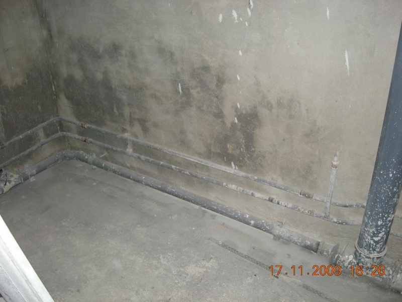

  • Есть ванная, размеры 1,4 на 3,2. Надо поменять водопроводные и канализационные трубы на пластик и спрятать в стены. Предлагайте цену. Понимаю, что точную назвать сложно, скажите "вилку". Фото прилагаю.
    Исправлено пользователем katy_16a07 (18.11.09 20:04)
  • еще фото к предыдущему сообщению
  • 2000р. за точку. Переделка стояка 1500р. + отключение за ваш счет (если это конечно вам надо)
