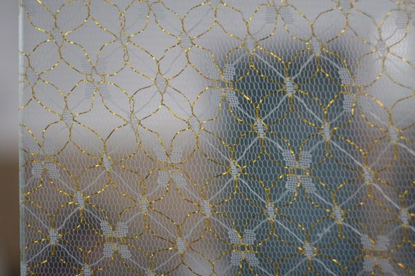

  • Спасибо :agree: а триплексы в межкомнатные двери ставят?
    "Never know what will happen next day"
  • Бывает ставят, в организациях, но что бы домой, не встречал. Да и тяжёлый он. :dnknow:
    Если боитесь разбить или есть маленькие дети с футбольными мячиками, то достаточно обычной затяжки в матовую плёнку Multifix.
  • Вопрос не в прочности, просто рисунок у одного из триплексов, на сайте у одной из контор, чудесным образом попадает в рисунок обоев. отсюда и вопрос, есть ли какие нибудь технологические\практические ограничения по триплексу в межкомнатные двери.:улыб:
  • По идее, в двери можно поставить всё что угодно, хоть металлическую решётку, тут нужно смотреть на конструкцию полотна и короб - выдержит ли всё это вес триплекса. Какая, кстати, у него толщина, и нет ли возможности сделать такой рисунок (плёнка, витраж, фьюзинг) другим способом, не уточняли? Двери где то заказываете или покупаете готовые?
  • Триплекс пока просто присмотрел на сайте одной из контор, которую Вы упоминали, в контакт пока с ними не вступал, поэтому насчет других способов по узору сказать не могу. Двери буду заказывать у частника, по рекомендации товарища, у него двери стоят уже 4 года, нареканий к эксплуатации нет, внешне мне нравятся, есть конечно свои недостатки в этом методе работы, но и с фирмами их хватает. Материал - крашеный ясень массив. На фото - триплекс.
    Исправлено пользователем Pipe (28.10.10 13:53)
  • Ясеневым дверям ничего не страшно, а учитывая что Вы не первый у частника, то должен сделать на совесть. И триплекс поставить без проблем, они более "гибкие" этом плане.
    Рисунок зачетный.:yes.gif:

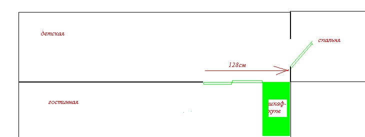

  • нужен совет по установке раздвижных межкомнатных дверей. проем 128см. задумка следующая: нужно установить две двери по 40см, т.е. в закрытом состоянии перекрыть только 2/3 проема, а оставшиеся см будут перекрыты шкафом-купе (или просто шкафом, это еще вопрос), в открытом состоянии - проем будет 80см, откатываться двери должны за шкаф. т.е. до самой стены.
    Рядом в комнату нужно будет установить распашную дверь аналогичную по виду.
    нужен совет по реальности задуманного и предложения по возможности исполнения, возможности нижнего, или верхнего крепления (качения, не знаю как правильно называть) раздвижной двери, ну и стоимости выполнения
    прикладываю рисунок:смущ:ну как смогла нарисовала
    Я постоянная, но это временно!
    А временами, я такая не постоянная!
  • Полотна на 400 изготовить можно, даже повесить к направляющей, но пользоваться будет не очень удобно - ролики стоят слишком близко друг к другу - возможно будет "закусывать", т.е. открывать двери придётся довольно медленно\плавно. Далее, открывание будет зависимым (если без нижней рельсы), одно полотно "цепляется" снизу за другое - выдвигаете одну створку, она тянет за собой вторую.
    Ещё важна толщина балки (стены), механизм советую закрепить внутри проёма, тогда внешний вид будет более-менее, но это при минимуме ~105мм.
    "Качаться" будет, но не значительно.
    ЗЫ: Кстати, тема о раздвижных дверях была где то на "Всё для ремонта", воспользуйтесь поиском, возможно там есть ещё какие то советы\пояснения.
  • а если нижние направляющие, то какие возможны "неприятности"? по поводу плавности открывания - ребенку 5 лет и плавное открывание-закрывание не всегда возможно, в связи с этим нужен устойчивый механизм. а низние направляющие такиеже высотой, как у шкафов-купе, или возможны более "плоские" варианты?
  • С нижним рельсом примерно так же и получится - ролики будут близко расположены. Плюс (точнее минус) недостаток - неудобство. Вам же через него переступать придётся, а иной раз и наступать, если ещё и босиком, то будет неприятно. Хоть найдёте ниже, чем у шкафа-купе. Хотя при возможности его "врезать" в уровень пола недостаков станет меньше.
    Верхний механизм тоже устойчив (в плане - сломать), пятилетнему ребенку не страшно на нём даже повиснуть, при должном монтаже, естественно. Нижняя часть только малость "гулять" будет, что допустимо. Главное не пинать спецом.
  • В ответ на: нужен совет по реальности задуманного
    Ни каких проблем нет. Все реально. Лучше использовать Eclisse TELESCOPICA

  • В ответ на: Полотна на 400 изготовить можно, даже повесить к направляющей, но пользоваться будет не очень удобно - ролики стоят слишком близко друг к другу - возможно будет "закусывать", т.е. открывать двери придётся довольно медленно\плавно. Далее, открывание будет зависимым (если без нижней рельсы), одно полотно "цепляется" снизу за другое - выдвигаете одну створку, она тянет за собой вторую.
    исходя из этого - вопрос если сделать одностворчатую с проемом 60см - т.е. (проем 128 делим пополам, а не на три части, и в итоге получаем проем не 80 см, а 60см. насколько некомфортен проем 60 см? :смущ:сама написала, и сама подумала - точно некомфортен УЗКО! даже в туалете проем 70см, куда уже-то?! :злорадство:
    "закусывать" т.е. цепляться будут колесики друг за друга?
    Исправлено пользователем Yojik (20.01.11 11:05)
  • В ответ на: (проем 128 делим пополам, а не на три части, и в итоге получаем проем не 80 см, а 60см. насколько некомфортен проем 60 см?
    Если вы планируете двери использовать в качестве какой-никакой шумо\свето-изоляции, то поделив ширину "дырки в стене" пополам, нужно будет добавить к полотнам нахлёст по 20мм. Т.е. полотна при проёме в чистоте 1280 мм (+ возможно декоративная зашивка внутри него, значит ещё меньше) будут 670мм - хоть и не мало, но для большой комнаты и не много.
    При ремонте, переезде или большом празднике предусмотрите возможность их легко демонтировать.
    В ответ на: "закусывать" т.е. цепляться будут колесики друг за друга?
    Нет, они цепляться не будут, просто вы начнете двигать полотно, прилагая усилие на его торец (к примеру), оно будет незначительно перекашиваться по внутренней оси (какой то уголок приподнимется-другой опуститься), в т.ч. из за небольшого веса, при этом затрудняя движение роликов.

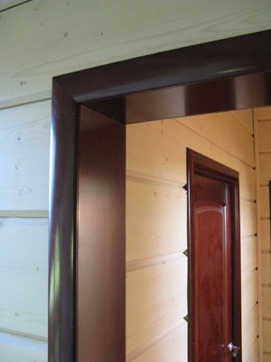

    А еще вопрос можно? :хехе:Из чего сделать обрамление проема? "толщина" проема 16см. А у производителя дверей доборы только 15см или 20см. Натягивать сантиметр или пилить 20 и крепить наличник так, что бы не было видно отпиленный торец?
  • Делать из 20-ки :yes.gif:
    Нужно быть а не казаться!
  • :agree:

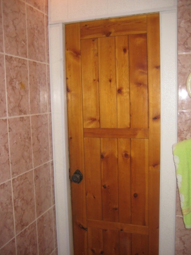

  • Такая ситуация. Одновременно с установкой двери в сан.узел думаю облагородить и проём вокруг входной двери. Задумал поставить в оставшийся после установки металлической двери простенок стандартную дверную коробку и наличники соответственно. Вторая дверь сюда не планируется вовсе. Вопросы такие:
    1) Ширина оставшегося простенка номинально совпадает с шириной стандартной коробки. Правда в некоторых местах гуляет плюс/минус 3мм. Как это отзовётся при установке наличника? Т.е. он где-то возможно будет прилегать к стене плотно, а где-то отставать. Обои уже поклеены, а линолеума пока нет. В связи с этим ещё вопрос:
    2) Можно ли под коробку при установке заложить «подкладушки» толщиной примерно с мой линолеум, чтобы потом я смог их выбить и завести линолеум туда. После того, как я выбью подкладушки, не просядет ли коробка, вися на анкерах и пене?
    Планируется в будущем установка сигнализации вневедомственной охраны с прокладкой проводов под плинтусом к входной двери, где они в идеале дальше должны пойти за наличником. Вопрос:
    3) Можно ли наличники сделать съёмными (на шурупы?) или при установке на гвозди их только нажиулить, а после прокладки проводов прибить окончательно?
    P.S. Про заморочки с линолеумом. Сейчас постелить не могу, т.к. на полу лежат материалы для отделки сан.узла. После выравнивания стен в котором, кафельщик предложил установить дверь. Изнутри сан.узла доборов и наличников не будет, а кафель он потом подведёт к коробке. Потому и задумал заодно с этим и облагородить проём вокруг входной двери.

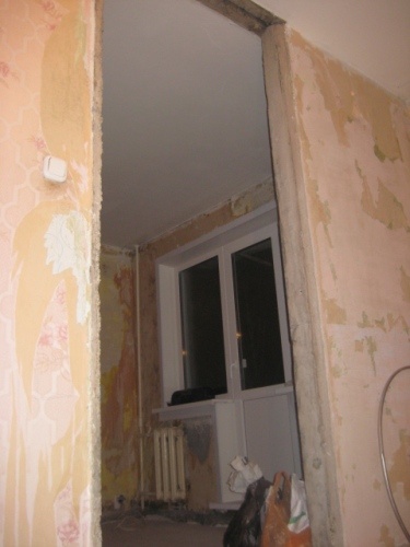

  • Подскажите, что делать с проемом? Мы старую дверь демонтировали - хотели подготовить проем к монтажу двери, и испугались! С одной стороны он ровный (просто стена), а с другой ужас какой кривой! Из пола какая-то деревяшка торчит, из стены - куски рубероида, цемент весь неровный...Что теперь делать с этим проемом? Его ведь надо как-то выровнять перед монтажом? Цементировать? Какое расстояние выдержать? Проем сейчас примерно 90 см. Дверное полотно куплено 80 см.
  • Выравнивать проем не обязательно, все равно будет запенено. Для дверного полотна шириной 800 мм проем должен быть 900-920 мм, так как дверь по коробке 850-860 мм. По ширине от одного края наличника до другого края 960-980 мм. Пол желательно выровнять.:улыб:

    Подскажите, как быть с таким проемом?
    И во что встанет довести его до вменяемого состояния?
    • Исходные данные. Заштриховано - кирпичом нарощенная
    • Чисто теоретический способ исправления проблемы.
  • Ваш способ решения проблемы правильный, при условии, что кирпичная кладка уже есть!
    В такой проем можно прекрасно установить двустворчатую или полуторостворчатую дверь :хехе:
    Единственный момент - наличники снаружи пену не перекроют, от края до края 1,36- 1,38
    Обычно это стоит не больше 500 рублей плюсом к установке.

  • кирпич-то там давно был положен. чем корректировать проем? я, если честно, вообще не в теме.
    Кстать, установщик, когда увидел это проем, насоветовал, наоборот, каким-то образом проем, сделать его 1,24 весь. Самостоятельно. И тогда уже он придет и поставит туда нестандартные двери. Ваще кадр. :umnik:
  • В ответ на: кирпич-то там давно был положен. чем корректировать проем? я, если честно, вообще не в теме.
    Берется перфоратор и аккуратненько долбиться. Ничего сложного. Был помоложе делал такие работы бесплатно, считал что это сложности при установке. Теперь стал понимать М. Ломоносова, смысл высказывания которого сводиться к "Если выполненной работы прибавилось значит здоровья убыло" :смущ:
  • ты ж вопрос еще полгода назад задавал - до сих пор без двери? :biggrin:
    да у тебя ж все просто:
    описываю
    1 - брусок 50/50 с помощью обезьяны пополам под углом 45% разрезается и прикручивается к стене с каждой стороны
    2 - на него прикрепляются полоски гипсокартона обычного
    3 - расширяется проем с помощью перфоратора до 1300 мм
    далее получившиеся углы из гипсокартона аккуратненько шпатлюются и можно монтировать двустворчатую дверь с двумя полотнами по 600 мм
    наличник лучше поставить уже после корректировки полученных углов и наклейки обоев
    и кстати - самое важное - куда двери открываются - вовнутрь или снаружи?
    :knix: :knix: :knix:

  • - обезьяна - что за инструмент такой?
    - чет мне кажется, что обычный перфоратор кирпич раскалывать будет крайне неаккуратно и неоднородно (в плане углов, ровности поверхности)
  • аккуратненько выдержать угол надо
  • погугли - "дисковая пила"
    а про "раскалывать" - кто туда вовнутрь заглядывать будет? дверь встанет, проем запенить и наличником закрыть - все....дешево и сердито....
    ну можешь болгаркой потрудиться - если красоты хочется....но тогда готовься к тщательной влажной уборке всей квартиры :шок:
    да и я просто предложил свой скромный вариант, который вовсе не претендует на первое место:миг:
  • ладно, а как ею брусок распустить под таким углом?
  • а там можно угол регулировать....под 45 градусов делаешь и пилишь:улыб:
    у меня так
    может получиться некрасиво и неровно - но суть не в этом...
    все равно потом когда прикручивать к стене - регулировать можно клинышками....
    а потом щели между бруском и стеной нада хорошо запенить, чтоб уже точно не шевелился и не сместился
    хотя и это не столь важно - главное штобы получилась крепкая конструкция....все равно гипсокартонные вставки и полученные новые углы нада шпатлевать/выравнивать
  • и кстати - возможно долбить ничего не придется....так как тиам совсем чуть чуть не хватает до стандартного проема....поэтому не все так страшно....
    ты так и не ответил - в какую сторону двери открываться будут...это важно
  • Одна стена углом выглядывает над перекрытием проема см на 3-4. Убирать всякой надо, и именно вырубать внутренние углы. Иначе коробка будет торчать наружу за перекрытием.
    куда двери открываться будут - вообще все равно. и с той, и с другой стороны мало места.
  • уууу....как все запущено...что ты сразу то про это не сказал?мы тут голову ломаем почем зря :безум:
    двери нада открывать вовнутрь проема....чтобы они в открытом состоянии у стены были
    тогда получается что товарищ был прав - "готовь проем"....это уж всяко не для монтажников задача....если тока энтузиаст вдруг найдется :dnknow:
  • нашел вот у себя старые фотки...давно дело было
    похоже чем то....угловая дверь
    тоже пришлось голову поломать основательно

  • Нужен совет специалиста. Установил я себе раздвижные двери, раздвигаются в стену из гипса. Только вот не предусмотрел, что гипс надо в два слоя пустить если не армировать, вот у меня его и по выгибало где как. Вот думаю может пустить фанеру 8 мм между дверью и гипсом чтобы вытянуло гипс ровно и добор можно было установить. Как вы думаете, фанеру 8 мм не вытянет гипсом 10, опять пузом(((???
    Исправлено пользователем Сибирь54rus (14.05.12 16:02)
  • фотографию бы хоть выложили.....вообще непонятно, о чем вы говорите :безум:
    в каком месте доборы то встанут?вместо наличника? а почему стандартный наличник не использовать?непонятно :безум:
  • сейчас изображу))
  • с фанерой то может и вариант - на ее же надо прикрутить еще как-то к гипсокартону, чтобы торчащие шурупы не царапали дверь
    если я правильно понимаю
  • вот как то так(((
  • Да прикрутить то не проблема, сейчас слава богу дефицита нет, вот только упругости хватит 8 или её так же выгнет как гипс, вот в чем сомневаюсь(((
  • добор? вы назначение добора правильно понимаете?
    может наличник?мелкими саморезиками притянуть к фанере
    как вариант - фанеру вставить, гипс мелкими саморезами притянуть к фанере, затем какой-нить пластиковый уголок по краю пустить под будущий наличник, чтобы закрыть и фанеру и гипс с торца, а потом уже и наличник на саморезики, предварительно можно жидкие гвозди применить, чтоб уж точно не отвалился
    вот такой "сэндвич", возможно, выровняет гипсокартон :dnknow:
    а возможно и не вытянет....фанера то гнется еще как
  • в идеале бы да - металлический уголок какой-нить прикрутить...а еще лучше, чтобы он был П-образный.....но я не в теме - есть ли такие :dnknow:
  • Спасибо. Да наверное фанера не вытянет, надо с уголком что то мудрить(((
  • фанеру саму нада выравнивать :biggrin:
    если тока вместо фанеры использовать такой же лист, но уже из металла :biggrin:

  • Здравствуйте! Собираюсь делать гипсокартонную перегородку между комнатой и коридором (на схеме- вид сверху - обозначена зеленым). Вопрос: нужно ли для нормальной установки межкомнатной двери сделать "ушки" из гипсокартона (на схеме - красным)? Другими словами, при ширине полотна 900мм какой из проемов должен быть метровым - x или y?
    Исправлено пользователем РМНТ (08.08.16 15:26)
  • Для нормальной установки двери - без разницы. Если сделаете с "ушками", то наличники встанут целиком, если без "ушек," то наличники надо будет пилить повдоль. Вот и вся разница (только эстетика).
  • :agree: Абсолютно согласен.
  • спасибо! а "распиленный" наличник - это красиво? ну, т.е. аккуратно сделать можно? или лучше перестраховаться и приделать стенам уши ))))) чтобы уж наверняка нормально дверь поставили?
  • Аккуратно можно. Но на пальцах не показать, это надо видеть. Не всем такое нравится. Наберите в Яндекс картинках "пилим вдоль наличник двери" - одна из первых картинок будет, как в вашем случае. При монтаже перегородки, проконтролируйте ее вертикальность, иначе наличник будет клинообразный и вот это точно будет некрасиво.

  • помогите решить дилемму: есть проем ЖБ толщина 15 см, по высоте 1990мм, ну до 2000 можно сбить краешки перфоратором, дальше толстая арматура. Есть дверь экошпон полотно 2000, коробка 20, наличники телескоп.
    Вот вопрос что лучше резать проем или дверь?
    Смущает что стенка несущая.., и дверь резать жалко, а по моим прикидкам надо отрезать 35-40 мм...
    Исправлено пользователем Fotansk (21.03.17 13:18)
  • Так у вас вроде без вариантов - режьте дверь.
  • ну почему без вариантов?! можно проем увеличить, только страшновато и муторно, вот интересно на сколько опасно увеличивать проем вверх на 6-7 см, с учетом того что арматура над проемом срежется?!
    Исправлено пользователем Fotansk (21.03.17 17:35)
  • Если кто то вам здесь будет готов предложить демонтировать часть несущей стены, я этого человека для себя пофиксю и никогда к нему ни с чем не обращусь)))
    С практической точки зрения гораздо быстрее и менее пыльно срезать полотно двери. Фрезер+направляющая линейка.
