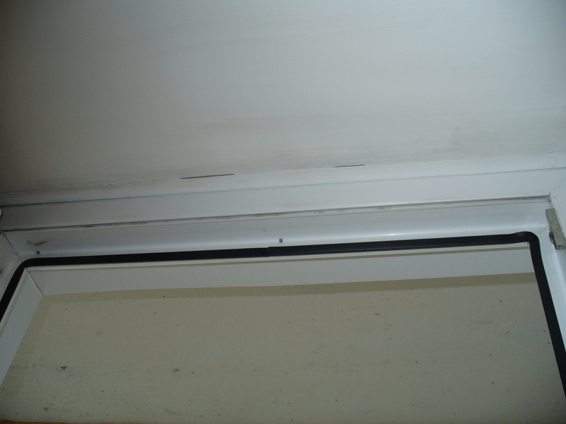

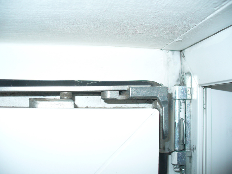

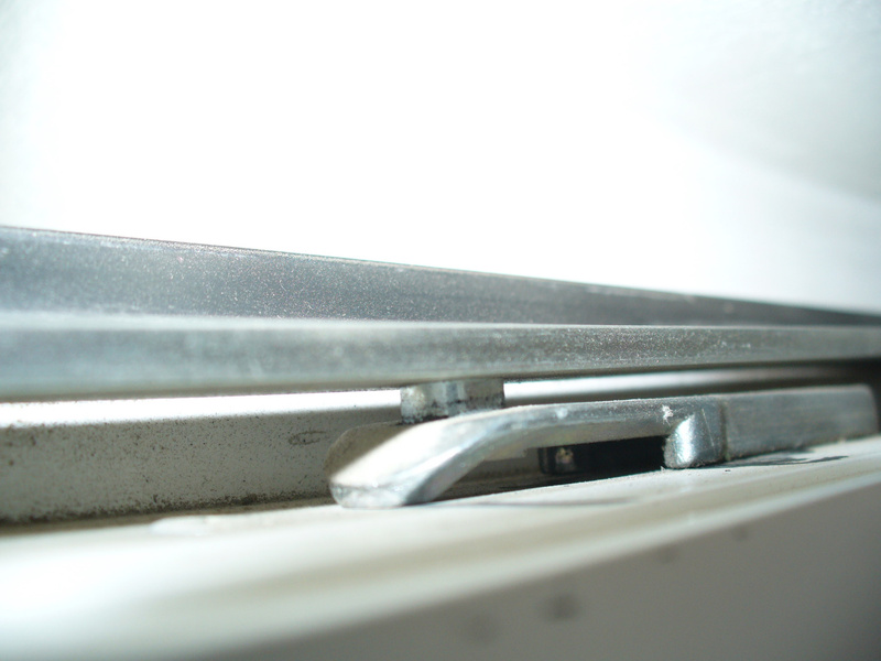

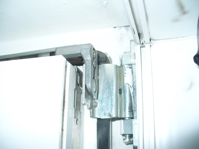

  • Как просили, прилагаю фото верхнего угла и рамы. по моему дверь ниже шарнир ее не цепляет и на верху не хватает устройства за которое будет цепляться шарнир.
  • Вам нужно:
    1. в верхней петле поставить шпильку на место (но не забивать)
    2. поднять дверь - регулировка должна быть в нижней петле. есть обозначения на фурнитуре ? напишите название фурнитуры или сфотографируйте место с названием и фото нижней петли.
    3. там смотреть будем. поднимать надо чтобы нахлест сверху и снизу стал одинаковым - не более 8-9 мм
    регулируется как правило шестигранником на 4мм но овзможны варианты
