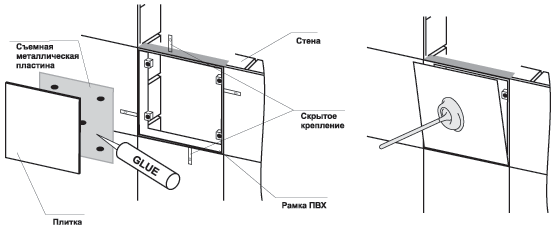

  • Добрый день. Кто-нибудь знает где можно купить скрытый люк под керамичекую плитку. Хочется заделать плиткой растояние от пола до верха ванны, но нужно отверстие оставить чтобы иметь доступ внутрь.
  • В Большой Медведице есть отдел, торгующий такими приладами. Цены от 3 с чем-то тысяч и выше, в зависимости от размера плитки, насколько я понял.
  • ага, самой нужны :хехе:
    в большой медведице есть отдел
    ИП Юрина Н. тел. 286-50-21, там продают модные люки примерно за 3000 р.
    но это прям дверцей открывающиеся, с петлями, которые сначала фронтально выезжают, чтобы наклееная плитка не мешала.
    подешевле вариант - это без петель, просто вставляется в проем пластмассовая дверка, но такие я почему-то только в москве нашла :хммм:
  • с петельками конечно хорошо, но только дороговато. хотелось бы найти что-нить попроще, можно просто снимающийся на магнитиках. может кто видел где?
  • Будут в том же отделе на этой или следующей неделе пластиковые, на магнитах.

  • У меня в ванной сделано все без люка. Покупаются обычные мебельные магниты в корпусе, которые предназначены для фиксации всевозможных дверок. Магнитные пластины из корпуса вынимаются и приклеиваются на основание, которое будет под плиткой - обычно это гипсокартон, в котором проделывается прямоуголный вырез под люк. Только обязательно вырез должен быть меньше размера плитки, чтобы по краю можно было приклеить магниты). На плитку приклеивается ответная металлическая часть. Толщиной слоя клея под магнитами и ответной частью регулируется уровень съемной плитки по отношению к соседним. К плитке приделывается любая подходящая по цвету маленькая мебельная ручка и все, люк готов! Шов можно заполнить герметиком в цвет затирки, а после высыхания прорезать его канцелярским ножом по кромке. Люк будет практически незаметен.
  • Ну так не все такие рукодельные, как вы. Вот эти люки с магнитами для них. Купил, поставил, приклеил плитку - красота. Только большой люк так, мне кажется, не сделать. Одна, максимум две средних плитки, не керамогранит. А то вывалится, магниты не удержат. А если там счетчики (это лазить раз в месяц) или краны на расстоянии полметра? Сделал один раз широкий, удобный и надежный доступ и лет 10 до следующего ремонта свободен.:улыб:
    В поисках приключений главную роль играет не голова.
  • Ну у меня на магнитах висит достаточно большая питка, размер 30 Х 45 см. И весит она не мало. Так что надежнось ситемы пределяется количеством магнитов :). Но и слишком много магнитов ставить не нужно, уж очень тяжело будет тода эту плитку отодрать :).
    Просто такой вариант устройства люка недорог и прост в реализации. И ничего особенного искать не нужно.
  • в целях экономии рассматриваю вариант с мебельными магнитами.
    возник вопрос: у меня плитка размером 20*30, а люк хотелось бы минимум 30*40 - это получается две плитки надо на что-то крепить или даже 4? :безум:
  • Тогда вариант с магнитами вам не подойдет, он хорош в случае, когда съемной делается только одна плитка. А вам придется несколько плиток клеить на какое-то основание.
    Хотя, возможен такой вариант - по периметру люка вам необходимо предусмотреть металлический профиль. Необходимое количество плиток клеится на соответствующий размеру люка отрезок гипсокартона. На гипсокартон с внутренней стороны клеятся магниты и - люк готов. Так как конструкция получится тяжелой, то необходимо будет сделать не одну, а пару ручек.
  • В ответ на: люк хотелось бы минимум 30*40
    Тяжеловато получается для магнитов - на грани фола, разве что магниты использовать цезиевые, или чтобы нижняя часть люка опиралась на декоративный шов, так как магниты будут работать "на сдвиг".
  • Конечно же опора на нижний шов очень желательна, поэтому и необходимо заполнение герметиком межшовного пространства как с практической, так и с эстетической точки зрения.

  • В Леруа купили. 40*45- 950 рублей
  • В Домоцентре большой выбор размеров, но дорого (3-4 тыр). В Леруа всего 3-4 размера (себе брал 800*500) но в 1,5 раза дешевле (2,2 тыр). Это такие люки у которых гипсоволокно на дверке и его можно плиткой обклеить. Просто белый металический в Колорлоне брал, тоже разные размеры.
  • На территории ТГ Левобережный если через мебель в Перестройку идти там справа от входа есть павильончик.
    Правда лючки такой конструкции не доводилось использовать и отзывов не знаю. Вся фишка в том, что на панельку наклеивается плитка и ставится в паз (без магнитов и пр. креплений), а если надо открыть - нажимаем на один угол - второй как бы выпячивается-выдавливается )))
    Цены в зависимости от размера были месяц назад от 300 руб. Кажется 20на40 см. - 700 руб.
    Исправлено пользователем july08 (18.01.10 11:44)
  • у меня такие люки стоят, не на магнитах, а на алюминиевых выдвижных петлях, есть кстати такой косяк - щели между плитками я не заполнял и они видны. якобы нужно их заделать, а потом прорезать острым ножом. экспериментировать я не стал, а кто-нить так делал? щели конечно не к чему :спок:
  • производители рекомендуют заделать швы герметиком и после его высыхания прорезать его ножом. Сам еще не делал, но предстоит.
  • Нормально все получается. Малярным скотчем закройте края плиток, чтобы потом не мучиться с удалением попавшего на них герметика. Аккуратно заполните швы. Влажной губкой или тряпкой разровняйте герметик. На следующий день можно разрезать малярным ножом. Хватает на 15-20 открываний, потом лучше "подсвежить" герметик - края начинают махриться.

  • что то у меня как то не очень получилась. Моя ошибка - пытался заполнить герметиком шов на всю глубину, в итоге запарился прорезать и тяжело теперь закрывать. Надо заполнять только самые края шва, держать балон не перпендикулярно шву, а под острым углом.
  • Фото покажете?
  • Ну да, хвостик насадки на тубу срезают же под углом, соответственно и пистолет с герметиком держать под углом. Прорезать тоже лучше не прямо, а под углом с направлением внутрь люка.

  • Фото к сожалению нет, да и на нем все равно не понятно будет. Просто теперь плохо закрывается, ножом помогать надо. Еще в догонку вопрос, не послушался скотч не везде поклеил, да и вообще все не акуратно делал (первый раз) - короче герметик везде, все заляпал, как его лучше удалять?
    Исправлено пользователем Lexxa (27.01.10 10:30)
  • Лучше полностью срежьте ваш "первый блин" лезвием малярного ножа. Сделайте по новой, уже с учетом опыта. А то так и будете маяться.
    Не я последняя скотина - за мною очередь еще.
  • да я так и собираюсь, а вот чем с других мест герметик удалять? тоже механически или есть другие способы (в некоторых местах плитку заляпал и ванну чугунную)
  • Тоже ножом. Если сделать аккуратно, никаких следов не останется.
  • Да, тоже ножом или, если добудете, лезвием как для совковой бритвы. Герметик ничем не растворяется.
