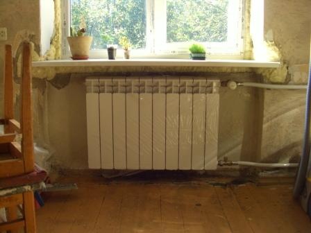

  • Вот как это выглядит на фото (глубина ниши 22см), пену я, правда, убрал и заделал все кирпичами и раствором. Как видите, прогиба нет даже по длине.
    Запотевания нет никакого, конвекция здесь не причем - конденсат возникает чаще всего от повышенной влажности на границе холод-тепло (вспомните плачущие трубы холодной воды в ванных комнатах).
  • А вот как это выглядит сверху - линейка отмеряет 22см подоконника. Если приглядеться, то в открытой части видна головка шурупа, которая фиксирует профиль и подоконник (таких фиксаторов по 3-4 на каждое окно).

  • В ответ на: Вот как это выглядит на фото (глубина ниши 22см)
    У меня такая же картинка. Подоконник (Мюллер) прогибается неприятно. Прыгать на нем своей тушей я не собираюсь, но все-таки хотелось бы чем-нибудь укрепить. Может, посоветуете что?

    Возвращаясь к прогибающемуся подоконнику... Прилагаю картинку. Ширина - 150 см , глубина по верху до рамы - 44 см, по низу до стены - 20-21 см.

  • У нас на лоджии установили широкий подоконник, по настоянию маман, чтоб цветов побольше влезло, соответственно выпирал на много, под него были сделаны мет. уголки, и все проблем нуль!:смущ:
  • Да, ребята пены не пожалели...
    Параметры равные моим, только по ширине мой подоконник больше - 52 см.
    Еше вопрос: этот лихой горб - особенность снимка, или так замонтировали?
  • Монтажники у kazik'a щедрые на пену:улыб:(на самом деле там много штукатурки повысыпалось со всех сторон, вот пеной щели и закрывали).
    Особенность снимка. Даже не пойму, почему так. Приду домой - фотоаппарат выпрямлю:улыб:
    Подпись на реконструкции
  • Тогда еще один вопрос; подоконник подпирается снизу только пеной, или использовали предварительно клинья? Или шурупы с анкерами, как у меня?
  • Я особо не грузился деталями. Доверял:улыб:
    Вроде клинья были. Анкера для крепления подоконника не использовали. Думаю, можно через kazik'а подробно выяснить, что и как.
  • Сейчас напишу как делал, а kazik пусть посмотрит, мб чего-нибудь скажет... :хехе:
  • Существует 2 варианта:
    1. консольние подпорки под подоконник в 3-4 точках - так уже предлагалось выше.
    2. мой вариант - замена пружинящей пены на более жесткую субстанцию (цементно-песчаную смесь).
    В Вашем случае подоконник будет лежать на жесткой подложке 44 - 21 = 23см (и даже немного больше, если учесть еще толщину рамы). То есть, в воздухе будет болтаться 21 см, причем с торцов он будет тоже хорошо подпираться раствором (там можно для верности и арматурой укрепить углы).
    1. пена убирается на всю глубину как можно тщательнее, клинья оставляются на месте .
    2. подоконник подпирается снизу 4 толстыми брусками (рядом со стеной) и 4 ( у наружного края). Сверху все пригружается равномерно по всей длине, чем попало, хоть кирпичами - главное, чтобы вес был достойный, он должен быть распределен на площади, отстоящей от рамы на 23 см. Нужно постоянно контролировать горизонтальность, ровность подоконника и следить, чтобы не появилась щель между подоконником и нижней рамой, если появится, то можно дополнительно подклинить это место или перераспределить вес.
    3. самое геморройное - плотное заполнение полости раствором (состав: цемент М400 - 1объемная часть + 2 объемные части песка замешивается на воде с добавленной эмульсией ПВА :1 столовая ложка на литр воды) раствор проще скатывать в шарики, а потом плотно утрамбовывать подходящим по сечению бруском, можно добавлять кусочки предварительно намоченного кирпича, процесс вести непрерывно, до заполнения полости. Перед заполнением полость можно обеспылить при помощи пылесоса и обильно смочить водой из брызгалки для растений - шлакоблоки интенсивно тянут воду, что не есть гуд для прочности и схватывания раствора.
    4. через 7 дней набирается половина марочной прочности - подпорки и пригрузку можно убирать, окончательная прочность достигается через 28 дней.
    5. по углам снизу можно забить арматуру в предварительно насверленые отверстия, торчащие концы облепить раствором такого же состава, вывести наружные углы.
  • Все-таки я пока склоняюсь к консолям. Потому что у стены на пене он не прогибается ни на миллиметр (монтажникам решпект, kazik'у тоже), гнется только у края в середине, да и то исключительно под моим весом (значительно больше ста:улыб:).
    Надо толково придумать, какие уголки-консоли купить (сделать) и как разместить. Я пока думаю, что три штуки посредине. Часть у стены должна быть сантиметров сорок, прикрепить на пару анкеров.
    Что скажете?
  • В том-то и дело, что нет места для закрепления консоли - мешает батарея. консоль, кстати, не обязательно делать на всю ширину подоконника - она может заканчиваться сантиметрах в 5 от края. Как вариант, ее можно замонолитить по моей методе.
  • Батарея не мешает. Ее легко можно снять. И консоль сделать (найти готовую?) таким образом, чтобы помещалась за батареей.
    Не на ширину, скорее на глубину?
  • В ответ на: Не на ширину, скорее на глубину
    - Это у ниш и шкафов - глубина, у подоконников - длина, ширина и толщина (я еще в посте со снимком подметил -думал - описка)
    Консоль имеет вид треугольника, и нижний край может помешать батарее - будет упираться в ее верхнюю часть.
  • Можно треугольник поменьше сделать - если катеты жесткие, то гипотенузу сместить к стене.
  • Катеты заданы - один, прилегающий к подоконнику длиной 21- 5 =17 см
    Другой, прилегающий к стене Х см
    - теперь надо прикидывать гипотенузу, пройдет-не пройдет...
    К катету, прилегающему к стене, можно приварить стержень-анкер и его замонолитить, но куда попадет анкер -непонятно, в верхний край оставшегося шлакоблока - непрочно, анкер будет работать как рычаг и в итоге вывернется вверх - нужно укреплять место над анкером. (ось вращения - нижний край катета прилегающего к стене)
  • Лучше шаблончик из картона сделать и прикинуть, что и как.
