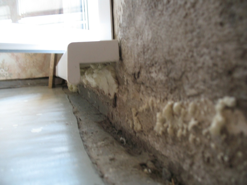

  • надвисает (выпирает) он над полом на расстоянии 7 см, также как подоконник у окна, не уверен должно ли быть так и не опасно ли на него наступать? фото прикрепляю..
  • фото №1.
    простите что не сжимаю, нет на этом компе софта.

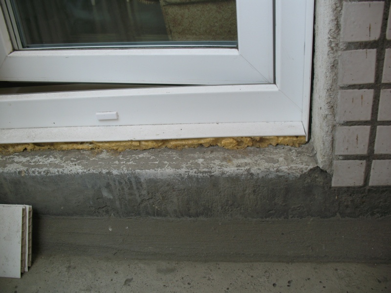

  • фото №2.
  • По моим визуальным соображениям - рано или поздно он (в таком состоянии) под нагрузкой треснет и сломается (нижний край, обычно, упирается в пол). Под порог по всей длинне забить кусок доски (40 мм) на ребро, подобрать по высоте, вырезать и запенить. Будет надёжно!
  • Вопрос риторический: почему не сказале о недостатке при приеме работ?
    Действия:
    1. Вызывать сервисную службу, просить устранить. (Сделать выступ не более 2,5 см, ну чтоб плинтус поместился.)

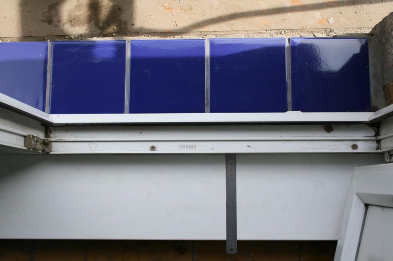

  • фото №3.
    с другой стороны это выглядит так.

  • Судя по тому, что в левом нижнем углу на последней фотографии видны обрезки подоконной доски...
    Насколько я понимаю, надо убирать пену, задвигать порожек в сторону улицы, тем самым убирая лишний вылет (как понравится: с учетом плинтуса - будет ли он проходить под порожком, или прикрывать порожек, или вообще не будет использоваться в этой части) Когда определитесь, карандашом проведете линию снаружи - разметка линии отреза. Далее делаете распил ножовкой по дереву или по пластмассе (со средним зубом). Вставляете порожек на место, подклиниваете в трех - четырех точках и запениваете полости. Подклинивать и запенивать нужно без фанатизма - при переборе могут возникнуть деформации профиля и отсюда проблемы с закрыванием и регулировкой фурнитуры.
  • Вот как это выглядит на фото (глубина ниши 22см), пену я, правда, убрал и заделал все кирпичами и раствором. Как видите, прогиба нет даже по длине.
    Запотевания нет никакого, конвекция здесь не причем - конденсат возникает чаще всего от повышенной влажности на границе холод-тепло (вспомните плачущие трубы холодной воды в ванных комнатах).

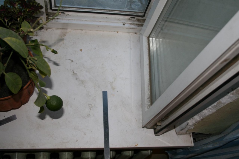

  • А вот как это выглядит сверху - линейка отмеряет 22см подоконника. Если приглядеться, то в открытой части видна головка шурупа, которая фиксирует профиль и подоконник (таких фиксаторов по 3-4 на каждое окно).
  • Да все у Вас по правилам!!, (а я уже стал офигевать про выступ в 22 см.)
    Подоконник выступает от уровня стены не более 7 см!. Или как ориентируются монтажники - не более половины отопительного прибора (на втором снимке это отчетливо видно) А 22 см - это глубина нишы. У Вас сталинка?

  • В ответ на: Если приглядеться, то в открытой части видна головка шурупа, которая фиксирует профиль и подоконник (таких фиксаторов по 3-4 на каждое окно).
    А Вы знаете, не крепят эти шурупы подоконник. Насколько я понимаю монтаж, то сначала анкерами крепится коробка окна, навешиваются створки, коробка запенивается. И лишь потом заводится под коробку подоконник. Так что ничего топикстартеру выкручивать не надо. Опа, как двухсмысленно получилось:улыб:

  • В ответ на: А Вы знаете, не крепят эти шурупы подоконник
    -Но у меня-то они есть, и немало. Я, кстати, снаружи тоже плиткой заделал. Завтра вечером фото выложу.
    - Технология монтажа у Вас совершенно нормальная.
    - А топикстартера нужно строго спросить - видны ли шурупы при открытой двери (как у меня - на последнем фото).

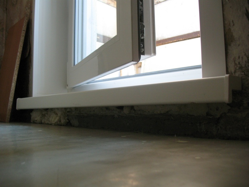

  • Вот как выглядит у меня. Порожек около 16см., нижний край от пола 0,5см. Заполнение свободного пространства - цементно-песчаная смесь. Хорошо видно 2 шурупа и головка анкера.
    Если бы делал сейчас, то уменьшил бы ширину порожка до минимума - легче переступать.
