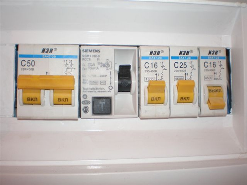

Из коробки с автоматами (нах-ся в квартире) стало слышно сильное гудение/жужжание (как у электробритвы примерно) – появляется когда работают приборы типа чайник/плита/микроволновка/фен.Жужжать там может только счетчик. Чем польше нагрузка, тем чаще крутится и тем громче звук. Если жужжит все время (даже когда нагрузки нет, то есть когда все электроприборы отключены) можно попытаться вызвать представителя энергосбыта, чтобы счетчик проверили. Но я бы не парился.
Четвертый год как проводку поменяли, раньше подобного не наблюдалось.
Это допустимо или есть повод для беспокойства?

Жужжать там может только счетчик.Так он в щитке на площадке, а в квартиру переносили только автоматы ( фото выше в этой теме). Звук именно из коробки, где автоматы/узо.
Гудеть могут и автоматы, ВА-шки точно могут гудеть, откройте шкафчик и определите источник шумаВА-шки - не знаю что это. Небольшая коробочка с дверцей, оттуда и жужжит. Как источник-то определить?
