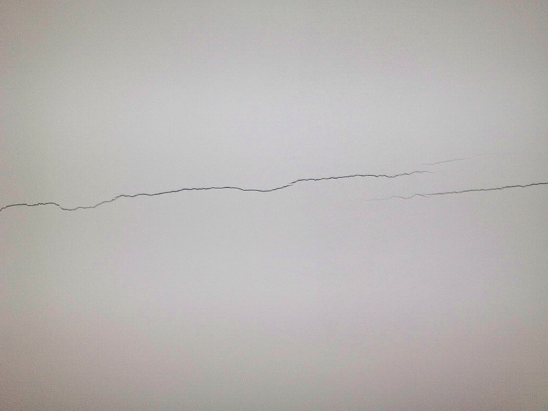

  • Друзья, ситуация следущая
    панельная 9-ка, 20 лет. Плита в комнате со временем (лет 10 назад начала) трескается. 3 трещины поперек плиты глубиной наверное около 1-2 мм, если расковырять их, то пазы больше будут. Сейчас потолок приводим в порядок: содрали старую краску, шпатклевку помыли потолок. и что дальше? Заделывать трещину планируем штукатуркой, потом шпатклевка и краска. Потом может ведь потрескаться по тем же местам. Может чем нибудь проклеить места трещин? Или какие нибудь иные мнения будут.
    Спасибо заранее
  • Что, потрескается-будте уверены!
    Но, перед тем как шпатлевать-очистите трещину совершенно. Хорошо бы металлической щеткой.Удалите пыль пылесосом. Затем нужно загрунтовать трещину. Ну, и весь потолок тоже. Грунты по бетону продаются всякие.Олифа на худой конец,только не старая. Затем дать просохнуть .Потолку- сутки; щели-двое.После чего, я бы наклеил на трещину армирующую сетку-СЕРПЯНКА называется , а потом в руки шпатель и А-га.

  • После расшивки трещин и их грунтования нужно ли заштукатурить? или пустыми оставить?
    А на что клеить сетку? клей? или какие то специальные составы?
    Если будет трескаться далее, то в местах где наклеена сетка, трескаться будет по всей площади сетки, или только по трещине?
    Что скажите?

  • Если не хотите флизелин - то, как тут советовали, оклейте сначала серпянкой, потом наложите слой шпаклевки, оклейте стеклохолстом-"паутинкой", еще раз ошпаклюйте, и только потом красьте.
  • to esk
    а стеклохолст "паутинка" ложится на свежий первый слов шратклевки? или когда уже высохнет, кладется со вторым слоем? Опять же Вы сказали оклеить,получается на сухой первый слой?
    А чем можно наклеить серпянку, и стеклохолст?
  • У меня отделочник сначала штукатурит стену, потом шпаклюет в два слоя - гипсовой шпаклевкой, потом масляной. После этого ждет, пока все высохнет, клеит стеклохолст обычным обойным клеем, после высыхания - кладет поверх него - еще 2 слоя масляной шпаклевки. Когда я, несколько удивленный, спросил его - а нахрена, собсно, такой изврат - то получил ответ, что эта технология как раз спасает от трещин. Насчет серпянки не скажу - возможно что просто на свежую штукатурку кладется.

  • В ответ на: оклейте сначала серпянкой, потом наложите слой шпаклевки, оклейте стеклохолстом-"паутинкой", еще раз ошпаклюйте, и только потом красьте.
    По такой технологии у меня потолок и стены сделаны. На своём опыте: от узких (<0.3мм) трещин вроде, пока, (ттт) спасает, от "дышащей" широкой (~0.5мм) - увы, нет :(. Такой "бутерброд", в отличии от флизелиновых обоев, получается значительно более жёстким (верхний слой шпаклёвки непластичен) и его рвёт при расхождении краёв трещины.

  • я знаю. даже поначалу сказал ему, чтобы не маялся хней и просто покрасил. к счастью, успел передумать - увидел у знакомых те самые "мелкие" (1-2мм) трещины в покраске на стенах. От полусантиметровых трещин ясен пень ничего не спасет - если дом подвержен подобной радости, то тут имхо нужно отказываться от покраски и либо клеить флизелин/пробку, либо делать накатку - не помню точно, как это называется, когда вся стена в мелких камешках, такое покрытие можно "подновлять" по мере появления трещин
  • а я бы дунул монтажной пеной и ошпаклевал по серпянке.
  • посоветуйте пожалуйста чем заделать трещины на потолке вдоль границы плит, идут по всей длине комнаты.
  • Лента армирующая.+ штукатурка.
  • выпирать не будет эта конструкция? и надолго ее хватит?
  • В ответ на: Лента армирующая.+ штукатурка.
    Ага, Штукатурку еще под маячки 10мм предложи.:смущ: :1:
  • Обязательно расчистить шов и плиты на 10 см от шва, забиваете шов скалой и на нее-же клеите серпянку (шириной 10см). Но это полумеры. Оптимально, нужно еще весь потолок проклеить флизелиновой бумагой, слой финишной шпатлевки и покраска. И не забывайте грунтовать каждый слой, лучше Aquastop ом.

  • В ответ на: посоветуйте пожалуйста чем заделать трещины на потолке вдоль границы плит
    есть три варианта
    1) просто закрасить латексной краской, которая держит трещины. Такая краска после высыхания создаёт резиноподобную плёнку.
    2) по СНИП: трещину расшить, зашпаклевать и сверху наклеить полоску бумаги либо ткань(вариант - заклеить весь потолок, как советует Отделочник)))
    3) при строительстве швы между плитами должны заполняться безусадочными цементными материалами, но т.к. это дорого, то заполняют тем, что под руку попадёт. Если хотите совсем правильно, то надо очистить шов между плитами на всю глубину(хотя бы на 2\3) и замазать чем надо. Например, Церезит СХ-5, СХ-15.
    Эти способы можно комбинировать, разумеется. Что касается поклейки флизелина, то это вариант
    серпянки не помогают - проверено.
    В ответ на: Оптимально, нужно еще весь потолок проклеить флизелиновой бумагой, слой финишной шпатлевки и покраска
    не понятно, в чём прикол - шпаклевать по ровным гладким обоям. Флизелин нужно сразу красить.. Это стеклохолст можно шпаклевать (я, правда, иногда и холст не шпаклюю - сразу крашу)))
