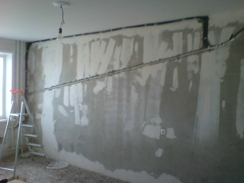

  • Я вот делал в новой квартире электрику сам, и вот к какому выводу пришел: Штробы и отверстия под монтажны коробки нужно делать после того как стены вытянут штукатуркой... Просто помню как задолбался штробить кирпичную стену, а строители потом сверху этой стены штукатурки наложили саниметра 4.....

  • Ну вообще-то горизонтально штробить стены нельзя... или в каналах в потолке, или в шве между потолком и стеной.

  • Сейчас вот подумалось - может быть они имели ввиду не горизонтальное штробление, а укладка горизонтальной разводки под ГВЛ потолком. Если так, то вполне допустимо, только провода должны быть в ПВХ трубке.

  • Кстат КОЛО мне под кандей панельку штробили - вертикально две штробы под трубки - на слив одна в горизонт под уклон глубина примерно 3 см - но арматуру нигде не рубили... На фото качество хреновенькое (на мобилку фотал) - но немного видно... Основные трубки под потолком... Также планирую вертикально опускать по штробам с потолка проводку... Та что от строителей будет обрубаться - каналы заглушу... Новая проводка вся пойдет по потолку в кабель-каналах... Хочу пробросить 2,5 мм... Розетки опущу на 30 см - все зацеплю на УЗО (что ребенка не еба..о)... :ухмылка: Выключатели на 80 см - диммеры на освещение... Если как-то не так выразилдся прошу прощения - не электрик... Комментарии или возражения? Как задумка? Кстат в ванну посталю розетку и выключатель - (для освещения зеркала ) - есть какието в герметичных корпусах, все тож на УЗО зацеплю... На коридоре оставлю только счетчик - все рубильники перенусу внутрь квартиры... Ну пока такая задумка... Кстат какую фирму предпочесть на УЗО и розетки и тумблеры, ну СИМЕНС -это и так понятно, а кроме этого???
    Каждому свое...
  • В электрике я не особо, потому в этой части промолчу...
    А по штробам - не трогайте наружные и межквартирные панели. Они, как правило несущие.
    Т.е. прежде чем так штробить было бы неплохо выяснть которые из стен несущие.
    Если есть возможность прокинуть по старым каналам - то лучше использовать их.
    Смысл в том, что толщина ж.б. панели - примерно 14-16 см. Штроба 3 см уменьшает сечение на 20%, а это существенно.
    ЗЫ: наклонная штроба лучше чем горизонтальная.
