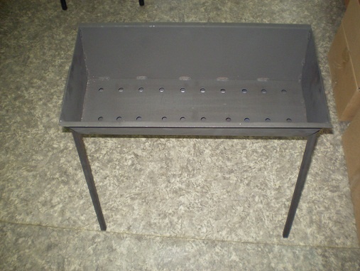

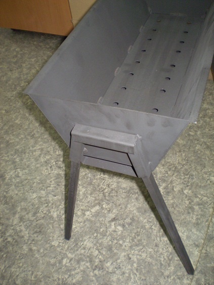

    еще имеется мангал Д:580 Ш:280 В:165 ( в собр. виде высота 565) - 1000р.
  • фото?
