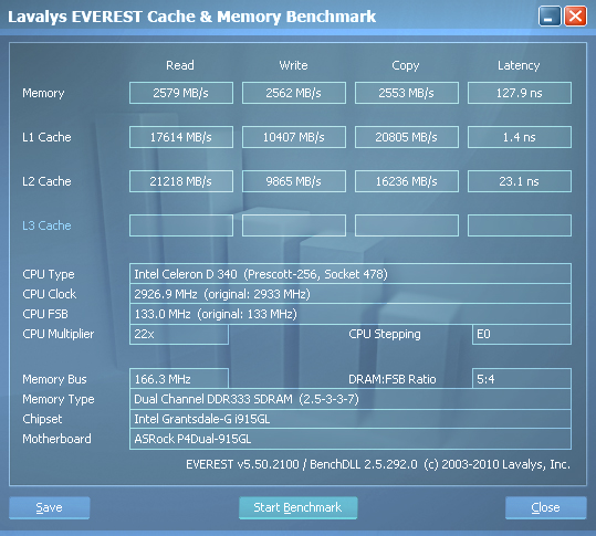

    Обратился ко мне родственник: тормозит комп. Я в железе не сильно тяну. Пару тестов EVEREST'ом прогнал (см.приложения).
    Понятно, что железо не новое, лет восемь ему :biggrin: Да и тогда комп был не игровой.
    Тормоза особо проявили себя во время семейных посиделок по скайпу: жутко все повисло, хотя звук шел без помех. "Отвисло" минут через 5 после того как "трубку положили":улыб:
    Со стороны провайдера все четко: 25 Мбит выдает стабильно.
    Хватит исходных данных?

  • Кабелек тоже можно. Но по графикам причина тормозов - перегрев процессора. Рекомендую как следует пропылесосить, снять радиатор, поменять термопасту и поставить обратно.
  • На графике, вроде, стресс-тест.
    Пылесос - это обычно первое, что я делаю. :улыб:Там всё блестеть должно как у кота сапоги.
    Насколько я помню, в обычном режиме температура проца - около 65 (по Цельсию). Много?

    Да, много, на 67 он уже в троттлинг уходит. А этого не должно быть даже на стресс-тесте. Если после замены термопасты и очистки радиатора температура все равно будет подходить к 65-67C, нужно подумать о замене всего кулера целиком.

    Заменил термопасту. Еще раз все продул и прочистил. Температура процессора снизилась до 33 градусов.
    Вроде бы все прошло на что жаловался.
    Большое всем спасибо за советы, всё пригодилось. Шлейф также заменил. Конденсаторы в норме, красивенькие.
