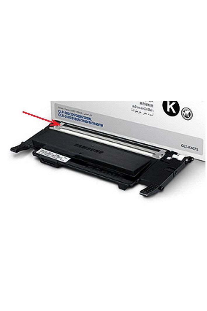

  • А вот та металлическая пластинка на двух винтиках - это и есть нож дозатор (мне так заправщик сказал)? Так она неповрежденной выглядит. :dnknow:
    -- Левее здравого смысла... --
  • Дозирующее лезвие, которое счищает излишки тонера с барабана никогда не производится из металла. Ибо любая соринка большого размера сразу застопорит картридж или поцарапает барабан. Это всегда или пластиковая пластина или резина на метал. подложке (ракель). Даже если металлич. кожух выглядит не поврежденным, то, что счищает излишек тонера с барабана, повреждено. Косвенно об этом свидетельствуют горизонтальные полосы. Дозирующее лезвие, при прокрутке барабана до определенного момента счищает некоторое кол-во тонера, потом просто не в состоянии его больше сдержать под напором мешалки и пропускает бОльшую партию тонера, после чего, в силу упругости, возвращается обратно. А изгибаться дозирующее лезвие не должно. На самсунговских картриджах такое уже встречалось ранее, правда на других моделях. Опять же - это предположение. Нужно разобрать картридж и посмотреть - откуда сыпет, как туда попадает. Это не сложно. Пусть проделают такую процедуру, если вы все-таки хотите докопаться до истины.
