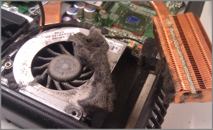

  • все кто считает за что там платить, продувайте пылесосом итд весь колхоз ремонт потом аукнится.
    чистка ноута это полная разборка, замена термопасты итд
    вот так выглядит забитый радиатор и пылесос не поможет
