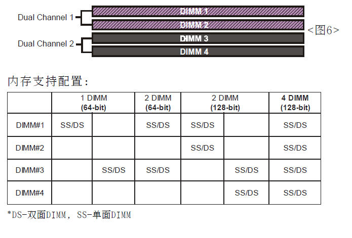

  • Должна подойти эта память. И в двухканальном режиме заработать. Комп сам разберется, какое напряжение выдавать. Частота одинаковая.
    Только в инструкции к материнке лучше уточнить, в какие именно слоты лучше втыкать память. Бывает, что они не все равноценны. Еще плашки памяти бывают односторонние и двусторонние. В некоторых материнках от этого тоже зависит общая суммарная скорость их работы.
  • Ок. Спасибо. Еще бы знать где инструкция к материнке ) там два слота черные и два фиолетовые, воткну в того же цвета , что и сейчас одна стоит. Установленная и эта вроде обе двух сторонние 184 -х контактные, если не ошибаюсь.
  • Да, инструкциями к EPOX интернет не балует... Отсюда качается, но очень медленно и на китайском языке)))
    В ответ на: там два слота черные и два фиолетовые, воткну в того же цвета , что и сейчас одна стоит.
    Судя по тому, что пишут здесь и здесь, решение правильное, надо в одноцветные втыкать.
  • Последняя картинка смутила. У меня 64 битная система, по схеме вроде надо втыкать в 1и 3-й разъемы. Или я не так понял.
    Сам нашел ответ на свои сомнения, в данной Вами ссылке :
    "Как включить двухканальный режим памяти?
    Для этого нужны два одинаковых модуля памяти, воткните их в слоты одного цвета."
    Исправлено пользователем Alex001 (21.01.14 12:51)
  • Я так понял, что 64-bit это одноканальный режим (например, при одном модуле памяти), а 128 - двухканальный. В любом случае, можно будет в CPU-Z посмотреть, активен ли режим двухканального доступа при разном расположении модулей (1 и 2, 1 и 3, 2 и 4, 3 и 4).
