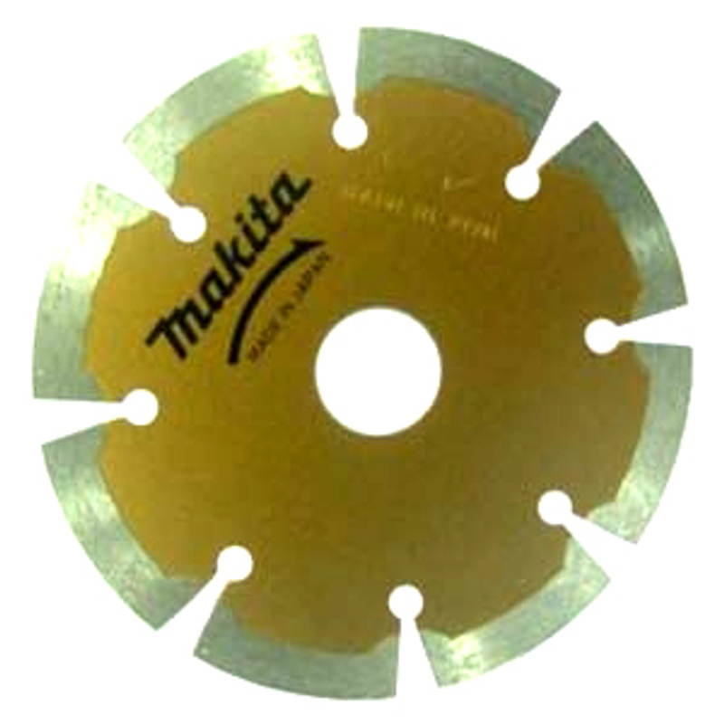

  • Напольную плитку напряжно мне было обычным плиткорезом резать(который как большой стеклорез). К томуже алмазным диском можно в плитке красивые скругления делать и даже отверстия, П-образные выемки опять же. Единственный минус- пыль. Одним 115 алмазным диском сделал две ванных, туалет. фартук на кухне и даже намека на износ нет.
    Вот таким, ток не Макитовский. Стайер по моему или нонейм
    Забыл сказать. еще кирпичей 15 им перепилил

  • Для резки кафеля всё ж таки лучше сплошной диск, с секторами для стен ИМХО.
