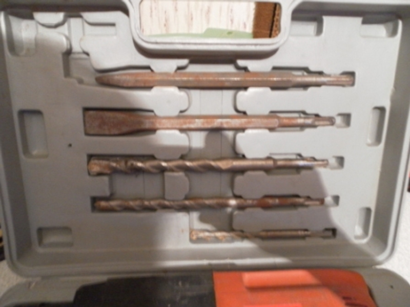

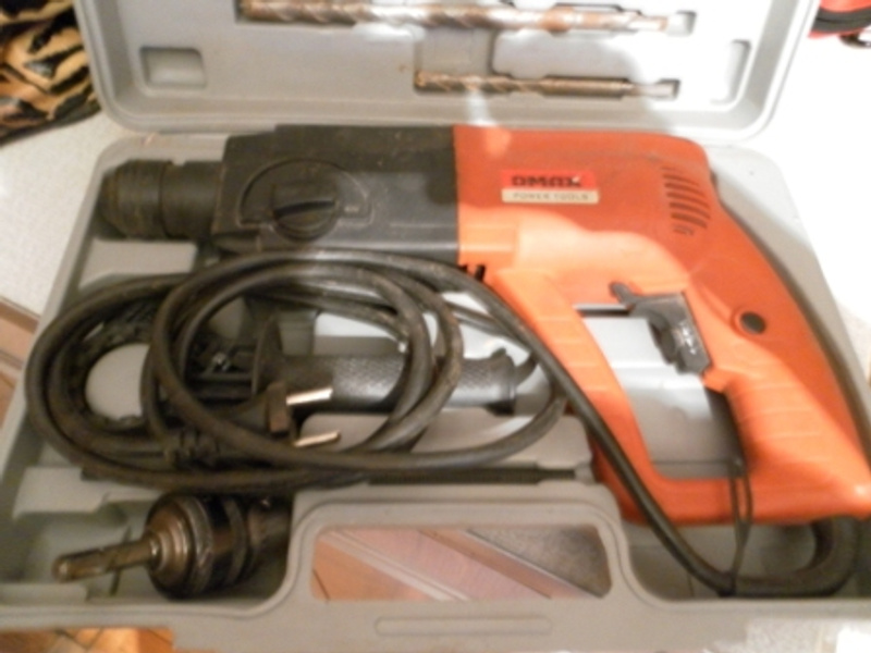

  • если можно - хочу посоветоваться - 3000 рублей такой перфоратор (Omax) может стоить, или дороже/дешевле?
  • такой перфоратор ничего не стоит. Барыги на рынке его могу продавать по такой цене, но за него на самом деле и 500 рублей жалко дать. Это металлолом

  • почему металлолом? если он работает
  • Все относительно и зависит от везения. Интерскол 24 уже столько бетона передолбил, что самому страшно. А вот болгарки, 900Вт кажись, от них же, весьма тухлые.

  • Смотря что им делать. Для профессиональной деятельности, требующей точности и аккуратности, я бы его в руки брать не стал, а замешать в ведре раствор - это сможет скорее всего
