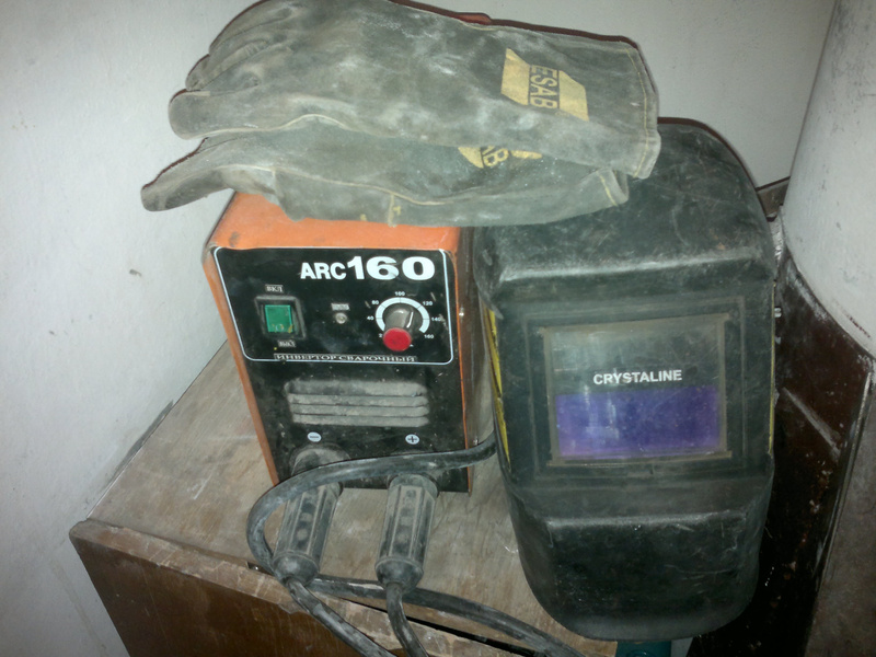

  • Тоже имею АPC 160, брал у новосибирского производителя. просто позвонил им в контору, приехал и купил.
    Согласен, аппарат хороший. Перед покупкой, увидел в сбт "Сибирский маэстро" на 200А, спросил на заводе, есть ли у них такие в наличие. В ответ услышал, что этот Сибирский маэстро, просто китайская подделка под АPC 160. И в прям похож очень.
    У знакомого тоже такой же, пользуется им более 4лет в очень активном режиме. Был капитальный ремонт обошелся в 2000руб с заменой корпуса!!! Ремонтники которые ему делали, тоже утверждают что аппарат достойный за свои деньги, но сейчас стали делать хуже чем раньше.
    фото - у меня такой.

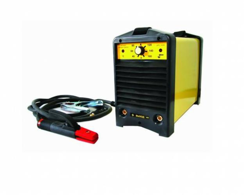

  • Пользую вот такой около 6 лет, один раз сгорал выключатель.
    Не имеет смысла нанимать толковых людей, а затем указывать, что им делать. Мы нанимаем толковых людей, чтобы они указывали, что делать нам. Стив Джобс
  • В ответ на: один раз сгорал выключатель.
    В общем, ничего не значит это. Я видел какой-то престиж 164, кажись Блувелд, у меня глаз выпал. Лежит в куче. Грязное тряпье, грубый инструмент, кувалды. Весь уляпан по самое немогу цементом, краской и черти- чем. Продайте, спрашиваю, на запчасти. Не, отвечают, мы им варим. Спросил сколько он у них. Четыре года.
    Не поверил бы, кто рассказал, что в таких условиях инверторная техника может жить так долго.
