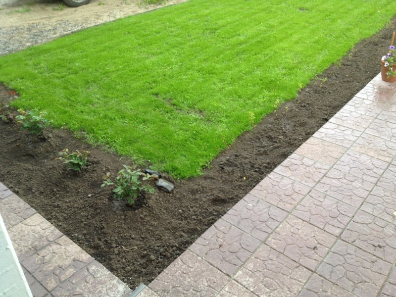

  • по поводу уплотнения земли катком тоже мучались, делать или нет, каток в тот момент не нашли, просто посеяли, граблями немного смешали с землей и утоптали ногами на сколько смогли, не плотно, в итоге вот такой газон получился, фото после первой стрижки, немного проплешин еще есть
