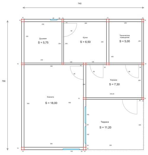

  • Вчера сделали разметку под сваи, пробурили первую пробную сваю: сняли верхний слой грунта (около 30 см), +глубина сваи 1,2 м.
  • оригинальный проект. сами придумали? или проектировщик? Если специалист- ему учиться и учиться.
    Баня-это для тех, кто ценитель.
    Для Вашего варианта-стройте сразу дом с сауной, хоть электрической.
    Но, то что на рисунке-простите конечно-убожество.

  • В ответ на: оригинальный проект. сами придумали? или проектировщик? Если специалист- ему учиться и учиться.
    И нет ничего более постоянного, чем временное.........
    все сугубо имхо, на цвет и вкус все разные.
    непрофессионалы - сие "убожество" сами придумали :смущ::ха-ха!:
