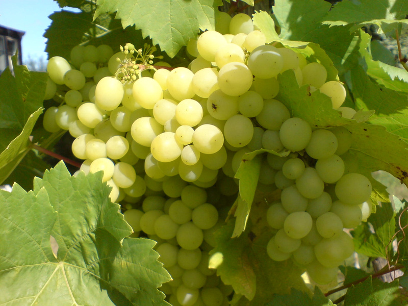

    Сорт Токай - на мой взгляд самый вкусный, зеленые, продолговатые виноградины, гроздь больше кг, похож на магазинный, даже лучше, более сочный.
    На вино его просто не остается, съедаем так.

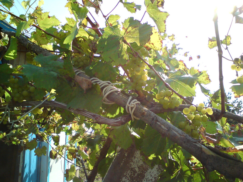

  • Я ленивый. Виноград растёт. Особо не ухаживаю, только снимаю и кладу на землю на зиму.

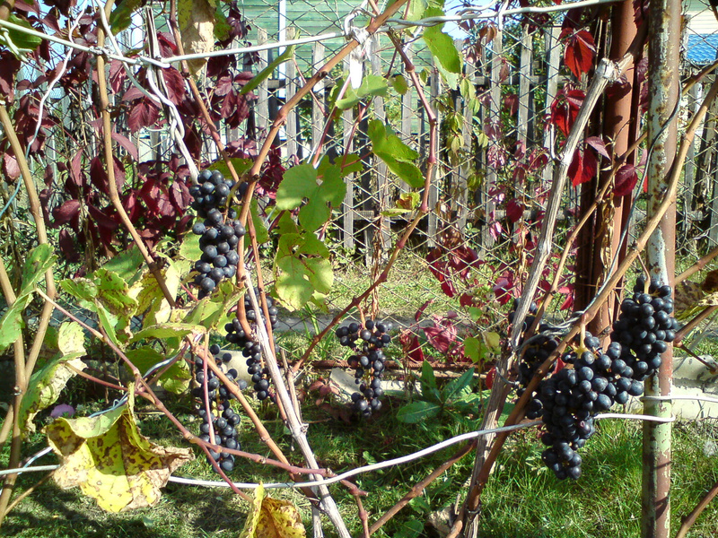

  • В ответ на: Я ленивый. Виноград растёт. Особо не ухаживаю, только снимаю и кладу на землю на зиму.
    Вот это да! Я про фото, какой вы молодец!

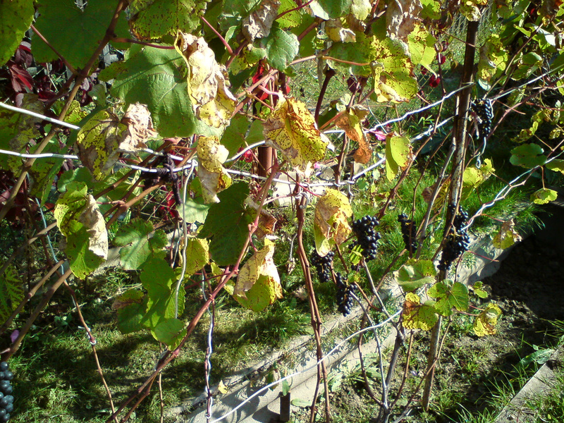

  • Может мне везет, но у меня виноград до сих пор с зелеными листьями, на шпалере, в этом году первый раз дал кисть, тоже висит, кстати, я и на зиму его почти не закрываю, только снимаю и прикрываю веточками вырезанной малины.
    Несмотря на суровую зиму, не замерз. Что я делаю не так?:улыб:

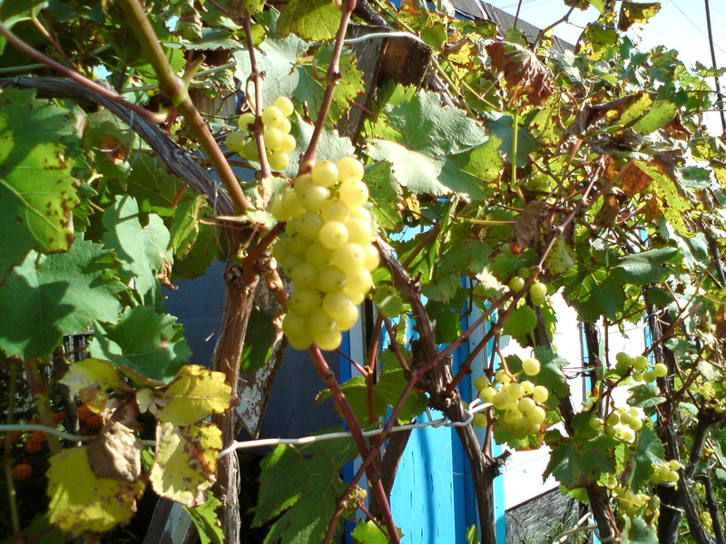

  • Мы выращиваем виноград - жёлтый и чёрный. Если Вы хотите его выращивать - имейте ввиду, что у нас в Сибири за ним нужен хороший уход для того, чтобы был обильный урожай. Деор это хлопотное , особенно весной и осенью.В это время лозы нужно или поднимать к теплу из ямы, или укладывать на зимовку ,тщательно укрывая лапником и прочими утеплителями, но так, чтобы виноградные лозы не спрели. Зимние угрозы - может вымерзнуть ( у нас такое бывало несколько раз), могут зимой лозу обглодать голодные мыши (тогда ей тоже капец). Почитайте зимой об уходе за виноградом и решите для себя - нужно ли это Вам, учитывая,что на новых садовых участках работы всякой и без винограда хватает. Нм очень повезло - соседке строил дом азиат, у которого на родине большой виноградник. Он научил нас правильно ощипывать лишнюю листву, чтобы она не высасывала соки из ягодной завязи, сохранять в тепле лозы и прочим премудростям. Наши лозам уже 9 лет, ягода сладкая , урожаи всегда были не маленькими. Только в этом году , с таким поганым летом ( тепло началось поздно, затем жара, потом дожди) , мы впервые остались без урожая. Виноград просто не успел вызреть. Это очень грустно.
    • Это наш виноград на фото.
