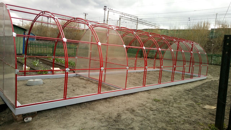

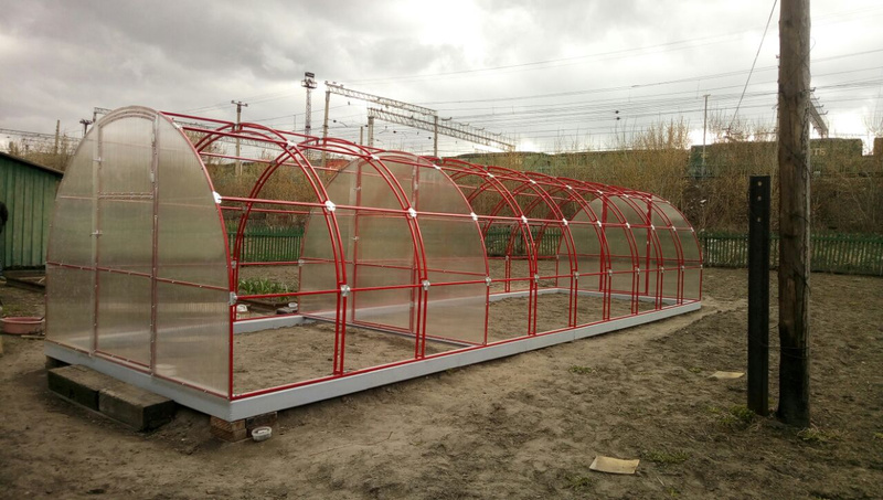

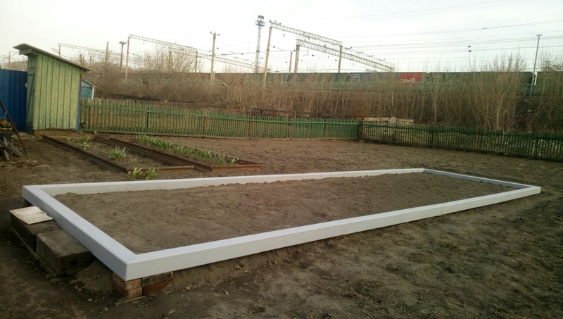

  • Вчера закончил свой фундамент из квадратной трубы 140 х 140, и пусть попробует его сдуть:yes.gif: .
    На выходных начну собирать купленную нами теплицу Радужная, поставлю отчитаюсь.
  • Сильно. Ну и дорого. Если только не "прапорщик с помятым погоном" подогнал за литруху.:улыб:
  • Остались куски от стройки, сварил получилось вроде неплохо.
  • Основательно. Мне понравилось.

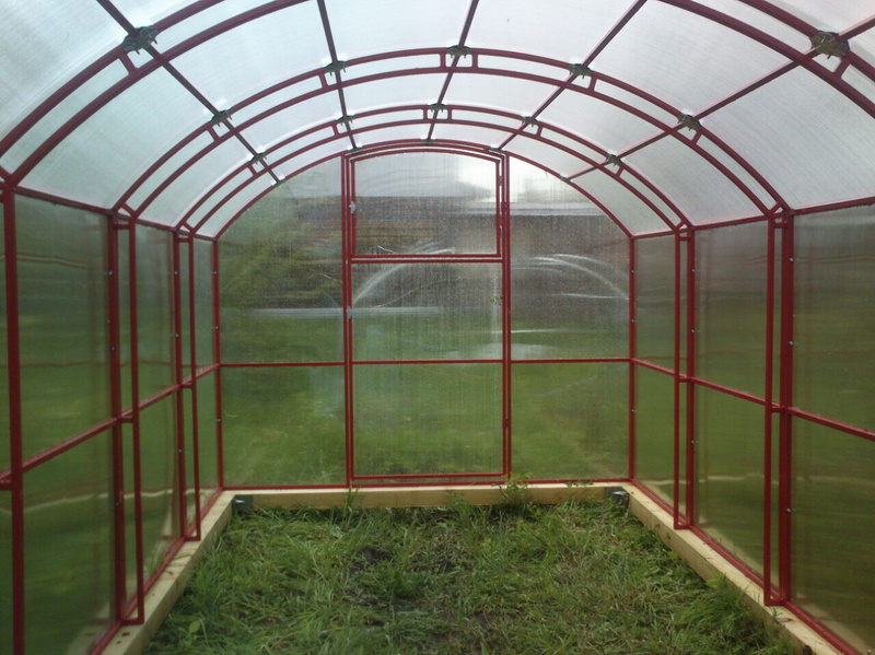

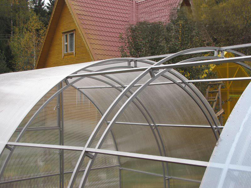

  • Наконец то, появилось немного времени для того чтобы продолжить собирать мою теплицу, планировал за день успеть, но дождь нарушил мои планы.
    Надо отдать должное теплица собирается очень легко по низу все соединения труба в трубу, а перемычки между дугами на крабах. Вдвоём с сыном за 4 часа собрали каркас теплицы. Завтра накрою поликарбонатом выложу еще фотографии.

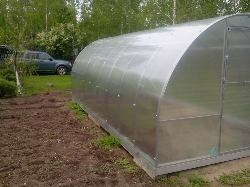

  • Собрал. Вывел поребрики в уровень, брус 100х100. Забил кувалдой уголки 4 штуки и прикрепил к брусу. Буду тестить на погодоустойчивость :улыб:Нет доверия к таким теплицам.
  • Если теплица из квадратной оцинкованной трубы и закреплена (даже просто загнутыми гвоздями) на прочном основании, которое не будет гулять, то опасаться нечему. И бури переносила и снег (но для гарантии счищаю сверху снег 1 раз в неделю-две).

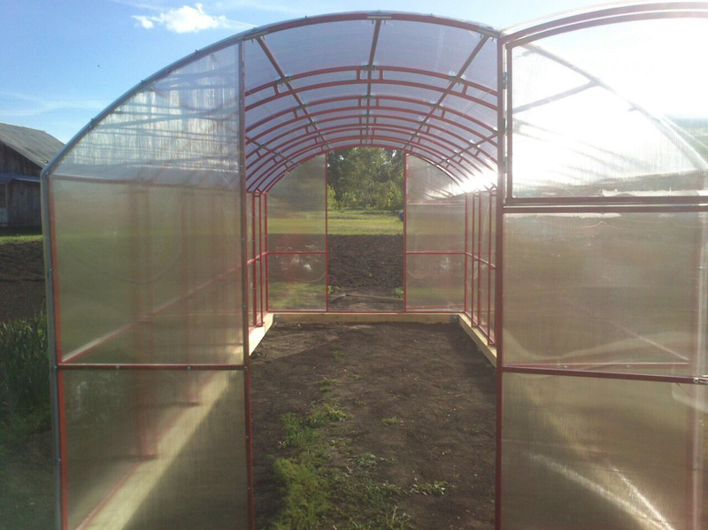

  • Весной купил теплицу Радужная Домиком что мне понравилась так что у теплицы стенки прямые и шириной как мне нужно 2,5 метра, длина стандартная 6 метров. Обошлась 18 т.р. за каркас.
