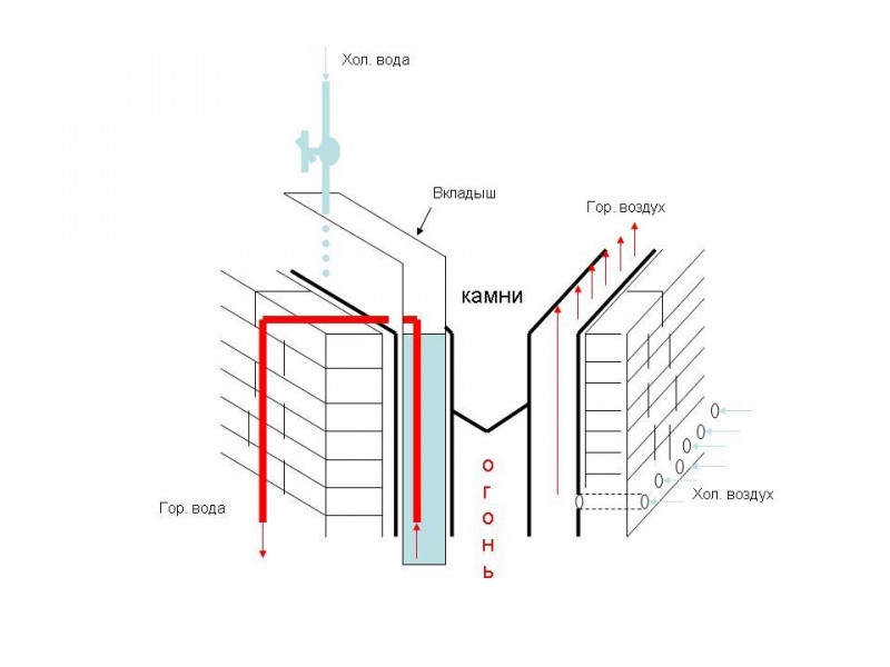

  • Вопрос собственно вот в чем: имеем на даче баню. Парилка с мойкой в бане не большие и содержаться раздельно. Сама баня: 2х3, парилка, соответственно: 1.5х1. Бывшие собственники дачи, а также бани по причине того, что предыдущая баня у них сгорела, в этой (в той, про котороую я говорю) печку, в целях пожарной безопасности решили обложить кирпичиком (в конце топика есть ссылка - я сфотографировала чертеж нашей парилки). Все бы ничего, да вот в печку, которая естественно находится в парилке, припаян бак для воды, я думаю литров на 50-60 - не больше, судя по количеству 10-литровых ведер воды, которую я в него вливаю. В процессе нагревания бани дровами (а он долог, так как я уже сказала, что печка обложена кирпичом, причем облицовочным, он не нагревается вообще, по большому счету жар в бане создается за счет камней, которые лежат в каменке и за счет жара, который возникает в процессе того, как поддается вода на каменку. Так вот, в процессе нагревания бани дровами - вода в баке закипает и ее надо или сливать и наливать новую или она будет продолжать кипеть и соответственно парить на всю парилку (это мне совсем не нравится). Баня становится мокрая, те кто парятся сразу покрываются испариной - конденсатом, ошибочно принимая его за пот:) При этом, температура в парилке максимально достигает 85-90 градусов (не больше), при этом воду сливаем раз 5. Я так предпологаю, если слить воду раз 20 и все это время топить баню - то дров уйдет как раз тот самый газик, который мы купили в начале весны, но температура в бане достигнет - градусов 100-120.:)) Но мне так не хочется! Внимание вопрос: как сделать так, чтобы в бане не было сыро!!! Чтобы придумать такого, как модернизировать нашу парилочку???? Я предложила мужу такой вариант: давай не будем наливать в бак воду - пока паримся, нальем ее где-нибудь в середине, ближе к концу бани - она успеет нагрется, так как баня топится всю помывку. В принципе, этот вариант не отпал, но может быть кто-нибудь придумает что-нибудь поинтереснее. Заранее признательна. Вот фотограафия чертежа нашей парилки, рисовала сама, комплиментов не надо:)): http://foto.mail.ru/mail/edelweiss99/6/20.html

  • а если просто убрать часть кирпичей? вдоль деревянной стены оставить, а остальные ( со стороны парилки убрать?
    И все дела.
  • это идея:) То есть вы думаете, что за счет освободившейся нагревательной поверхности - парилка будет лучше нагревться? Ну да, я думаю, что это хороший ход. А вот все-таки - как вы думаете- вариант, чтобы не наливать в бак для воды воду, а налить ее уже потом, в середине, конце бани? Как вы думаете - это как-то улучшит качество пара?

  • Посмотрел Ваш чертёжик. Сложилось впечатление, что предыдущий хозяин ставил целью максимально изолировать печь от парной: слой воды, слой кирпича. Ну, да ладно.
    Вот такое предложение (исходя из Вашего чертежа, это возможно сделать): изготовить из нержавейки вкладыш в бак для воды по размерам боковой или торцевой стороны бака, вставить его в бак с соответствующей стороны и использовать для нагревания воды. В пустой же части бака, внизу него, через кирпич просверлить отверстия со стороны парилки. Теперь, при приготовлении бани, вода будет греться не так быстро за счёт зазора между вкладышем и стенками бака, а пустая часть бака будет служить конвектором, который засасывает прохладный воздух через нижние отверстия, нагревает и выбрасывает через верх. Есть, правда, проблемка слива воды из вкладыша, но я сейчас подумаю.
  • А лучше бак из нержавейки вообще поставить около стены на кирпичи - тогда и проблем со сливом не будет.
    Только нагреваться будет медленее.
  • у вас вообще нет теплообменника. Самый прстой вариант - убрать часть кирпичей, т.е. открыть теплообменник.

  • Я предлагаю поставить второй стационарный узкий бак на кирпичи ( на схеме в верхний правый угол ).
    А этот оставить для мамы ( камнями не забрасывать - мне кажется хуже теплообмен будет ). Если парится то воду в него не наливать.

  • Пока Вы не пришли к однозначному решению, взгляните на пристёгнутую каринку. На мой взгляд, это самый экономичный из предложенных вариантов: минимум грязной работы, минимум времени, минимум затрат, не страдает интерьер.
    Вода в бак изначально заливается до уровня выхода трубы горячей воды из бака (кстати, эту трубу можно вывести в мойку, и в мойке же поместить вентиль подачи холодной воды, т.к. горячая вода в паилке, практически, не нужна). По мере необходимости, открывая вентиль, подаём во вкладыш холодную воду. Горячая вода из него начнёт вытекать по трубе горячей воды. Имеем горячую воду в мойке и некипящую воду в парилке. Ну, а по конвекции воздуха и так всё понятно.

    Эти печки работают по подобному принципу, как Пупс нарисовал. Что Русь, что Сахара. В Сахаре дополнительно чета придумано с камнями, чтобы быстрее нагревались и еще сделаны дополнително камеры для парообразования. Бак для нее нужен с двумя краниками, чтобы из краников капало в камеры.

  • Пупс, спасибо вам, мой муж-инженер и оценил ваше творение по достоинству - будем делать по вашему рецепту. Только воду будем не во вкладыш наливать, а купим в Теплодаре бак из нержавейки и прикрепим его на трубу, то есть получиться что над камнями - на трубе прикреплен бак, так сконструированы все банные печи в Теплодаре. (рисовать не умею, надеюсь вы поняли:))) Ну а сам бак, в который волда наливалась прежде - вообще вытащим, он там на крепеже к печуке прикурочен и поличится как раз то, что вы предлагаете, засчет подачи воздуха снизу - и его прогона возле печи, помещение д.б. отапливаться лучше. Еще раз спасибо, как сделаем и протопим, сразу напишу вам.

  • В общем так, хочу отчитаться! Перестроили мы баню почти что так - как нам подсказал Пупс. А точнее - использовали принцип, который он предложил - конвекция воздуха. При этом, как я уже говорила раньше - бак, в который раньше заливалась вода - мы просто выдернули, сварили из нержавейки новый бак и подняли его на трубу, то есть он получился над каменкой. В связи со всем этим высвободилось расстояние между печкой и кирпичной кладкой. Когда выдернули старый бак, увидели, что в стенах железной печки есть два ряда небольших круглых отверстий - скорее всего для выхода жара, когда поддаешь на камни, потом в процссе эксплуатации это подтвердилось. В общем, теперь вода не кипит вообще, единственный минус - когда хочешь просто быстро помыться - не получится, так как надо все равно минут 30 потопить, чтобы вода согрелась, а у нас семья большая, поэтому воды надо много, ну да ладно - это совсем небольшой минус по сравнению с тем плюсом - каким теперь стал пар!!!! Сейчас баня прогревается в течение 1-1,5 часов до 100-110 градусов, вода не кипит вообще :), в бане сухо, потеешь по настоящему, а не конденсатом покрываешься, веничком побиться теперь вообще настоящее удовольствие - рашьне обжигало сильно, так как пар был влажный. В общем - спасибо вам всем большое!!!!! Спасли нашу баню!
