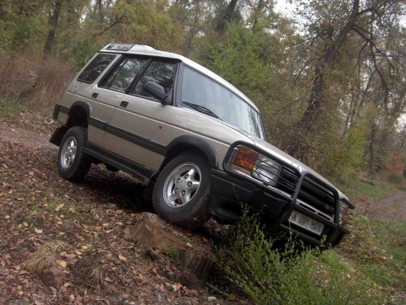

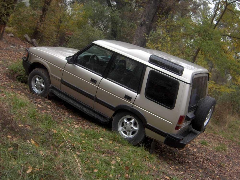

    вот наглядное видео. резина на обеих машинах АТ практически одинакового размера. клиренс у икстрейла больше
  • если я правильно понял, то рамный мостовой Дискавери был не интересен оператору камеры, поскольку с микро клиренсом он просто ехал, а Хитрила героически буксовал :umnik:
    Тишину можно вынести, только когда ты счастлив или спокоен
  • просто оператором был водитель дискавери, а самого себя снимать только со штатива получается:улыб:
    на самом деле показательное видео в плане, что не клиренс единый важен даже на легком бездорожье
    икстрейл лифтован заменой пружин, клиренс большой (больше 25 см), но ходы подвески никакие. на любой мало-мальской неровности он вывешивался в диагоналку и останавливался.
    сейчас это частично пофиксили удлинением штоков амортизаторов, но все равно проблема имеет место быть.
    нивелируется установкой блокировок вкруг или электронными помогайками, но конкретно на этом икстрейле помогаек нет, поэтому вот так
    у дискавери клиренс что-то чуть больше 20см, но при этом отличная артикуляция и ему было практически пофиг на камни и ямы. он просто ехал потому что все колеса практически постоянно имели одинаковый контакт с грунтом.
    по моему скромному мнению стоковый форик на АТшке там бы передвигался без особых усилий. у лифтованного вероятно были бы проблемы, схожие с икстрейлом.
    сейчас, опираясь на свой опыт эксплуатации форика и дискавери, я считаю, что лифтовать паркетник и ставить злую резину смысла никакого нет. ехать все равно как полноценный внедорожник не будет, а умрет на порядок быстрее.

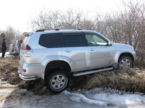

  • Так и есть.
    для сравнения, весьма паркетная тойота.

  • И на предыдущем артикуляция сугубо паркетная.
    У Джимника, который в полтора раза уже и короче, ходы подвески больше.

  • так у него мост сзади, чему удивляться?
    стоковый дискавери
