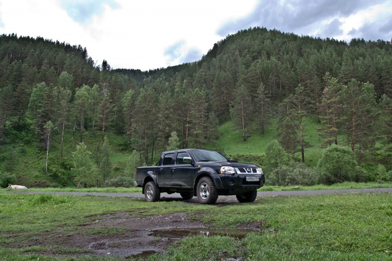

  • Дык мы-же не про пузотерки говорим. У меня,например,даже рычагов не хватит,чтобы так прогнуться.
    Если-бы НП-300 продавались с мостом - я-бы взял,но не было :dnknow:
    Thanks for understanding
    Исправлено пользователем Chaldonn (23.12.15 17:57)

    У Навары пружинная подвеска,а у НП-300 - торсионная. Мосты там только задние.
