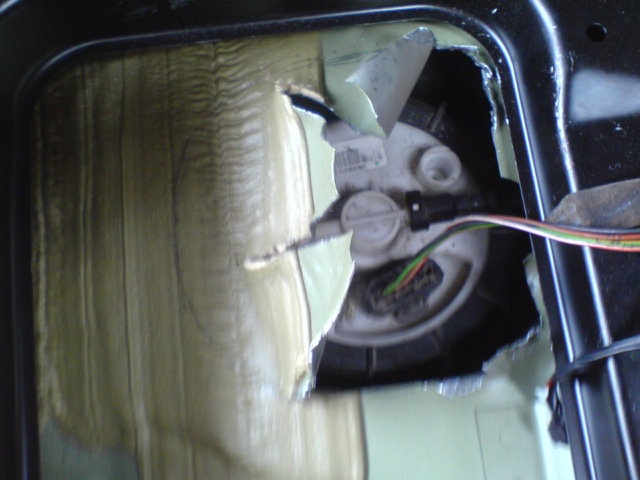

  • А шо бензонасос? На мазде3 бензонасос один в один, взаимозаменяем с фокусом. Однако про мазду молчат (типа японопром же, как можно его "парафинить"), а на форде - все плохо :спок:
    1) Стоимость бензонасоса упала, можно купить за 5-7 круб дубль (а не как раньше был только оригинал по 17 круб).
    2) Проблема с бензонасосом появляется только после говнозаправки: забивается фильтр в хлам, бензонасос работает с перегрузкой, и от этого умирает.
    3) При желании бензонасос заменяется на ВАЗовский, фильтр выноситься отдельно за пределы бака (меняется через 20 тыс км), и проблема исчерпана. Колхоз - да, но после этого проблем с бензонасосом не возникает.

  • В ответ на: А шо бензонасос? На мазде3 бензонасос один в один, взаимозаменяем с фокусом. Однако про мазду молчат (типа японопром же, как можно его "парафинить"), а на форде - все плохо :спок:
    Только чота фордоводы с опытом имеют насос всегда в загашнике, а маздоводы почти никто и не ведает о сией беде. :appl: Причем мондеоводы больше орут про насос, чем фокусники.

    Где таких сказок на досуге почитать можно? Вот у меня нету бензонасоса в загажнике, и еще у нескольких знакомых фокусоводов нету, без надобности оно им. Про мондеоводов не знаю, не интересовался.
    В ответ на: маздоводы почти никто и не ведает о сией беде
    Угу, чичас залез на сайт маздоводов3, дык там на поиск слова "бензонасос" через одного высвечивает "пропала динамика разгона" которая лечицца чисткой сетки или заменой б/насоса тысячах так на 60-70 км :appl: А так-то да, проблем у маздоводов нет :миг:

    я тоже дно резал, покат колхозил бензонасос. Правда потом один фиг дубль купил за 11, по-пацанской цене.
    Зато после того как все поменял по кругу...уже год тьфу-тьфу... :biggrin:

    Я тоже на 2 фокусе менял ступицу переднюю, бензонасос, гранату внутр, подушку двига, моторчик печки оживил сам. На эти все вещи ценик конский.

  • Бензонасос такой же как на Матрешке. И так же маздоводы их меняют после ста тысяч (кто раньше кто позже). И проблема у насосов одна - это то, что топливный фильтр не меняется отдельно т.к. находится в нутри корпуса топливного насоса. И когда фильтр забивается насос не может прокачивать через него. Соответственно если не лить в бак говно то насосы ходят больше ста тысяч км. Новый стоит около десяти тыс руб. Есть и бюджетные решения, в частности есть китайцы. Я сделал отверстие и вытащил фильтр из корпуса (дырку потом запаял). Фильтр поставил внешний.
  • мой бывший служебный вчера миновал рубеж в 200 000 км. бензонасос родной. за 7,5 лет заправлялся ННП, Транссервис и опять ГПН, в командировках в Красноярский край - Красноярскнефтепродукт.
