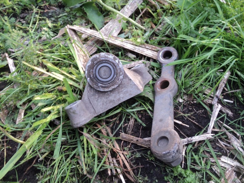

    Правильно большой диаметр это хорошо, это большой просвет, а вот широкая резина нагружает слабенькое нивское рулевое, то маятник загнёт\сломает, то рул редуктор скушает, то тяги сами по себе рассыпаются...
    Родная нивская резина шириной 175, до 215 хреновенько но работает рулёвка, а 235 и более уже нагружает её сильно.
    Для тех кто не верит могу продемонстрировать сразу две нивы, одна на шинах 215\90\15, а вторая на 235\75\R15
    так вот на 215 руль крутить легко, а на 235 тяжко и это чувствуется сразу

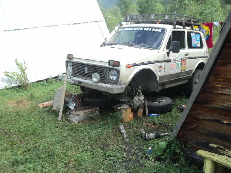

    • А чё это все тут делают?
    • Виновник торжества
    нива не едет...
  • Андрей....Дык,ёпт...Удар то какой силы был!!! Я через лобовик чуть не вылетел когда бухнулись в эту канаву.... :шок:
    Забаненный на Дроме.
  • Андрей здесь не ширина колес, а удар на большой скорости в берег там еще бампер и крыло погнуло то же видать резина виновата я то же могу рассказать как кто то на пихтовом 2 моста порвал на узкой резине или вот совсем недавно нива на 235 ехала и тащила чувака на 195 за собой в гору на Алтае, а у него оба моста сломаны были не знаешь кто это? решает не ширина, а вес колеса имхо да и еще здесь резина шириной 275 а это совсем другой разговор
    Нажатие на педаль газа дает колесам команду: копать тут!
    Исправлено пользователем Warchild (11.08.12 20:29)

  • В ответ на: не знаешь кто это?
    ну как же мне не знать, июльская попсовая поездка на караколы это было чтото:
    • нива раз
    • нива два
    • Гавно производства автотаз
    нива не едет...
