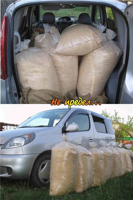

  • Еще прикол, ехать сзади на фанкарго лучше чем в каком-нибудь мерине S класса.
    задние сидушки имеют второе положение, в котором можно спать !
    Плюс большой столик сзади )
    она распахнула халат... а там было все ! без ничего...
  • ну все, аргумент убил, самая великолепная машина едущая сзади со столиком и лежачими тушами :ха-ха!:

  • сегодня грузил эксперт - тоже самое только еще место осталось - фанкарга - грузовик не хуже...
    Не стоит читать форумы. Это как пытаться напиться из пожарного брандспойта - и не напьетесь и рот порвете.
  • трех тонник
    японец, спец по авто сказал! "дети у вас красивые, а всё что вы руками делаете..."
  • финкарго объем но не как тонаж..500 кг. и карго- каргой станет :ха-ха!:
  • 500кг и не меньше никак....
  • в карго 500..неверю
  • 10 мешков цемента, если распределить по салону и тихо тихо, не сдавая взад
  • не в карго а в экс... 500 - влегкую...
  • У эксперта спинки задние откидываются ?
  • в ровный пол....
