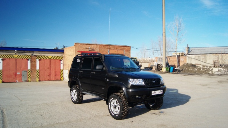

    Кстати, месяц назад был год, как у меня Патриот. Так вот:улыб:
    пройдено 18 т.км(полтора месяца не ездил), так бы была обычная 20ка..
    из поломок - 0.0, 3ды тьфу. Была мелочь, типа шланчиги омывателей слетали с форсунок и пару лампочек перегорело, устранил сам... Съездил в алтайский край, на алтай, в хакассию, красноярск...
    За год машина слегка доработалась:
    Исправлено пользователем Vladimir (01.06.13 16:57)
  • Шикарный аппарат!!
    Зы - а почему 54 регион? Год назад 154 был уже...
    Ланца - дрицца, оп - ца - ца!:улыб:
  • по блату получил.)
    на самом деле, после витары оставил:улыб:

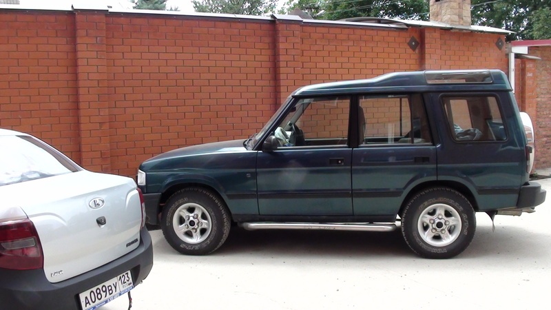

  • В ответ на: ровер расходом вообще не огорчает
    а что за ровер? на солярке поди?
    Нам вернули наши пули все сполна...

  • В ответ на:
    на солярке
    • LandRover Discovery
