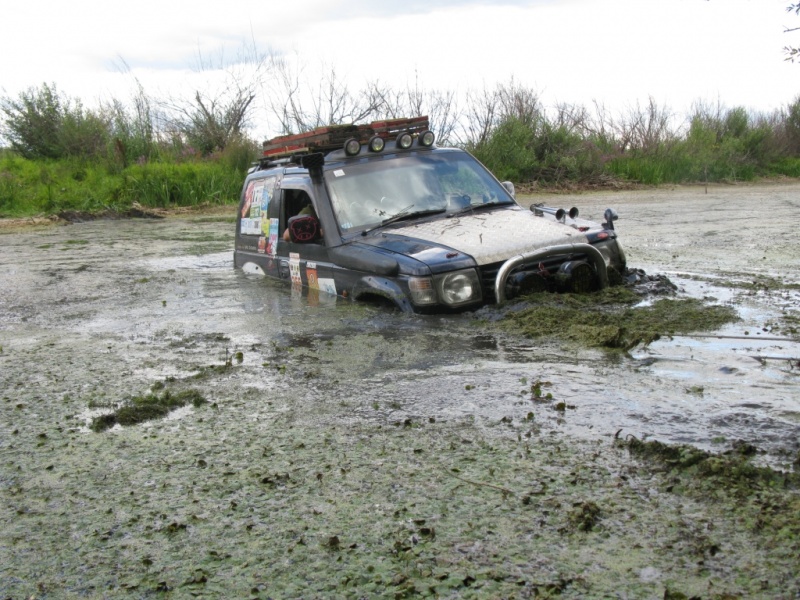

  • Не так жестко конечно,но бывает

  • В ответ на: Не так жестко конечно,но бывает
    это фигня:улыб:ты лучше с томска фоты выложи

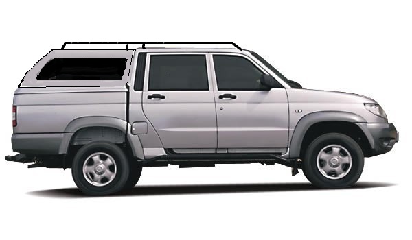

  • Сегодня сидел и занимался творчеством:улыб:
    Нраица.
    Главное - найти себя.
  • а выложи оригинал?:улыб:
  • кунги практически такие на них и ставят, а рейлинг общий нельзя, только два отдельных
  • В ответ на: Сегодня сидел и занимался творчеством:улыб:
    Нраица.
    Поиск рулит
    Любого автомобиля хватит до конца жизни, если ездить достаточно лихо. ©Михаил Жванецкий
  • Пожалуйста
  • Не совсем такие у них штатные, они более высокие (выше крыши) и зад рубленный, просто вниз почти вертикально. Такой не нравится, выглядит как холодильник.
    Знаю что общий нельзя, просто паинт замучил.:улыб:
  • Когда перестанешь смотреть на картинки и начнёшь реально загружать кузовок, придёт понимание что такое хорошо и что такое плохо.
    Мне за державу обидно.
  • Понимаю что удобнее. Но не симпотично, не гармонично.
