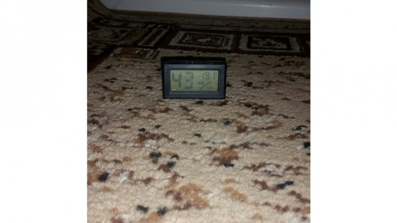

    5. Ставил на ночь в тамбур гигрометр, влажность 28%.
    6. Вентиляции в тамбуре нет.
    Двигаться в направлении вентиляции тамбура?

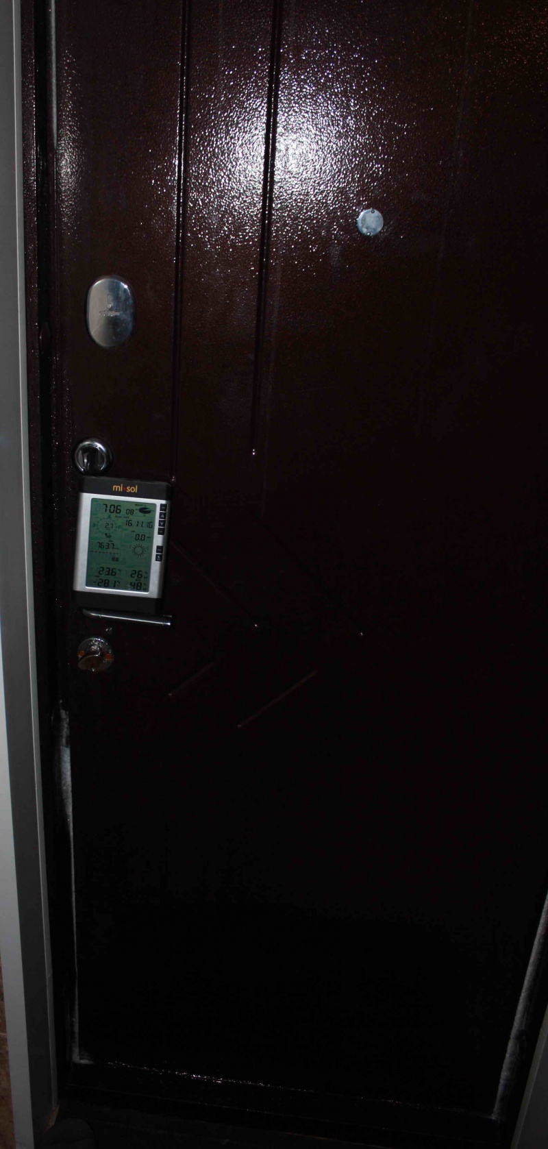

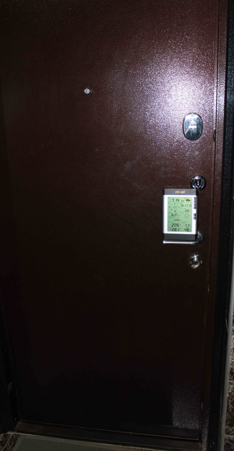

  • Звиняйте, работа шибко мешает общению на форуме!:улыб: Намерзание на двери видно по приложенному фото. Косяк у двери П-образный, внутри запенен. Никаких терморазрывов в нем нет:хммм: Основное намерзание идет в области замков и чуток внизу в углу.
    А Вы круто тему развернули, на молекулярном уровне! :respect: :yes.gif:
  • Добор примыкает к дверной коробке и тоже запенен. На нем наледи нет (или пока нет):улыб: Глазок снял, но не видно чего там внутри. Паспорт на дверь к сожалению не нашел, но по памяти стоила около 10-12 тыр.
  • В ответ на: Намерзание на двери видно по приложенному фото. ... Основное намерзание идет в области замков и чуток внизу в углу.
    Хех, тоже мне, "намерзание"... :хехе: "Нам бы ваши проблемы, Марьванна!"(с) Вовочка.
    В углу скорее всего просто косячок примыкания уплотнителя на повороте, маленький свищик, может 2-3 мм. Проверьте. Подклейте туда оконных профилей дополнительно. Только как-то "правильно" подклейте (по месту смотреть надо).
    А остальное это мостик холода по механизмам и по ригелям. Наклейте снаружи "пенки" 10мм с перекрытием зоны замка раза в полтора и ригелей (в коробке), чтоб только скважину под ключик оставить, да и ту прикройте также, чтоб не обдувалась. Оформите это дело какой-нибудь декоративкой по вкусу. И на двери со стороны тамбура под декоративные элементы я бы "пенки" вырезал-подсунул-наклеил, убрал бы воздушные полости с конвекцией.
    Ну и я бы еще про WD-40 почаще вспоминал, может даже отверстие бы для оперативного впрыска просверлил выше скважины (с декоративной пробочкой).

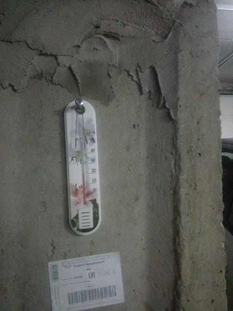

  • Чтоб было понятно, что не приукрашиваю...
    От этой двери у меня лестница в гараж где градусник...
    По контактам завтра в личку чиркну...

    В качестве пруфа две вам фотографии одинаковых ППУ дверей с показаниями прибора. Одна из них в тамбуре с вентиляцией и без отопления, вторая на задний двор в основной части дома без тамбура.
    P.S. Показания в 11% влажности скорее всего не верное ибо ниже 11% эта метеостанция просто не мерит. Учитывайте, что нижний предел есть у любого гидрометра, если мерить влажность будете, особенно если гидрометр не электронный - у механических нижний предел обычно на 30...50%. Он просто не покажет, если влажность будет ниже.
    • внутренняя дверь. 23,6 гр 26% влажности. За бортом
    • дверь с тамбуром и приточкой. 22,6 гр ниже 11% влажности.

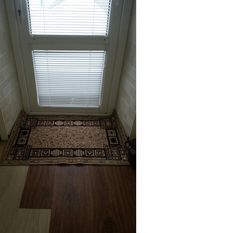

  • Пенку с фольгой сначала оклеил черным дермантином на 88 клей, а то как бельмо на черной двери,:хехе: потом уже наклеил на область замков с вырезами под скважины и ручку. Клеил на дверь тоже 88-м. Фотку выложу чуть позже, а то с этого Тимакуковского изделия фотку на комп скинуть отдельный гемор :зло:
    Температура в тамбуре плюс 16, влажность 25-30%, легкие следы намерзания остались на порожке, но это если придираться.

  • Подпола нет, с системы отопления ничего не капает. Самый простой вариант - гигрометр врет:хехе: Попробую взаймы взять другой, проверю.
  • Берите электронный с пределом измерения ниже 30%. Не электронные по моему ниже 30% не бывает чтобы показывали.
