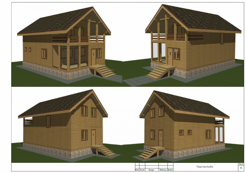

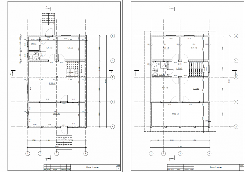

  • Всем привет. Имеется вот такая планировка дома (из бруса). А я хочу из СИП. Так вот - может ли кто прикинуть стоимость такого дома? Коробка, пол, теплая мансарда, высота потолка 2,4м. + сваи винтовые.
    Заранее спасибо)
  • И получишь не дом, а феноловую ерунду, да еще с мансардой. Даже прикидывать нет смысла. Все равно не дом.

    Еще и планировка козяя :улыб:. 1/3 дома - коридоры...
  • Грубо прикинув по аналогичным проектам производителей СИПов: 950-1200 тыр. за коробку без окон и дверей на винтофундаменте, со сборкой, но без отделки и инженерки.
    Исправлено пользователем Dvarv (17.07.16 21:32)
  • В ответ на: Коробка, пол, теплая мансарда, высота потолка 2,4м. + сваи винтовые.
    Вы только учтите что это только 30% затрат на строительство, самое основное будет потом.
  • Если из отходов - 700000 р. Если по нормальному - 1200000 р. А вообще планировка фу- й-я. Квадратный делай.

  • Лестницу враг человечества проектировал. :спок:
    Да и в остальном... Это дача планируется?

  • В ответ на: Лестницу враг человечества проектировал. :спок:
    Вы про которую из них-то?
    Показать скрытый текст
    Если с 1 на 2 этаж, то при разнице высот 2,5 метра подступенок выходит 19см, а при ширине 0,8м и проступи 30см - лестница в плане займёт 3,2 метра от наружной стены вглубь дома. Это так ужасно?
    Скрыть текст
    Много интереснее лестница со второго этажа и, по-видимому, на ..ээ.."чердачонок"!? :dnknow:
    Если отбросить философско-просветляющий вопрос "зачем?",
    то если у неё со стороны той спальни, что над кухней, не будет перил,
    то ладно уж, можно и "нехай-так", не столь важная лестница, чтоб и ей забежные городить.

  • Можете дать оценку стоимости (работа+материалы)
    Первого этапа - под усадку
    (Строганый брус 200х150(h) )
    1.проект фундамента пока не готов, но будут 3 метровые сваи+ бетонный ростверк, уровень пола 1м
    2.сруб, с половыми и потолочными балками
    3.Крыша и кровля (металлочерепица).
    Во сколько можно оценить остальные материалы и работы?

    Пока в проект изменения не внесли веранда будет полностью открытая (точнее в будущем будет полностью застекляться)
