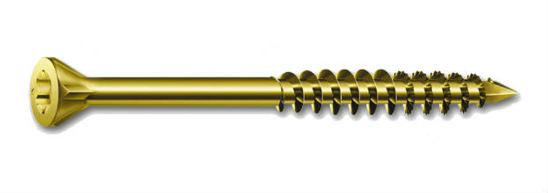

  • Всем привет, собираюсь крепить половую доску. Крепить планирую в гребень под углом. Вычитал, что оказывается существуют спец саморезы для крепления пола, идут сразу с фрезой на конце, но стоят дороговато, примерно 500 шт выйдут на 2500 руб. Думаю использовать желтые с отступом резьбы от шляпки. Кто какими крепежами пользовался - поделитесь опытом.
    • Вот так выглядят саморезы для крепления половой до

  • чтоб красиво было. :biggrin: но да, гемор, особенно если доска кривая. я обычными железными крутил, нормально вобщем

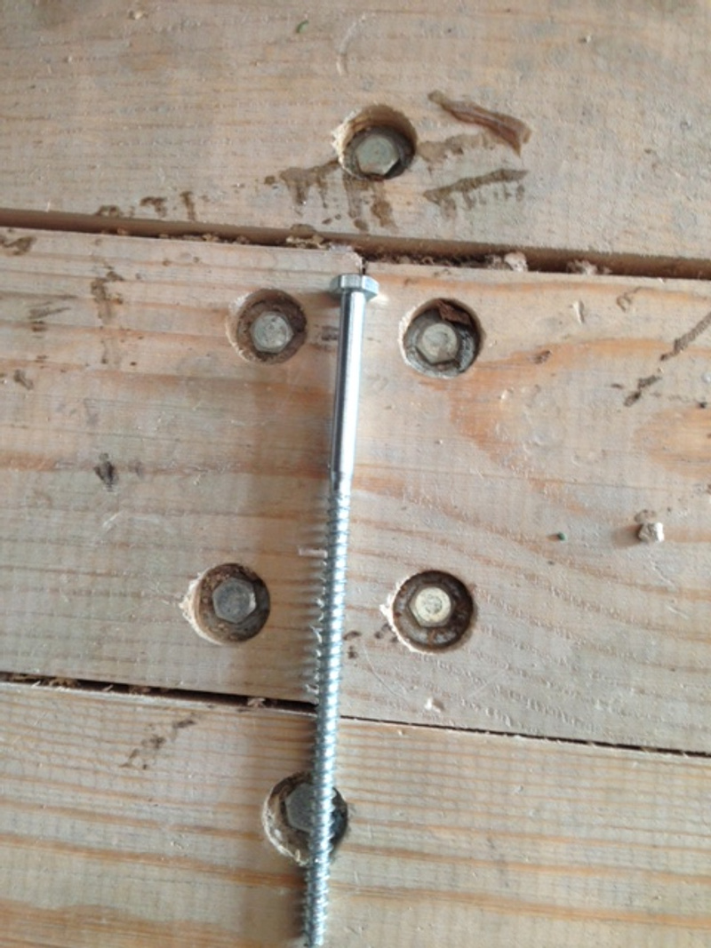

  • Идеально так - Болт сантехнический. DIN 571. Глухарь.
    У меня так сделано. Супер. Могу сфотать как нить если интересно

  • Болт сантехнический. DIN 571. Глухарь. - это наверное "жестко" будет для доски 30 -ки

  • В ответ на: Идеально так - Болт сантехнический. DIN 571. Глухарь.
    Если не трудно, хватаните фото )))

  • Так и должно быть жестко. У меня как раз такая доска 30ка и идет.
  • Какой размер и длину самореза использовали для доски 30-ки? Киньте фотку.

  • 4.2х75 Есть даже где то фотки каким методом утягивал доски вертолетом в двух плоскостях.

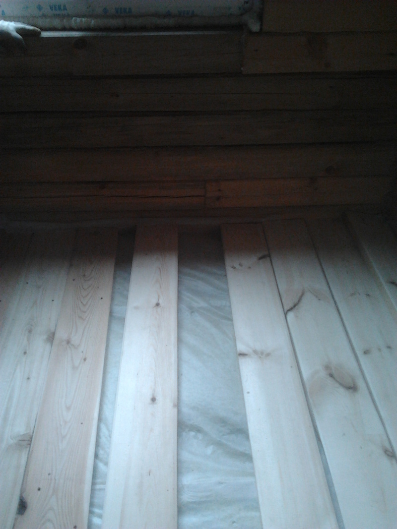

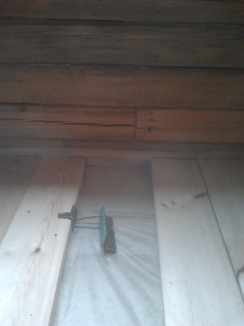

  • Ну вот, может кому интересно будет. Два уголка, один крутиться к лаге, второй как упор, и нагелем оконным крутишь. Я все делал шуриком Хилтовым 22в. Бош не смог.( фотки не ставит ровно почему то).
  • Так и не увидел произведение искусства.
  • смысл в пленке если ты ее всю продырявил?
    не проще использовать домкрат?

    Дороговато, я с Мск в феврале заказывал SPAXы по 1450 за пачку (500шт)
  • Отлично подойдут. Они со свободным телом, так что будут стягивать как надо.
