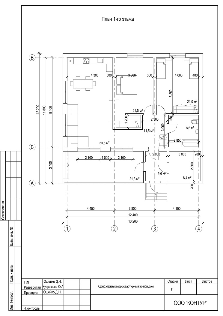

  • Да край до НГ, участок 25х40 дом 14х8 , из пенобетона , фундамент без подвала теплый пол по грунту, с коммуникациями и фундаментом придётся повозиться, я так понимаю. А остальное быстрее пойдёт.
    Нужна компания и желательно нефтяная.
  • начинай когда все просохнет, например в июне. куда торопиться то.
  • Проект есть? Выкладывайте картинки. Интересно.

  • Дом в один этаж.
  • Привязку к участку и по сторонам света не знаю, пытаюсь понять "жизненный стиль" для такой планировки.
    Показать скрытый текст
    Кухня хозяйки (и гостинная-столовая) максимально удалена от входа, зато двери спален едва не "дверь в дверь" со входом. Санузел (и котельная?) у входа, а "вода" кухни на противоположном конце дома.
    Скрыть текст
  • Ага тоже об этом подумал. Видно сразу стиль хрущевно квартирного проектировщика :улыб:. Только коридора не хватает для полного счастья...
    Я бы входную группу переместил на другой угол дома, чтоб вход был в зал а спальни с туалетом в дальнем углу оказались...
    И это.. я бы сделал все это на фундаменте УШП, а не теплые полы по грунту и ленточный фундамент :безум:
  • Подобные хотелки на УШП чаще и делают.
  • Смысл в том что основные потребители горячей воды это ванная, поэтому котельная планировалась за стеной, также в помещении котельной планирую маленькую сауну.
  • В ответ на: Я бы входную группу переместил на другой угол дома, чтоб вход был в зал а спальни с туалетом в дальнем углу оказались...
    Вкусов и целей заказчика не знаю, поэтому проект в целом лажать не хочу, так, соображеньица.... :смущ:
    1)Дверь комнаты детей близко ко входу. Значит дети и их гости могут шмыгать во двор и обратно не беспокоя взрослых и их гостей в гостиной.
    2) Заходя со двора для визита в туалет, нет нужды топать через весь дом.
    3) Вход контролируем с дивана в углу гостинной, но неподконтролен хозяйке, когда она одна дома на кухне шумит водой и посудой.
    4)Спальня взрослых дверью хоть и к санузлу, но и в упор к спальне детей, а состав семьи нам неизвестен (можно используя стенку встроенного шкафа сделать тамбур и двойную дверь, но остается вопрос звукоизоляции стенки между спальнями).

  • как то удобнее входишь- справа с/у, далее кухня-столовая.
    а слева от входа 2 комнаты
  • Кому удобней? Вам!))))) У нас предполагаются большие окна под кровлю с низкими эксплотируемыми подоконнтками (для чтения, чаепития и т.д.), смысл любование природой и возможном летом пользоваться подоконником как столом со стороны веранды. Также большое общее пространство было задумано для всей семьи где семья будет проводить основное время... Возможно ещё камин сделаем не решили ещё.

  • Есть некоторые неудобства в удаленном размещении кухни.
    Кроме воды и канализации еще есть проблема подведения газа, в случае использования газовой плиты.
    Но если нравится именно такая планировка, то нет в этом ничего страшного, все решаемо.

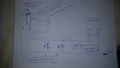

  • В ответ на: На кухне отдельно водонагреватель ....
    Можно комфорт обеспечить и без дополнительного водонагревателя: просто ещё одна добавочная труба для рециркуляции горячей воды. И будет в кухне всегда горячая и сразу, и полотенцесушители (в обратке рециркуляции) будут горячие в любое время года. Всего-то один пятиваттный насос, труба да пару обратных клапанов.
  • В ответ на: .....................................................
    А можно поподробнее про организацию рециркуляции?
    Можно в личку, чтобы тему не забивать. Или еще лучше отдельную тему создать.

  • самое главное усложнить все?
  • и 30 квадратов для посидеть на подоконнике?
  • чего накинулись на человека, планировка вопрос индивидуальный, если душа просит, можно хоть вверх ногами.
    Вопрос не про планировку был, а про сроки
  • да никто не навязывает планировку и не накидывается.
    люди хотят помочь не наделать того чего потом не изменить.
    я вот походил по друзьям, соседям посмотрел как там, поспрашивал что бы они переделали, и только потом строил.
    у меня 3 детей и ни один не играет в гостинной(исключение лестница) бегают по комнатам, катаются на велосипедах но ни один не тусит в гостинной.
    у соседей то же самое. поели и разбежались. поэтому зачем такое огромное помещение. лучше побольше комнаты сделать.

  • согласен, многие из инета тырят готовые проекты, и понравившийся выбирают, особо не задумываясь, что проект этот делают проектировщики (архитекторы), многие из которых в домах и не жили даже. Особенно это касается планировки. А потом "мучаются" всё жизнь, либо перестраивают.
    Но , если планировка осознанная и продуманная, то какие проблемы.
    У нас вообще проект от планировки плясал, т.е. вначале планировку набросали, прикинув (по возможности) все возможные нюансы, а только затем получился эскиз коробки, естественно с большим кол-вом коллизий по экстерьеру скажем, потом "разводили" эти коллизии путём внесения приемлемых изменений в планировку и экстерьер здания, потом коммуникации "наложили свои отпечатки" и только потом отдали рисовать проект.
  • Выражаю Вам благодарность за совет, не думали о выходе из ванной в сауну, но это реально всё решает, спасибо!)))
    Также отвечу на остальные вопросы, замечания.
    Строить будем не сами.
    Проект заказывался согласно нашим потребностям и да 30 метров для посидеть это норма т.к.дизайнером там запланирована библиотека у стены освящение и пуфы.
    Также не нужно переубеждать и пр. это уже второй проект который делали специально для нашей семьи , влюблены в него, прошу понять и простить.... :-)
    И да дети играют в гостинной.

    Что еще несколько смущает в проекте - скат крыши в сторону входа.
    Зимой лопатой много работать придется.
    Но тут по другому не получится наверное.
    Разве что над входом крышу изломать (фонарь такой двухскатный получится над крыльцом).
    Как человек в меру ленивый я бы так и сделал.
    (да собственно так и сделал когда прихожую к дому пристраивал,
    лопату в зиму в итоге брал в руки раза три-четыре всего).
    И выход сзади в сторону участка тоже весьма удобен.
    собаку там выпнуть погулять, да и летом не обходить дом вокруг чтобы до мангала дойти,
    тем более дом не мелкий (у нас тоже довольно здоровое пятно застройки 9 на 15).
    Вот, надавал советов:улыб:
  • А 30 квадратов для кухни-столовой-гостинной более чем нормально.
    Не слушайте никого.
    У меня мастерская 28.
    И не скажу что это много. Меньше было бы неудобно.
    Не влез бы наверное.
    Рабочий стол, просто стол, камин, диван, экран, проектор, несколько немаленьких колонок,
    для кино отдельно, для музыки отдельно и все что к этому нужно.
    Ну, не совсем мастерская в-общем.
  • В ответ на: А можно поподробнее про организацию рециркуляции?
    Не нашел, как в личке картинки передавать, поэтому тут, а для отдельной темы тут нет материала, посмотрите, всё просто. За символы не пинайте, не профи... ну и конечно красиво рисовать не научили.
    Насос - самой маленькой мощности и на минимуме. у меня Вило 5 Вт.
    Исправлено пользователем Bazys (04.02.16 00:26)
  • В ответ на: 30 квадратов для кухни-столовой-гостинной более чем нормально.
    Для такой студии может даже мало, вопрос в другом, на кой объединять все эти 3 помещения в одном, но тут как говориться хозяин - барин
  • С выходом согласна, только у нас там участка нет отступ и всё, мангал бассейн предполагаются перед домом.

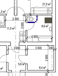

  • Судя по кроватям вас четверо + вход в сауну рассматриваете через ванную, туалет отделить не думали, чтоб к соседям не бегать?
    Не стоит прогибаться под изменчивый мир, пусть этот мир прогнется под нас.
  • О втором туалете думаем постоянно, варианта два , поставить в котельной, сауну нельзя сборную же можно? Ну или лишиться гардеробной, что для меня будет серьёзной утратой...
  • Я немного о другом
    Алгоритм действий при посещении туалета в ванной комнате с входом в сауну:

    Какая проблема-то? Электромагнитные замки, контроллер, датчик движения, тензодатчик на унитазе, тензодатчик в сауне, датчик уровня воды, бесперебойник, отражение данных на мониторе в гостинной, дублирование по фай-фай на 150 метров в округе.
    "Берегите женщин!", а как иначе-то?
    Впрочем, иначе это перенести унитаз за дверь (может чуть сместив дверной проем), отгородив лёгкой перегородкой (даже не до потолка) и сделать лёгкую дверку или повесить шторку. А то унитаз стоит прям как трон в тронном зале, от этого и все проблемы.
