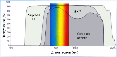

  • I-стекло отражает длинноволновые тепловые лучи в сторону их излучателя (то есть зимой в сторону квартиры, где работают отопительные приборы, а летом в сторону улицы, где находятся нагретые солнцем камни, асфальт и т.д.)

    Господа, ТОП стекло - это низкоэмиссионное стекло, от слова эмиссия.
    Говоря языком домохозяек:
    1) С ТОП стеклом зимой теплее, летом жарче.
    2) ТОП стекло блокирует только ИК.
    3) На цветы не влияет, ну если только чаще поливать надо летом... :biggrin:
    Для кого я не авторитет: http://www.glassinfo.ru/articles/2004_02_stekla_dla_energo_osteklenia.pdf

    Но опять таки получается из суммы энергий спектра, что пленка выигрывает у ТОПа летом не давая нагревать помещение, а зимой эквивалентна ТОПу, даже если считать что у ТОПа отражение ИК 90%. Но в городе мастров стоял ИК обогреватель и грел через окно почти (на ощупь разница не более 30% была) так же как и без него.
  • У одного и того же источника мощность излучения в различных частях спектра может различаться на несколько порядков...
    Терпеть поражение - это нормально, если вы планируете извлечь из поражения урок.
  • Я удовлетворен... почти... :хехе:
  • В ответ на: У одного и того же источника мощность излучения в различных частях спектра может различаться на несколько порядков...
    Это-то конечно так, однако, как я понял, вы же не лучистое отопление от уличных фонарей разсматривали, чтоб лампочки сравнивать, а нагрев солнечной радиацией. Чего-то я модель вашего эксперимента не догоняю...
    Показать скрытый текст
    Проблема в том, что спектр излучения солнца... Поэтому особой разницы ослабления солнца вы и не чувствуете...
    Вы утверждаете, что видимая часть света греет так же как ИК ?
    Да, я утверждаю, что и видимая, и инфракрасная, и ультрафиолетовая части света греют одинаково при условии, что их мощность одинаковая и они
    Скрыть текст

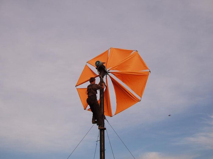

    Мужик один вертикалку на 10кВт сделал с лопастями ротора вообще "из дров для забора". Вот это я понимаю, эффективность (соотношение инвестиции/генерация) и ремонтопригодность! А тот вариант за 480 это высокотехнологические понты, ИМХО.
  • Не знаю как у вас, а у меня тут ветра по весне до 20 м/с не редкость. И я видел как летают доски, листы ДСП и железа, крыши, туалеты и прочие не очень качественно закрепленные конструкции. Так что побаиваюсь делать самоделку генератор или даже лопасти. Сегодня просматривал правда вариант приспособить под это дело более дешевые мотор колеса от скутеров. Они дешевле раз в 6...8 готового ветряка, но скорости вращения не те раз как раз в 5...8. А любая механическая передача - городушка на пару месяцев. У меня у отца 20 лет назад ветряк был самодельный на даче воду качать из скважины - заклинивало раз в пол года механические передачи и падал он вместе со столбом - так что опыт есть уже на эту тему в поколениях :улыб:.
    Эффективность у вертикальных близка к максимально возможной 40...43% от полной энергии ветра на площади, которую он перекрывает. При этом за 20 лет эксплуатации только раз в год подшипники смазывать нужно и через 20 лет их заменить на новые. Конструкция проще и надежнее некуда - она практически вечная. Но цена... С другой стороны, ветряк я планировал сразу и если б не просахатил шанс полтора года назад, то стоял бы он у меня за 5600х32= за 180 тыс рублей. Согласитесь иметь отопление и ГВС 3 сезона из 4 бесплатно в течении всей жизни бесплатно раз вложив 180 тыс - мысль весьма привлекательная.

    "У нас" стена лесополос. Ветра те же, что и у вас, но выше макушек деревьев.
    В ответ на: И я видел как летают ... Так что побаиваюсь делать самоделку генератор или даже лопасти.
    А вас характеристики того, что "летает" ни на какую мысль не наталкивают? Зачем вам делать лопасти (аэродинамика), когда очевидно же, что в ваших условиях хорошо работать будут паруса (аэростатика)?
    А электромотор-колесо от скутера пустите резиновой покрышкой прямо по ободу ветряка, вот вам и готовая передача. На ободе места много, можете много больше одного колеса поставить. Кроме того, для отопления и ГВС не требуется двукратного преобразования (механика-электричество-тепло), преобразуйте напрямую, механика-тепло.
  • Посмотри как устроены вертикалки. Какой ремонт??? Я же написал там из трущегося только два подшипника - привод прямой без каких либо передач. Катушки в статоре, на роторе постоянные магниты.

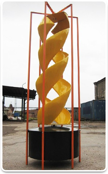

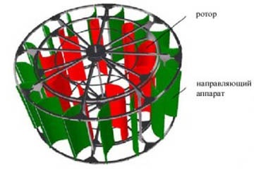

    Можете конструктив приемлемый предложить в картинке какой, а то я не пойму про какие паруса вы толкуете. Точнее кажется, что вы не поняли, что у вертикалок фактически и есть паруса, а не лопасти.
  • В ответ на: А обслуживание?
    Забор много обслуживания требует?
    В ответ на: А ремонты ...
    А конструкцию следует применять ремонтопригодную, а не ту, которую предложат.
    В ответ на: Почему-то пока стоимость энергии с ветряков во всем мире выше сетевой в разы.
    А по совокупности причин. В т.ч. по инерции мышления (стереотипы) проектировщиком и их заказчиков.
  • В ответ на: И к тому же второе преобразование электро-тепло идет почти со 100% КПД, так что потери в данном случае не о чем.
    Я соглашусь,что тепловые потери в электропреобразователе, стоящем в доме, это не потери, а обогрев.
    В ответ на: Механика - тепло не очень удобно транспортировать в подвал с улицы на 20 метров.
    Надо сравнивать стоимость оборудования, конечно. Как по преобразованию, так и по транспортировке. Просто преобразователь механика-тепло много дешевле электрогенератора, а как теплоизолировать трубопровод это не мне вас учить.

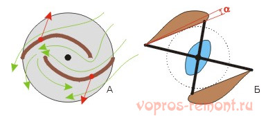

    В ответ на: Можете конструктив приемлемый предложить в картинке какой, а то я не пойму про какие паруса вы толкуете.
    Паруса типа стаксель или "забор/ворота".
    В ответ на: Точнее кажется, что вы не поняли, что у вертикалок фактически и есть паруса, а не лопасти.
    На профиль посмотрите. А еще лучше разрисуйте на горизонтальном разрезе как что работает, станет яснее, почему там таки лопасти, а не паруса.

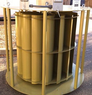

    • аэродинамика, лопасти

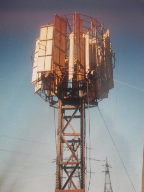

    • паруса вертикальные с направляющим аппаратом

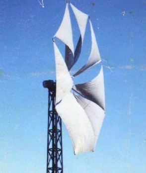

  • ну и стаксельных парусных роторов, в догонку.
  • В ответ на: ну и стаксельных парусных роторов, в догонку.
    Ну эти даже рассматривать мне нельзя. Их порывистыми ветрами разных направлений в клочья разорвет через пару недель.
  • В ответ на: На профиль посмотрите. А еще лучше разрисуйте на горизонтальном разрезе как что работает, станет яснее, почему там таки лопасти, а не паруса.
    Эти конструкции я видел. Только есть одна тонкость. КПД улавливания ветра у них так же не более 45%. А конструктив сложнее в разы. Если уж самодельничать, то лопасти вертикалки сделать на порядок проще, пусть они и не получаться такими же по КПД. К тому же сколько видел упоминаний про крутость парусных генераторов, ни одного итогового для продажи не сыскать по интернету. А это как бы намекает... А самоделки для виложить на ютуб видос - это да видел. Но боюсь, что сейчас они так же как у моего отца валяются где нибудь на даче в куче компоста :улыб:.

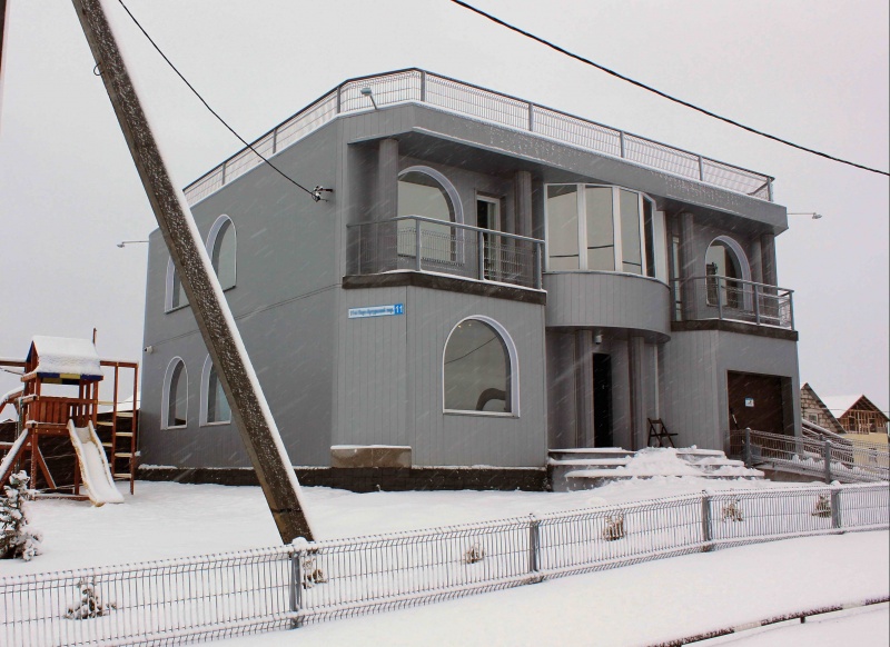

  • Вот вам для сравнения вид из окон на север и на юг. Какую ориентацию окон выбрали бы вы?
    Ну и так еще пара фоточек.
    • это на север
    • это на юг и соседей.
    • это дом.
    • ну а это бонус трэк для Коста, чтобы понял почему я

  • Зацените какой еще изящный вариант на 5 кВт нашел :улыб:

  • А вот нашелся эстетичный и достаточно простой в самореализации вариант .
    Вот такой я думаю сделать кустарно и качественно вполне под силу. Мало того некие американцы утверждают, что это самая эффективная схема. И по параметрам вроде все красиво: на 10 кВт диаметр ротора 1,2 метра высота 1,8 - это раза в 3 меньше обычных.

    1. Экраны-уловители: выносятся за пределы диаметра турбины и удваивают скорость воздушного потока, перед тем, как он проникнет на лопатки турбины (на фото сверху). Патент США.
    Пошли они на п.3. со своим патентом, направляющий аппарат и его эффект известен и до них и имеется у, например, всё той же самой "вертикалки" из досок, что я привел на фото выше, и в других сферах, у, например, ГЭС Линёва (хотя и не в статичной, а в динамичной форме).
    2. Генератор постоянного тока: нулевой эффект «обжатия», ... Патент США.
    Пошли они дважды на п.3. со своим патентом, я, конечно, далеко не все в электротехнике знаю, но даже моих скромных познаний хватает, чтоб не выражаться через "кухаркинские" "обжатия" и знать, что над уменьшением обратной связи АКА влияния противо-ЭДС работали многое умы и самый существенный для этих аспектов генерации патент получен порядка 100 лет назад и в Европе. И не Теслой, кстати, хотя тесловский трансформатор это яркий пример устранения вредной обратной связи.
    3. Магнитная левитация (Маглев): кардинальное уменьшение эффектов трения, звукового шума, вибрации и потери энергии. Патент США.
    Пошли они трижды на п.3. со своим патентом, поскольку я был ещё зелёным пацаном, когда профессор Гулиа в телепередаче "Это вы можете" на всю страну показывал как его маховик вращается в магнитном подвесе.
    Скрыть текст
    В РФ патент на вышеперечисленное получить было бы невозможно за отсутствием соответствия разработки критерию новизны.
    Когда в школе учился, у меня на стене было фото "Алкионы", так что варианты с "турбосэйлами" это работает, но не новинка. А парусные роторы, которые вам казалось порвёт, нашли свое применение уже даже на плавсредствах класса "моторка дюралевая" (в варианте ветропривода гребного винта).
    В общем вашу радость от находки понимаю, но, простите, уже не фанат.
  • Такая вот прелесть!
    • Alcion
  • Я в варианте американцев порадовался не патентам и супер разработкам - там их реально нет - самый обычный вертикальник с ротором. Но картинка с простейшим исполнением турбины меня порадовала. Она реально легко повторима, практична, технологична и дешева. Я прям сразу в голове представил как я легко и не принужденно могу эту турбину сделать в гараже у себя.
    Генератор сам кстати судя по картинке у них тоже не плохой для повторения. Особенно в части идеи переключать катушки в зависимости от скорости ветра, для увеличения выработки энергии при сильных колебаниях ветра.
    У меня прям таки руки чесаться начинают сделать такой ветрячок :улыб: ...

  • http://oknograd.com.ua/downloads/svoystva_okonnogo_stekla_1509093.png
    Обычно в качестве коротковолновой границы принимают участок 380—400 нм
    судя по рисунку, поглощение ниже 380 нм возрастает существенно и очень быстро.
    Потому и говорят о не пропускании уф оконным стеклом.

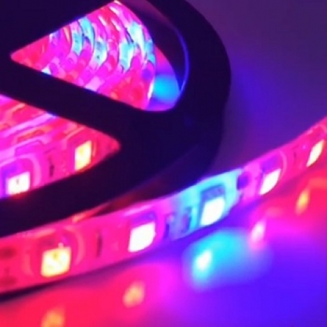

    Теперь для комнатных растений мне пришлось сделать спец освещение светодиодной лентой полного спектра с УФ и все начало расти бурным ростом. Как то так...
  • Представленные вами картинки показаны только для видимого света, при чем тут ультрафиолет?
    Растения будут загибаться, если их освещать зеленым (или приближенным к нему голубым и желтым) светом, что, собственно, ваши картинки и подтверждают. Если пленка у вас на окнах как раз пропускает только голубой-зеленый-желтый, существенно ослабляя все остальные части спектра (красную и синюю-фиолетовую), то растения у вас загнутся. Вы об этом не думали? Зато успели сделать далекоидущие (и далекие от истины) выводы, что растениям не хватает ультрафиолета... :umnik:
  • Не думал, потому как под подделкой под фито лентой, которую до этого купил, тоже не росли, а там красные и фиолетовые светодиоды были той же мощности что и полноцветная. Но в подделках нет УФ и ИК и них..ена не растет. Пленка не искажает цвета видимого света иначе бы изображение из окна было не реальным.

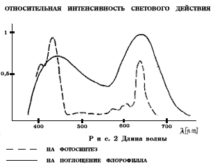

  • В ответ на: И на графиках фотосинтеза вообще то виден уход кривой в ближнюю УФ область...
    Да, и эта кривая резко идет вниз на границе с УФ-диапазоном... Выводы из этого сделаете сами? Хотя боюсь вам давать делать выводы, т.к. они могут быть вывернуты наизнанку...
    PS вот нагуглил специально для вас, примерно все то, о чем я говорю, только чуть-чуть другим языком:
    "Фотосинтез идёт и при искусственном свете. Этот вопрос экспериментально обосновал еще в XIX веке А. С. Фаминцын - профессор Санкт-Петербургского университета, первый руководитель кафедры физиологии растений в этом вузе, автор первого отечественного учебника "Физиология растений". Фаминцын освещал растения разными источниками искусственного света, в том числе светом керосиновых и электрических ламп и регистрировал процесс фотосинтеза. Это практическое обоснование.
    Теоретически вопрос обосновывается так. Сенсибилизатором фотосинтеза, т. е. веществом улавливающим свет является хлорофилл. Хлорофилл - зелёный пигмент. Цвет любого пигмента это тот свет, который не был им поглощен и прошел как бы насквозь. Видимый свет включает в себя спектральные зоны: красную, оранжевую, желтую, зелёную, голубую, синюю и фиолетовую. Хлорофилл поглощает почти все спектральные области кроме самых центральных: желтой, зелёной и голубой. Поскольку зелёный участок спектра зелен сам по себе, а желтый, смешиваясь с голубым также даёт наблюдателю зелёный оттенок, - хлорофилл может выглядеть только зелёным.
    Поэтому хлорофилл будет поглощать любой, в том числе искусственный свет, если этот свет содержит лучи не центральной, а крайних областей спектра, например красный, синий и фиолетовый. Ну а если свет поглощен хлорофиллом, то и фотосинтез идёт.
    Теперь всё должно быть понятно: освещаем лист искусственным красным или синим светом - фотосинтез идёт, освещаем искусственным зелёным - не идёт."

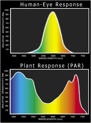

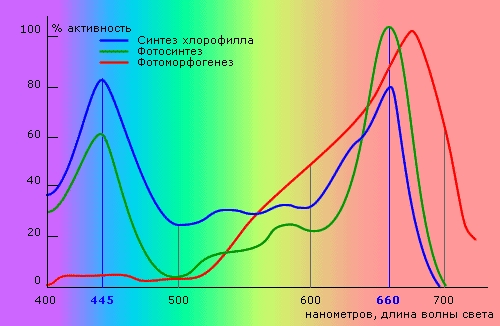

  • Вот нашел пару картинок еще очень наглядных.
    Одна из них более наглядная илюстрация на одной картинке видимая часть света и та, которую используют растения. На одной картинке это намного понятнее и очевиднее что и как.

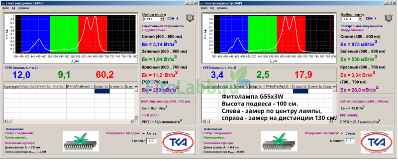

    Там, где тест лампы был такой текст:
    В ответ на: Как видим, назвать полноценной фитолампой с полным спектром G55x3W можно с натяжкой,
    Как понимаете речь идет о том, что в спектре нет УФ и ИК части спектра.
    • спектр видимого и важного для растений света на одной
    • тест китайской подделки под фитолампу
