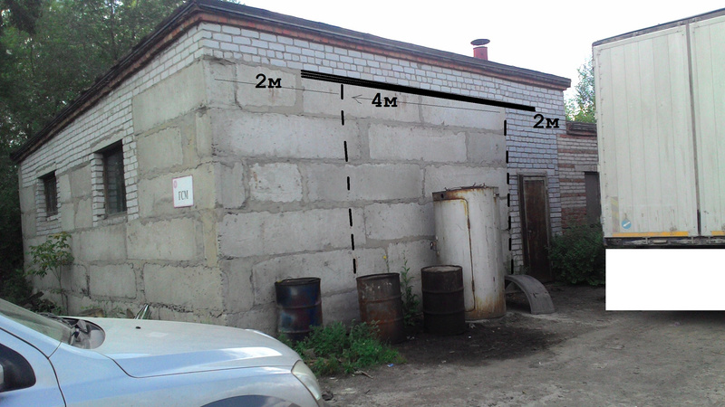

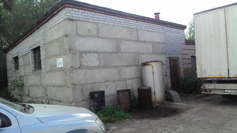

  • 1 исходное фото. на крыше плиты лежат горизонтально стены которую нужно ломать
    задача- поставить уголок 120, двутавр какой, швеллер- балку, убрать блоки не трогая крышу кладку кирпича

  • Если совет как сделать, то моё видение такое.
    К высоте чистого проёма прибавляем высоту 16 швеллера (все сечения и растояния на глазок) + пол стержня 20 арматуры. По этой отметке бурим в кирпиче отверстия под 20 арматуру с шагом 300мм. На длине 4,5м.
    Забиваем арматуру сквозь стену, с выпусками по 100мм. Снизу изнутри и снаружи к выпускам арматуры подводим 16 швеллера по 4,5м, и привариваем. Получаем балку проёма.
    По краям проёма, к стене, с опиранием на фундамент ставим стойки 16 швеллер изнутри и снаружи, подпираем ими балку. Стойки через стену стягиваем резьбовыми шпильками М20 с шагом 500мм. Стойки свариваем с балкой.
    По мере изготовления проёма. Нижние полки балки объединяем полосой 5х100 с шагом 300 (чтоб нижний пояс не пошёл из плоскости), стойки объединяем полосой 5х100 с шагом 300мм, через эту полосу анкерим в торец стены, самораспорными анкерными болтами 300мм.
    Мне так это видится.
