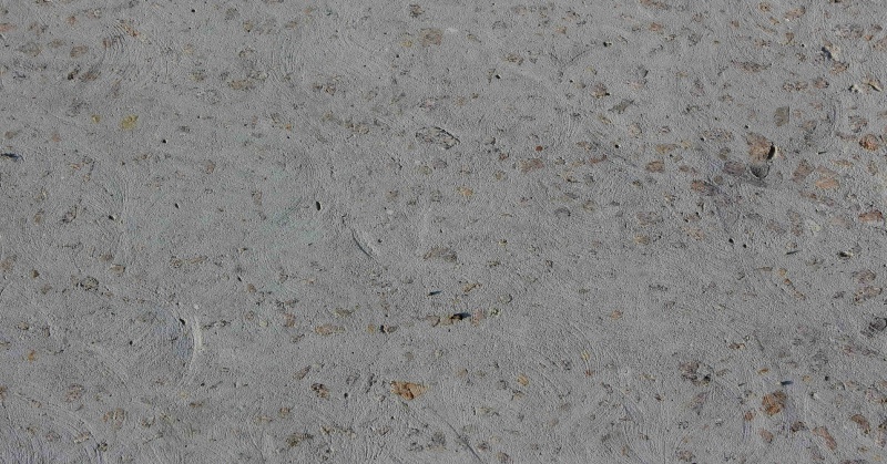

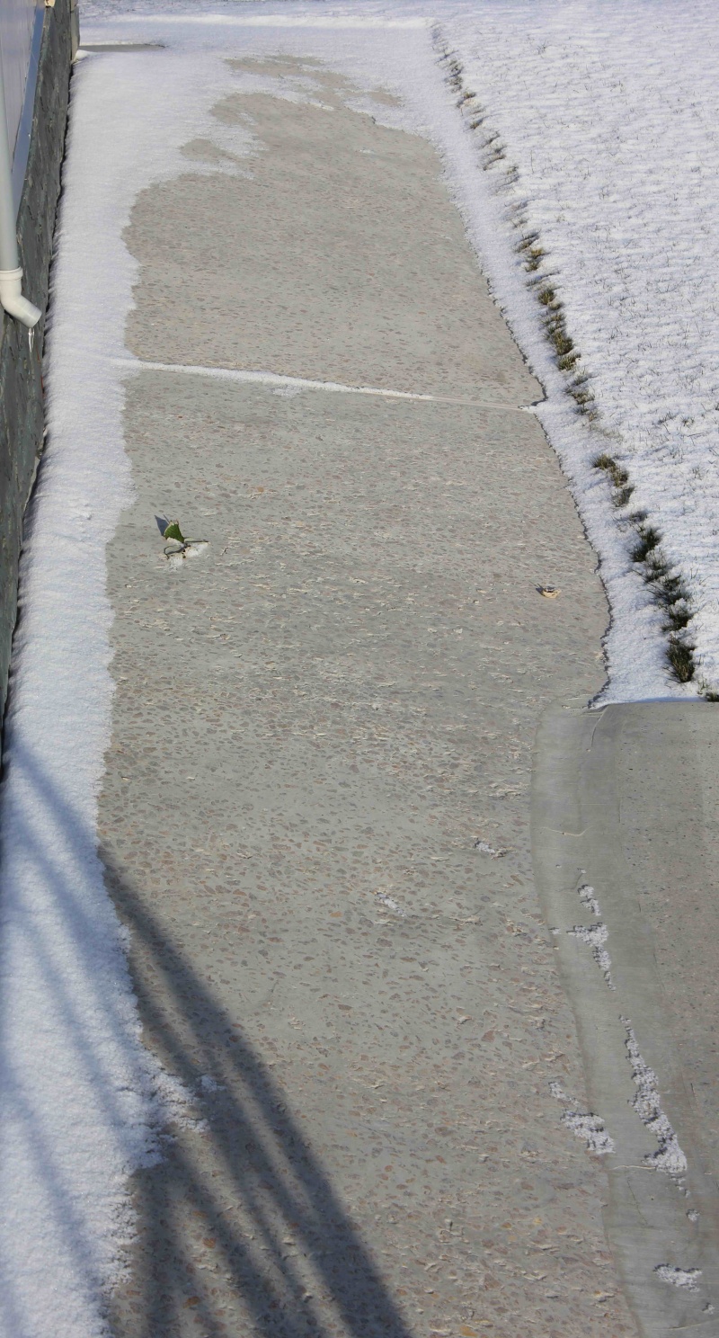

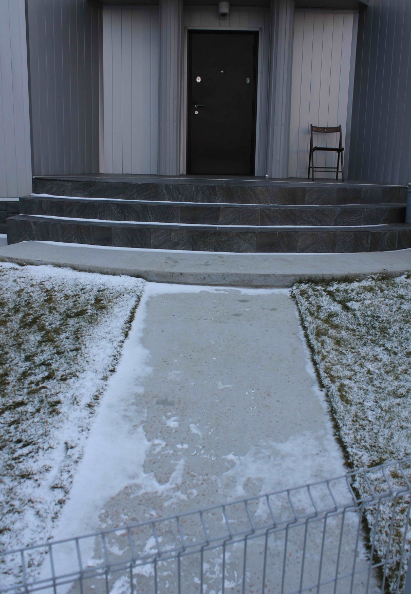

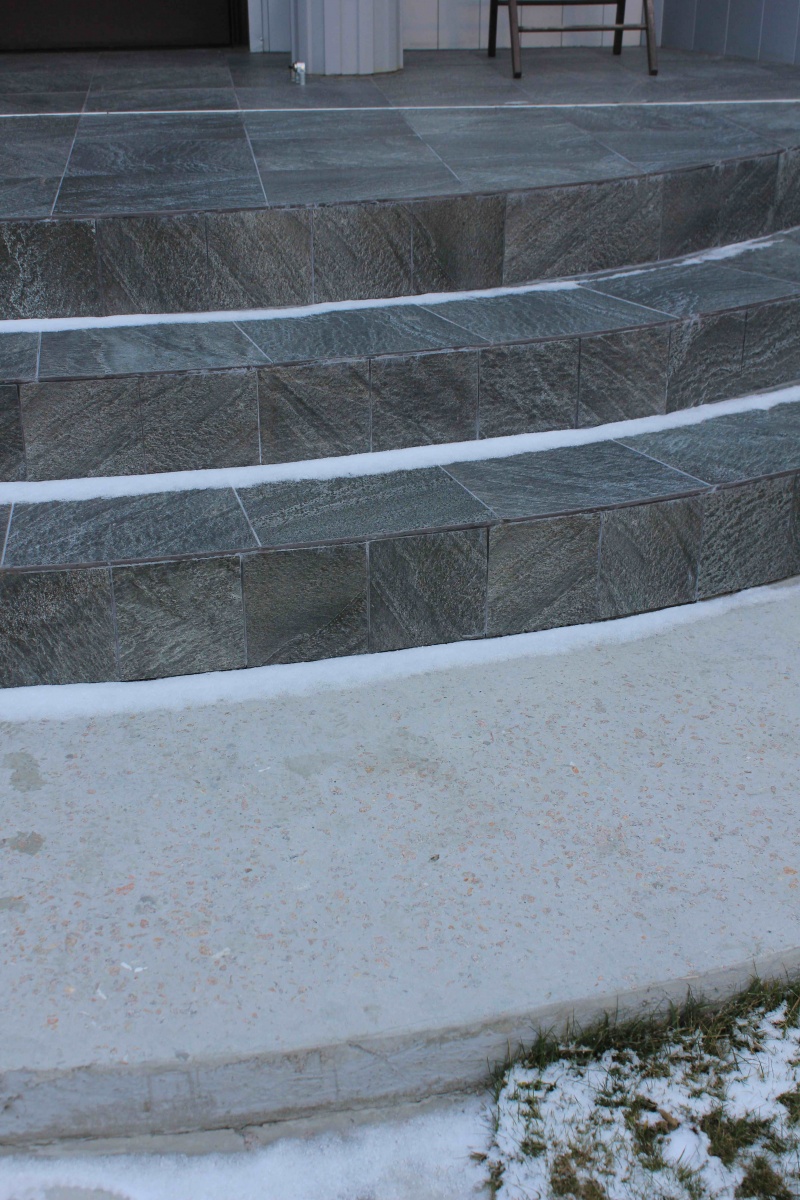

  • Сходил сделал фотки как бетон выглядит сейчас, чтоб было с чем сравнивать по весне. Напомните мне, кому интересен итог весной/летом сделать фотки для сравнения.
    • Это отмостки под ливнестоками с крыши. Видны прошлогодние
    • заезд в гараж и кусок дороги улицы.
    • заделка выбоин прошлогодних ремонтной смесью с пропиткой
    • ремонтная смесь на месте, которое разрушилось от вытекающего
    • поверхность шлифованного в ручную и пропитанного б
    Исправлено пользователем pavlik_NSK (14.11.15 11:11)
  • А вот еще следы шипов на заезде в гараж - там углон приличный и на повороте каждый раз скребет. В прошлом году борозды намного глубже оставались. Думаю, что если что и начнет разрушаться, то вот этот участок будет первым.
