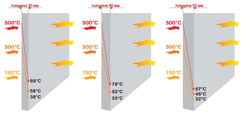

  • кстати нашел картинку по супер изолу , при 500С с одной стороны, на противоположной 67С..
    Получается, если вплотную к деревянной стене его вплотную. 5 см толщиной. И для красоты еще шамотным на ребро обложить стенку- будет вполне себе 65 мм+50=115. Остается в чистом виде до стенки печи 10 см.
    предполагаю, что при таком варианте пиролиза стены не должно быть.

  • "кстати нашел картинку по супер изолу , при 500С с одной стороны, на противоположной 67С.."
    Тут столько раз рекламировались различные сайты-калькуляторы расчета ТИМ в том числе с построением изотермы. Любой из перечисленных теплоизоляторов вставте не хуже будет картинка.
