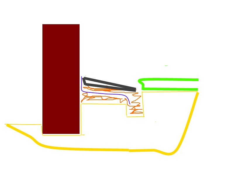

    Пока решил так (сегодня буду делать как только освобожусь):
    1. Сверху песка укладываю кусок рубероида и приклеиваю его к стене под цоколь, если получится, подкопаю имеющуюся отмостку и "подсуну" конец рубероида и туда тоже.
    (нашел у себя ведерко 5л "жидкий рубероид" - года три как ему, "железа -нету" ... ехать за стройматериалами - реально проблема. Не в деньгах, во времени отрыва от компа - программист "на дому" - пока комп "думает", почитать-пописать могу, а вот ехать... увы)
    2. Заливаю сверху отмостку и цоколь раствором 1:2 (ПЦ-400 / 3 = 133, достаточно?), и старую отмостку тоже с перехлестом ... ну скажем на 0.5м.
    3. повдоль отмостки откапываю "дренажный канал", как делал в прошлом году вдоль другой стороны своей хатки. Помогает сливаться воде с крыши и уходить вдоль дома - есть небольшой уклончик.
    4. если позволит погода (совместится свободное время с погодой) - повторяю операцию по оставшемуся куску, который совсем без отмостки с заходом на старый кусок.
    так - "пойдет"?
    Вряд ли меня сейчас хватит на что-то большее.:хммм:

    Вот картинко. Синее - рубероид.

  • Все это хорошо, но по хорошему-то канавка должна куда-то вести, а тут получается, что она в никуда.
    Хотя не спорю, это дополнительная преграда для проникновения воды.
  • Задача у топикстартера увести зону просачивания осадков подальше от стены, вот канавка и стала бы буфером-накопитель, из которого потом гравитация неспеша таки продавит вниз, главное не под стеной уже.
    Такую канавку он и сейчас (и через неделю) может допрокопать, даже если рубероид уже постелил.
  • Ну собственно да. Задача увести влагу от стены подальше.
    Там есть есстественный уклон, примерно 40см на 20м., вдоль дома. Откопано сейчас на поперечной и нижней стороне дома.
    То есть вода "в целом" стекает на улицу, в частности по газону. Тот поток, что идет вдоль дома (мимо подьезда с угла на фото 2 и 6, если их продолжить), идет по откопанной там, ещё в прошлом году, канавке и через газон, по ней же, теперь выходит прямиком на улицу.
    Вчерашний дождь с засыпанным песком показал, что песок непосредственно у стены дома остался сухим - около 30см от стены. С краю канавки - намок, но не сильно. Спасает крыша и два дерева на этом газоне. На этой, поперечной стороне дома также есть уклон на улицу, но совсем небольшой. То есть вода "нормально" сама "отходит" от стены дома...
    Не знаю, насколько понятно ... не художник.
    Всё, пошел закрывать рубероидом и готовить раствор для стяжки.
