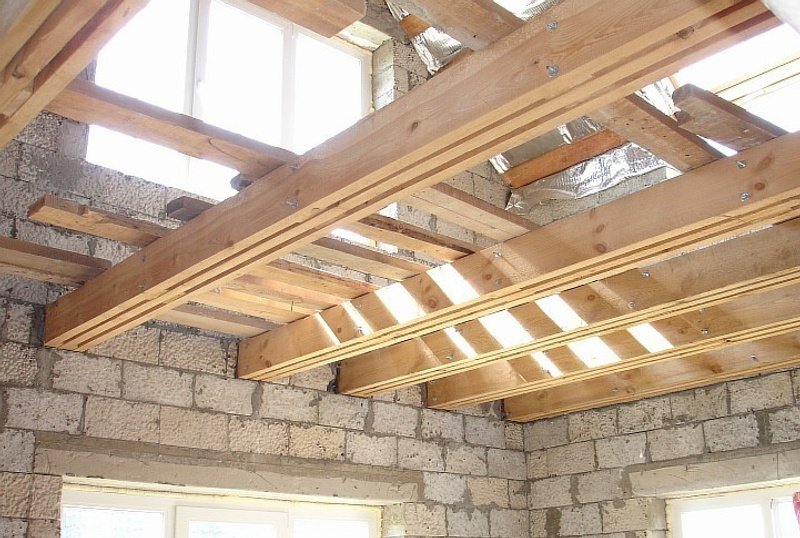

  • Да скорей всего нужно типа этого
  • Брусовой дом 10*12м.,второй этаж жилая мансарда. Расстояние до несущей стены 6м и до второй несущей 7м. поэтому хочу этими балками перекрывать во всю длину.
  • Доску 50-ку стяните также, и ложите чередуя швы, т е один на той стене, 2-й на этой
  • Это фото из серии " Ошибки строителей" .
  • Где ошибки? делали уже, все нормально

  • В ответ на: Где ошибки?
    1. Глухая заделка в стене, без руберойда, по фоте во всяком случае так видится.
    2. И я бы наверное, через бакулку бы балку, на сибит опёр.

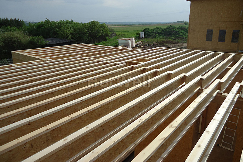

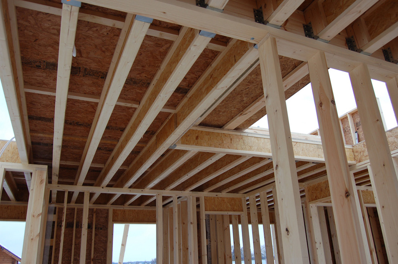

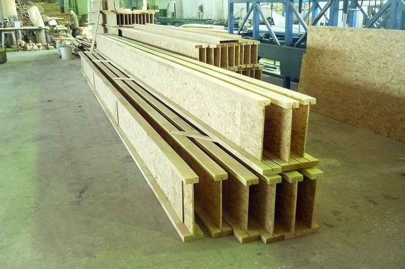

  • А если двутавр деревянный использовать . Типа такой
  • А Вы уверены что это балка перекрытия?
  • да, это балки перекрытия. Рекламируют их как супербалки. На самом деле так себе решение. Но имеет место быть.
  • Да я вижу, что так себе, это скорей всего для сип-панелей, надо у sandr54 спросить.
  • да причем тут СИП панели?
    Сама по себе живущая технология.
    Вот например: http://azkd.ru/produktsiya/1-produktsiya/dvutavrovye-balki-perekrytiya.html
  • она же на клее?, наверное при монтаже балка балтается как карась в руке
  • Не все то СИП, что с ОСП:)
    Давно уже такие балки видел. И даже встречал фото каркаса под кровлю обчественного здания в столице. Это один из способов использования ОСП, но под них нужны листы размером до 12 метров. Такие есть в производственной программе заводов, но делаются только под заказ и большими партиями.
    Дома из SIP-панелей.
  • Клей не при чём, клеефанерные балки имеют место быть, двутавровые и коробчатые. В них правда пояса иначе делаются и рёбра жёсткости устанавливаются вдобавок. Фанера по длине сращивается на ус, а на фото осп срощена на накладках.
  • А на чем тогда брусок прямоугольный держится? вставыши 30мм?
  • Их даже в кустарных условиях делают из 4 брусков,стандартной ОСБ и кучи саморезов с клеем.

  • В ответ на: Доску 50-ку стяните также, и ложите чередуя швы, т е один на той стене, 2-й на этой
    А такая балка не сильно будет провисать с пролетом в 7метров?
  • Она вообще провисать не будет на пролете 7м.
    Исправлено пользователем А82 (15.03.14 21:55)
    Голову сломал, как это сделать. Надо будет пролёт 6800мм перекрыть, а доска обычно 6000 мм. :безум:
  • Внахлест две доски сделать. Длина нахлеста, наверное, какими-то формулами определяется, лучше больше, чем меньше. И болтами скрепить доски с обоих краев нахлеста. И дополнительно можно гвоздями длинными нахлест насквозь и концы (или хотя бы острый конец) гвоздей загнуть

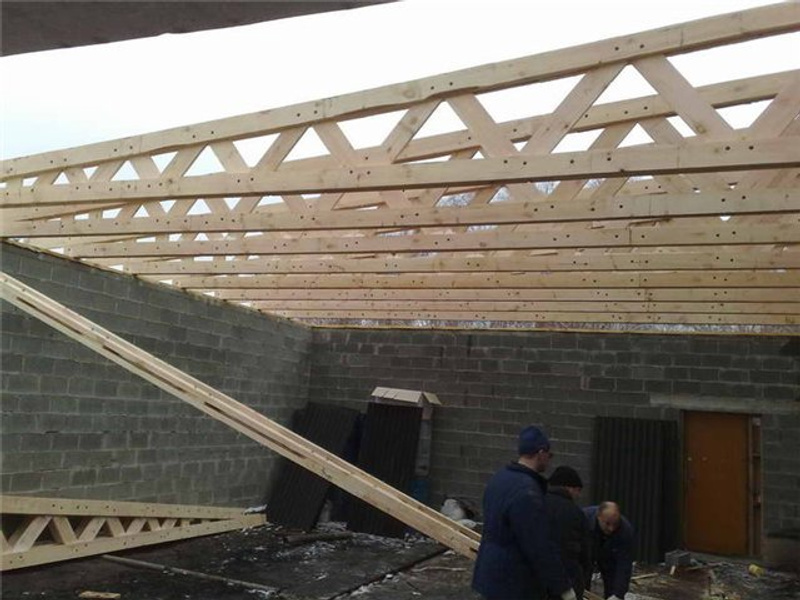

    можно "типа ферма" с двусторонней диагональной нашивкой укосин 25.Покури книжку Отрешко "справочник проектировщика,деревянные конструкции"там все есть

  • значит делай составную по высоте балку. з двух досок 150,по длине доску сращиваешь в замок для изгибаемых элементов,но это рисовать надо ,с односторонней накладкойй.между собой доски связываешь укосинами змейкой с обоих сторон из доски 25.Изготавливсешь прямо на отметке,на временном стапеле.У меня так бойцы 8 метровые фермочки лепили,на одних гвоздях.для доски 50 шаг балок доьжен быть около 60 см.И чо тут военного? :dnknow:
    можель коробчатую балку сгавнякать из доски 50х100,100 дерева,100 зазор,100дерева,с двусторонней сплошной зашивкой встречными укосинами из 25ки.
