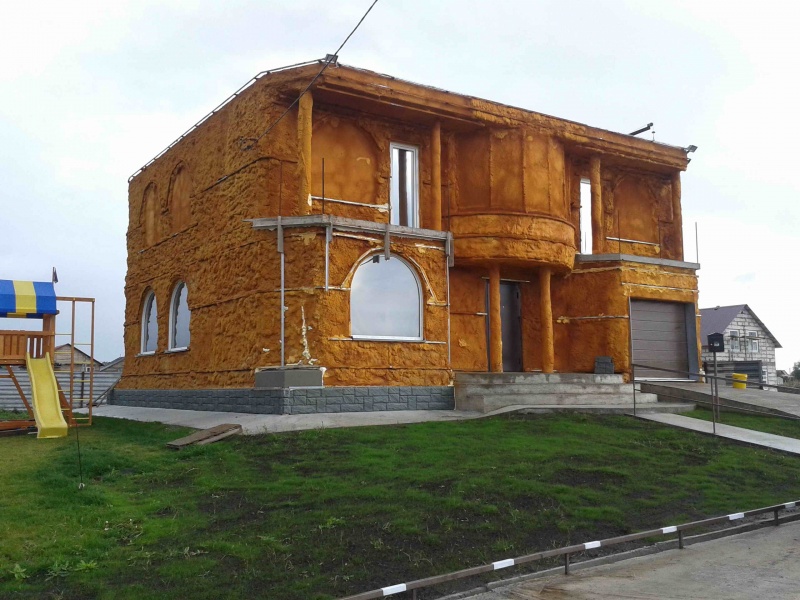

  • Что то я подзатянул в этом году до глубокой осени с уличными работами... Теперь видимо придется не самому уже монтаж сайдинга делать ибо не успеваю. Как я понимаю тут часть людей занимаются стройками/отделкой проффессионально. Так вот вопрос:
    Кто из тут присутсвующих готов взятся за монтаж вертикального металлического сайдинга металл-профи? Дом в два этажа 12х12 размером. Примерная площадь под обшивку 300...310 м2. Подсистема смонтирована. Утеплитель нанесен (правда ППУ запенил в том числе и подсистему и теперь её нужно местами чистить). Перед сайдингом нужно натянуть ветроизоляцию (изоспан А). Сайдинг хлыстами по 3 метра и доборные заказаны и будут в конце этой начале следующей недели. Леса строительные (12х6 метров) есть. Окна на второй этаж будут готовы тоже через неделю, тогда же их и поставлю. Дом на Западном. Электричество есть. Даже инструменты если нужно все есть.
    Дом конечно не самой простой конфигурации (самое сложное передний фасад и обходы арочных окон), но и слишком много сложностей я не вижу. По крайней мере изначально сам планировал всё смонтировать, хотя опыта такого ноль.
    См. прикрепленные картинки дома.

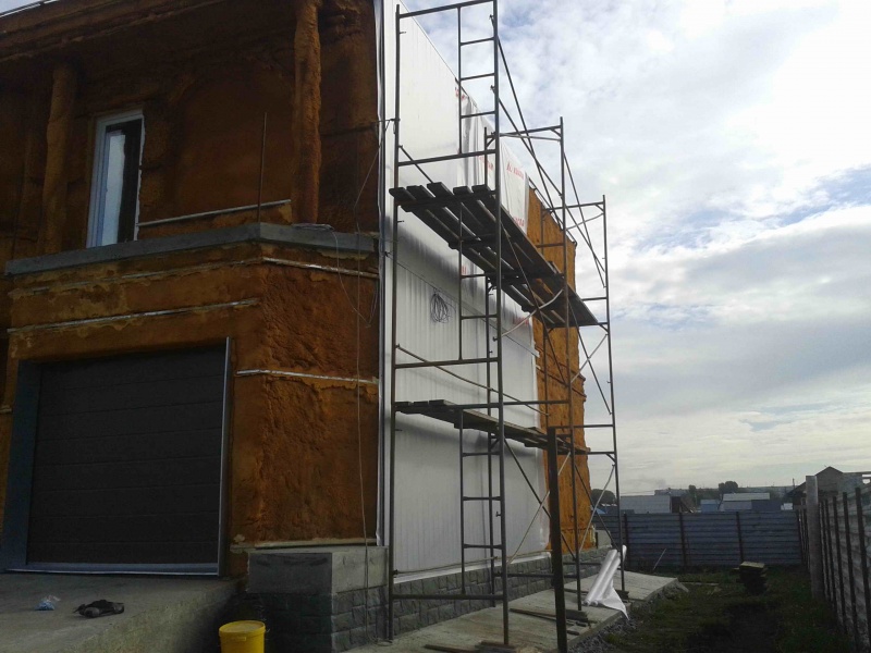

  • У меня немного не стандартное исполнение ППУ. Сначала на сибит напенил ППУ 60Кг/м3 (закрытопористый) 5...10 мм, а поверх напенил ППУ 10 Кг/м3 (открытопористый) 8...10 см. И вот этот открытопористый весьма неплохо продувает ветром и мочит дождем. Поэтому его снаружи, а не перед, нужно обернуть ветрозащитой, а поверх закрыть сайдингом. Благо крыша бесскатная и рулон ветрозащиты элементарно закрипить на крыше сверху и просто бросить вниз. Закрепить снизу и отрезать. То есть монтаж ветрозащиты дело 1 часа на весь дом и по цене копейки (всего на 4 тыс рублей), так почему не сделать?

    Всего 3 предложения в личку и все по неподходящему ценнику (от 380 до 500 р/м2). Я понимаю, что это "нормальная обычно" цена за монтаж вент фасада "под ключ". Но тут немного не обычно все. Во первых ничего считать/планировать/проектировать не нужно - это важно, так как именно тут нужно опыт иметь. Подсистема (самое на мой взгляд сложное в монтаже) уже стоит. Сайдинг и доборку привезли в пятницу. Леса и инструмент есть.
    За эти два дня я один поставил леса, отчистил подсистему, обернул ветро изоляцией и замонтировал 35 м2. Это без опыта монтажа, имея инвалидность и боясь высоты выше 3 метров...
    Видимо как и в прошлом году придется нанимать безработных безопытных стедентов за 1000 руб/день и делать все самому с их помощью:хммм:. Сэкономив правда при этом ~100 тыс руб за неделю работы.

  • вот как то вот так должно получится.
    Это то, что сам начал делать.
