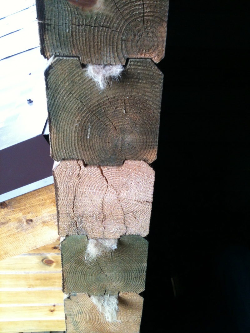

  • В ответ на: 5. Какой ширины должен быть рулонный межвенцовый утеплитель для бруса 150х150? Кто-то говорит 150мм, а кто-то 200мм?
    Вот такой ширины только не делайте :biggrin:
