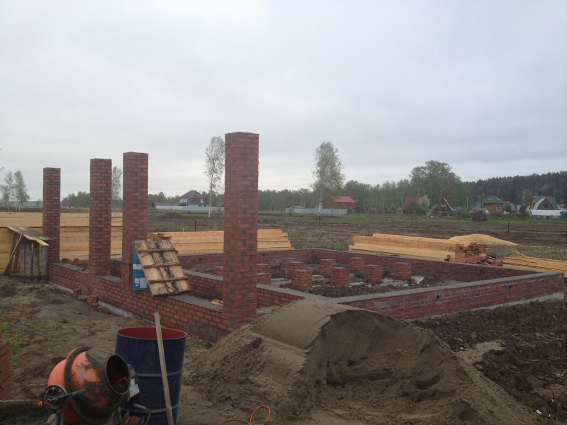

    Ситуация такая: строю дом из бруса 10.5 на 9.7 м в два этажа.
    Фундамент - буронабивные сваи с железобетонным ростверком шириной 40см
    По ростверку выложили кирпичный цоколь по всему периметру.

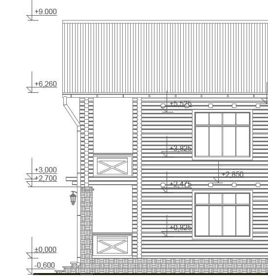

    Опора балкона на втором этаже будут кирпичные столбы.
    Получилось так что сначала хотел деревянные, потом передумал на кирпичные с арматурой. столбы по ширине цоколя в полтора кирпича - 380мм. и по два хляста арматуры в каждом. Но арматура идет не на всю длинну а только на полтора метра из цоколя (так почему то решили сделать строители
    Теперь мне мастер говорит что нужны сварочные работы, чтобы сделать обвязку столбов по всей длинне металическим уголком с 4-мя поясами и сверху над каждым столбом приварить металлическую пластину на которую будет крепиться брус. и между столбами бросить два уголка на который лягут лаги.
    Вопрос, зачем такая извращенная связка? целесообразно ли это или просто выкачка денег? При том что цену он мне назвал в 20000 за работы, когда несколько других сварщиков при описании работы назвали цены от 4 до 8 тыс рублей.
    Фото приклепляю.

  • Какая высота столбов, их шаг и расстояние от стены? марка кирпича и раствора?
  • А откуда у вас информация о глубине погружении свай? С 90% вероятностью предположу что они заглублены на 2-3 метра, без всякого уширения и т.д. Технология скорей всего следующая приехал буроям насверлил дырок, туда кинули каркасы и салили бетоном. Какой длины сваи вы испытывали?
  • Высота 2.75
    Шаги 3.3м - 1.1м - 3.3м
    Расстояние от стены - 1.6м
    Кирпич М-150 (с зсм-7)
    Раствор М-100
  • По предвалительным прикидкам столб без арматуры и обоймы несет около 20 тонн. У вас на него балкон с кровлей будет опираться?
  • да так и есть. + лаги врого этажа на него выходят
  • Грузовая площадь самой нагруженной колонны будет (3.3+1.1)*1.6/4=1,76м2, при такой гр.площади распределенная нагрузка с вышележащих перекрытий должна быть 12.5 т/м2, я думаю вряд ли такие нагрузки у вас будут место быть, хотя может у вас там бассейн на балконе))
  • Я так думаю, что строители очкуют совсем не по нагрузке. Просто представьте,что будет даже небольшое землетрясение, колонны могут не выдержать...
  • Т.е. вы хотите сказать что кирпичных столбов без обойм не бывает? Зачем тогда вообще кирпичный столб применили, если из эстетики, проще было бы поставить стальную колонну и обложить ее кирпичом
    Исправлено пользователем AntonGuk (03.06.13 13:37)
  • Я ничего не хочу сказать, я так делать не стал бы. Слишком разные материалы кирпич и дерево, как они поведут себя при таких нагрузках. 35 штук небольшие деньги...
  • Ну вобщем я вам пояснил, что обойма в вашем случае лишняя, она применяется когда, несущей способности кладки недостаточно, т.е. при реконструкциях и надстройках. Сделайте подшивку по лагам балкона из досок под углом к осям балок, тем самым вы развяжите верха столбов в плоскости параллельной стене дома и ваши столбы будут центрально сжатыми. В Новосибирске сейсмичность не более 6 баллов и спец мероприятий для восприятия ее в таких сооружениях как ваше вроде бы нету))

    Давайте разберемся, в рабочем проекте какие заложены колонны? Если не кирпичные почему были сменены? Площадь кровли у вас 156 м2, но разве вся кровля стоит на этих столбах?
  • в проекте как раз кирпич и заложен.
    и да, естественно только часть кровли.. наверно максимум 25% кровли только опирается на эти столбы.
    так что нагрузки тут еще с запасом.
    Спасибо вам большое за расчет и обоснованное объяснение! именно такой помощи я и спрашивал в решении этого вопроса!:улыб:
