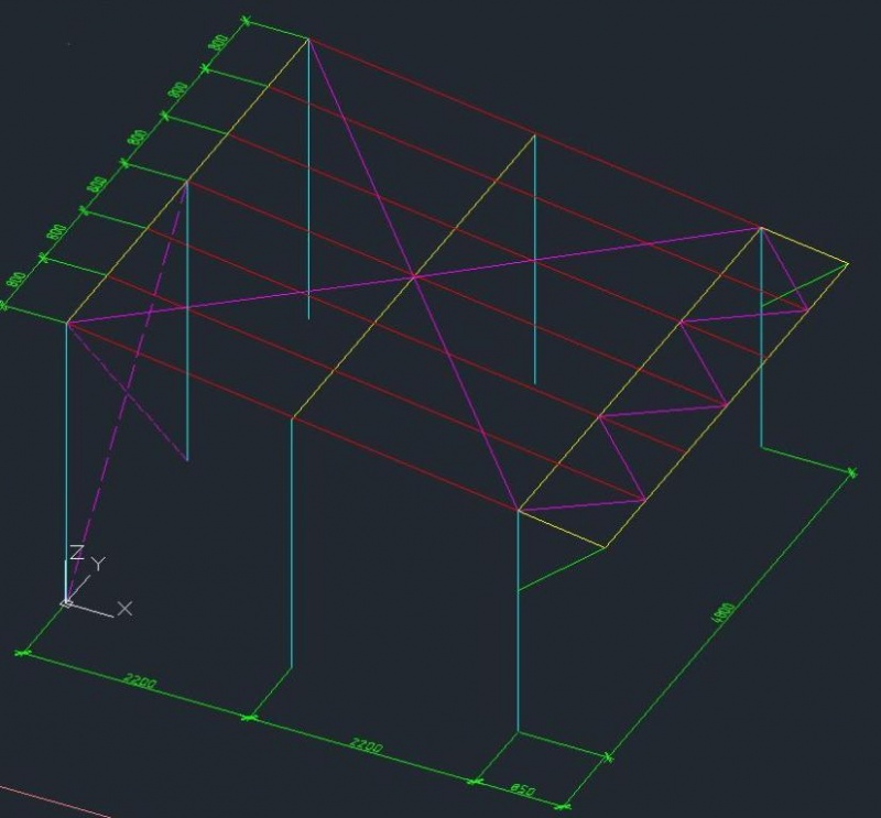

Помогите сочинить навес
  • Если у Вас есть желание на пересмотр, то перерисовать самое простое, тем более что и перерисовывать ни чего практически не нужно.
    Первая стойка на 40см от дома, вторая на 4,4м от дома, по ним швеллер с уклоном и в уровень со швелером поперёк трубы с шагом 75см и сверху профлист.
    Со второй стойкой можно поиграть сдвижением к дому, чтоб сечение швелера в пролёте и консоли работали "одинаково".
  • Ещё желательно чтобы две поперечены у нас приходились точно над стойками, так мы уменьшим изгиб на швелер, а то, так как сейчас шаг прогонов на продольные балки, "не красиво".

  • Я представил этот вариант. Какого сечения трубы нужны в этом случае? Что означает "в уровень со швеллером трубы". Не сверху на швеллер, а встык? И все 4,8 м будут держаться на сварном шве? Мне кажется лучше на швеллер сверху положить трубы-прогоны. Стойки двигать не могу. Могу сделать три стойки: 0,4; 2,4; 4,4 м.
  • Можно и сверху положить, как пожелаете, а можно и встык, толщины стенок что трубы что швелера позволят накладывать несущие угловые швы, можно столиком подпереть трубу, по разному можно. Вы в принципе согласны на новую схему или нет.
    Первая стойка на 0,4м от стены. Вторая 4,4м от стены. По уклону швелер. Поперечно трубы. Сверху профлист.
    Единственное что, Вы хотели в одного весь навес делать, в новом варианет потребуются помощники - два человека на весь каркас.
    Желательно бы уклон ещё указали какой хотите, чтоб более конкректно можно было рисовать, да и ветер перепроверить.

  • Поперечины получались 80х60х4, вес метра 8,3кг, но это пока приблизительно, а так 70х40х5, но у вас в прайсе такой нет.
  • 28 градусов
  • Устраивает вас такая конфигурация каркаса?
  • оба шага по 2м и слева ещё консоль 40см. В чём считаете?
  • Я вот набросал, как вижу. Ваш вариант по геометрии мне подходит. Но смущает. Прогоны по 4,8 м опирающиеся всего на две опоры самыми концами. На мой взгляд - некрасиво. Но если мой вариант окажется нереальным, то возможно пойдет ваш. Давайте сначала рассмотрим картинку

  • У вас вдоль дома три столба. Средний столб не могу ставить. Только два. Ну и расстояния столбов
    от дома должны быть 0,4; 2,4; 4,4 м. Остальное так.
  • Еще по исходным данным, сколько вылет стропильной ноги от стены и сколько высота от принятого нуля навеса до нижней точки стрпилины? Угол в 8 градусов чем то убусловлен, его нельзя изменять?
  • Уклон навеса у меня получается 8 градусов. Это много или мало? Сколько можно сделать минимум? Я бы поднял нижний край навеса и узкая ферма стала бы потолще. Какой уклон лучше сделать?

  • От стены до конца ноги в горизрнтальной плоскости 28 см. От нуля до нижней точки стропилины 2,90. Угол какой получился. Его можно уменьшить, подняв нижний край навеса.

    Чтобы закрепить каркас нужно, как минимум три вертикальные связи (две в одном направлении и одна в перпендикулярном) и диск покрытия. :yes.gif: .

  • Взягляните на этот продольный разрез, что хотели бы поменять?

  • Геометрия нормально. Хочу убрать древесину. Пусть обрешетка будет из профильных труб.
    Не жирно ли на столбы 100х100х4? 80х80х3 погнется?
    Швеллера два человека поднимут? Я вижу вашу схему как рабочий вариант. А что скажите про мою картинку? Фермы имеют какое-либо преимущество перед швеллерами?
    Вариант 5

  • В ответ на: Швеллера два человека поднимут? Я вижу вашу схему как рабочий вариант. А что скажите про мою картинку? Фермы имеют какое-либо преимущество перед швеллерами?
    На данном пролете преимуществ, кроме эстетики нет. Сечения нужно будет уточнить после расчета.
  • если они будут априори с огромным запасом то и весить соответственно будут, а автор вроде хочет не привлекать большое кол-во монтажников
  • От профильных труб старайтесь отходить, они должны быть дороже за тонну чем швеллер, уголок, двутавр

    Из профильных труб конструкция еще и легче получится, т.к. я сотую трубу назначал с запасом, а 14 швеллер - выбран в ноль (перегруз 1%). А весят они одинаково. :спок:
  • Ок заглянул)) Труба 100х100х4-28900, швеллер 14-27300, видимо вам тоже не позволила)) Если есть желание о чем то спорить в дальнейшем, ведем спор в рамках норм, с сылками, а не такими понятиями"20см снега весят примерно 120 кг/м2", на остальные доводы внимания обращать не буду, спасибо за беседу и дальнейший диалог веду с авторами и адекватными людьми

  • Планируется ли какое то ограждение вдоль длинных сторон навеса?
  • Между средней и короткой стойкой виноградная шпалера. Скажем, с обеих сторон.
    Так что, фермы мои не пойдут? Швеллером перекрывать?
  • В ответ на: Между средней и короткой стойкой виноградная шпалера. Скажем, с обеих сторон.
    Т.е. вы не против будете если там появиться крест из трубы или уголков? Если хотите фермы, то можете сделать с такими высотами как в варианте 5 они пройдут конечно, но помочь вам с их расчетом и расчетом их узлов я не смогу, это гораздо более трудоемко (у меня на данный момент нет столько свободного времени), чем подобрать прокатную балку. Не могли бы вы еще нарисовать вид сверху, что бы на нем был показан навес (стойки) стена дома, и контур крыльца или входа который у вас нарисован в 5 варианте и все эти существующие конструкции привязать к какой нибудь стойке навеса?
    Швеллер №14 - W=70.2 см3, Iy=491см4, труба 100х100х4 (гост 30245-2003)-W=45,02см3, I=225.1 см4, а теперь гений объясни мне недалекому, ну и всем остальным, как у тебя труба "сотая" с запасом, а 14 швеллер выбран в ноль (перегруз 1%) ??

  • Фермы - пойдут.
    Если Вы хотите фермы, например по причине дизайна - делайте фермы.
    Сделайте нижний пояс полигональный (возле колонн высота фермы метра полтора, в середине пролета - сантиметров сорок), или вообще - полупортальной связью можно углы завязать.
    Это в плоскости рам (пролет 4.8м).
    Из плоскости рам - тоже надо крепить.
    Можно точно также смастерить ферму с полигональным поясом, или полупортал.
    Можно за стену цеплять.
    Чем Вас не устраивает вариант с шарнирным креплением балок покрытия к стене + развязывание покрытия горизонтальными связями + все узлы шарнирные (т.е. колонны заглублять НЕ требуется вообще)?
    Эта схема позволяет избавится от необходимости устанавливать вертикальные связи + не чувствительна к неравыномерным осадкам + не требуется пульсацию ветра считать + зарепляет примыкание кровель от возможного сдвига разных блоков вдоль стыка
    Собстно по такой схеме абсолютное большинство навесов пристроенных к дому и выполняется.

    Объясняю - Вы когда сечение подбирали читали что за проверка "критическая"?
    Так вот прочитайте - сделайте милость.
    Потом найдите в СНиПе - как эту проверку делать, какие характеристики нужно и в какую формулу вставлять - много нового узнаете :yes.gif: .
    Даю наводку, чтобы мозги не лопнули - по прочности у швеллера 14 запас 55%.
    Критическая проверка называется "устойчивость сжатого пояса балки из плоскости изгиба".
    Остальное найдете и прочитаете в СНиП стальные конструкции. :спок: .
