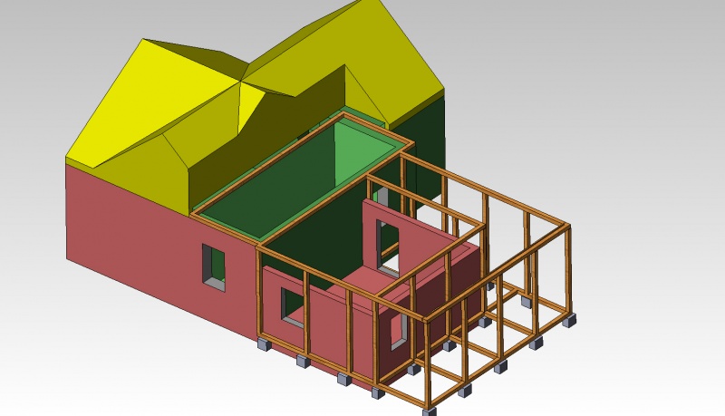

  • Уважаемые Гуру, подскажите пожалуйста по следующему вопросу:

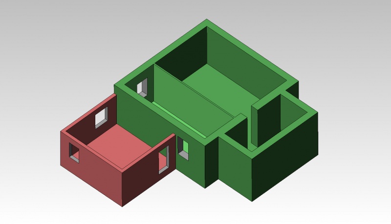

    Имею в собственности 1-этажную пристройку к дому (на изображении - розовая), с внешне "сомнительным" фундаментом (по паспорту: фундамент бутовый ленточный, стены - из пеноблоков) и часть 1-этажного дома (на изображении зеленая) с чердаком с внешне хорошим фундаментом (хотя по паспорту фундамент также бутовый ленточный, стены - шлакозаливные) - в общей сложности 1\2 часть от всей площади.
    Не так давно, сосед возвел над своей частью дома жилой 2 этаж (показан желтым).

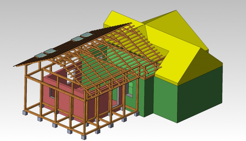

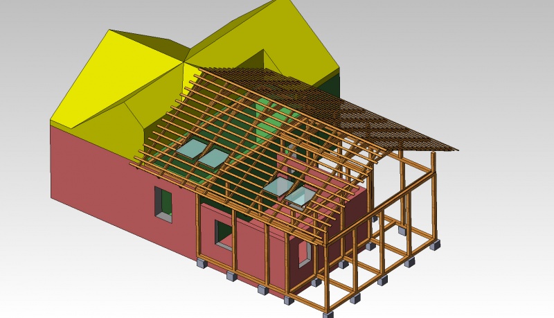

    В связи с увеличением семьи планирую расширять свою жилую площадь путем пристраивания к существующей пристройке (розовая) веранды и над получившейся площадью первого этажа (в том числе и над верандой) строительства полноценного мансардного этажа. Материал - дерево.
    Однако, из-за хлипкости фунтдамента пристройки (розовая), опирать 2 этаж на ее стены не хочу.
    Возникла идея поставить веранду на фундаментные блоки (типа СКЦ-1ПЛП)
    + завести ее каркас за дом (вплотную к стене пристройки) также на фундаментных блоках
    и уже на этот каркас опирать второй этаж. Получится, что часть каркаса мансардного этажа ляжет на несущие стены дома (зеленый), а часть - на каркас веранды.
    Жизнеспособна ли такая конструкция?
  • Мне кажется жизнеспособна, фундаменты ставить на щебёночные подушки и обратить внимание на водоотвод с крыши, там у вас застойный участок вроде получается.
  • Жизнеспособна , только надо исключить возможность пучения под столбиками и каркас мансарды нормальный по правилам сделать а не так как у вас из бруса
  • Ну да, либо ставьте раскосы, либо по типу "платформы" зашивайте.
  • Вместо веранды собери полноценный каркасник на ленте или столбах, как задумано, а потом разбери розовую пристройку. Надежнее будет и кроить с утеплением полов над верандой не надо, да и выход полезной площади выше.
  • Согласен так будет лучше
  • Модель делал на скорую руку, чтобы показать, что, примерно, хочу видеть, поэтому каркас делал без раскосов, ригелей, усилений и пр. Естественно при строительстве все это учту.
    Пристройку (розовую) разбирать нельзя, т.к. в ней сделан хороший ремонт.
