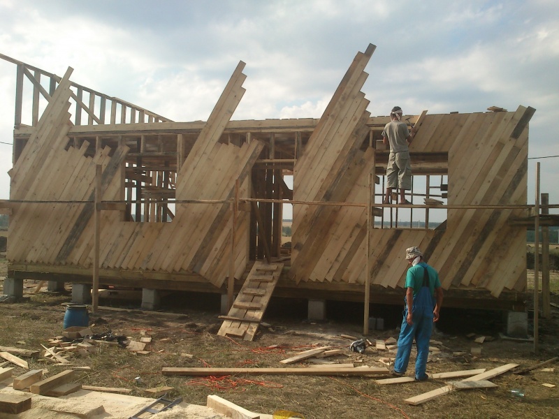

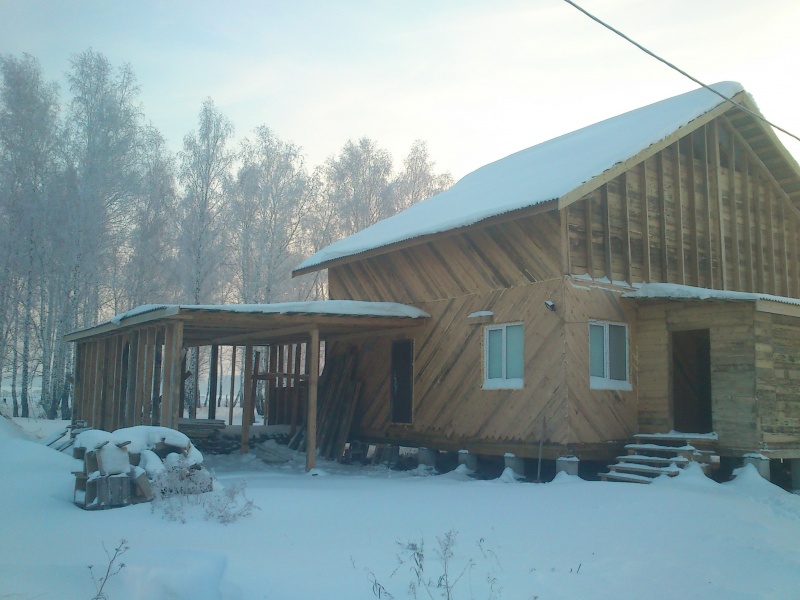

  • А не проще за место листовых материалов использовать обычную доску, набив её наискось ?
    У меня к слову дом построен по классической схеме каркасник, аля финская "платформа".

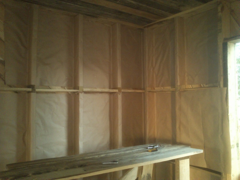

    Если у меня планируется задувать эковату сухой, то лично я использовал крфт бумагу для ветрозащиты...
    • Как вот на моём доме реализовано.
    • Внутренняя отделка, внешней стены, чтобы в последствии
