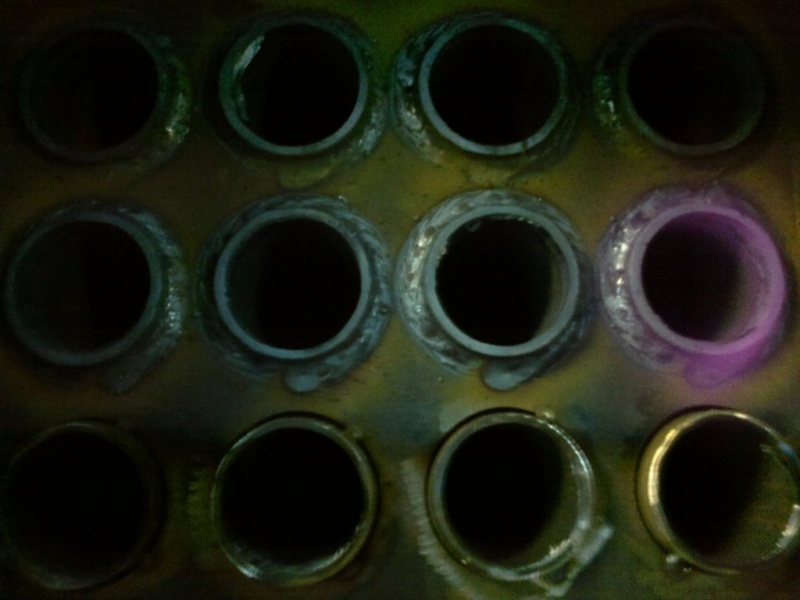

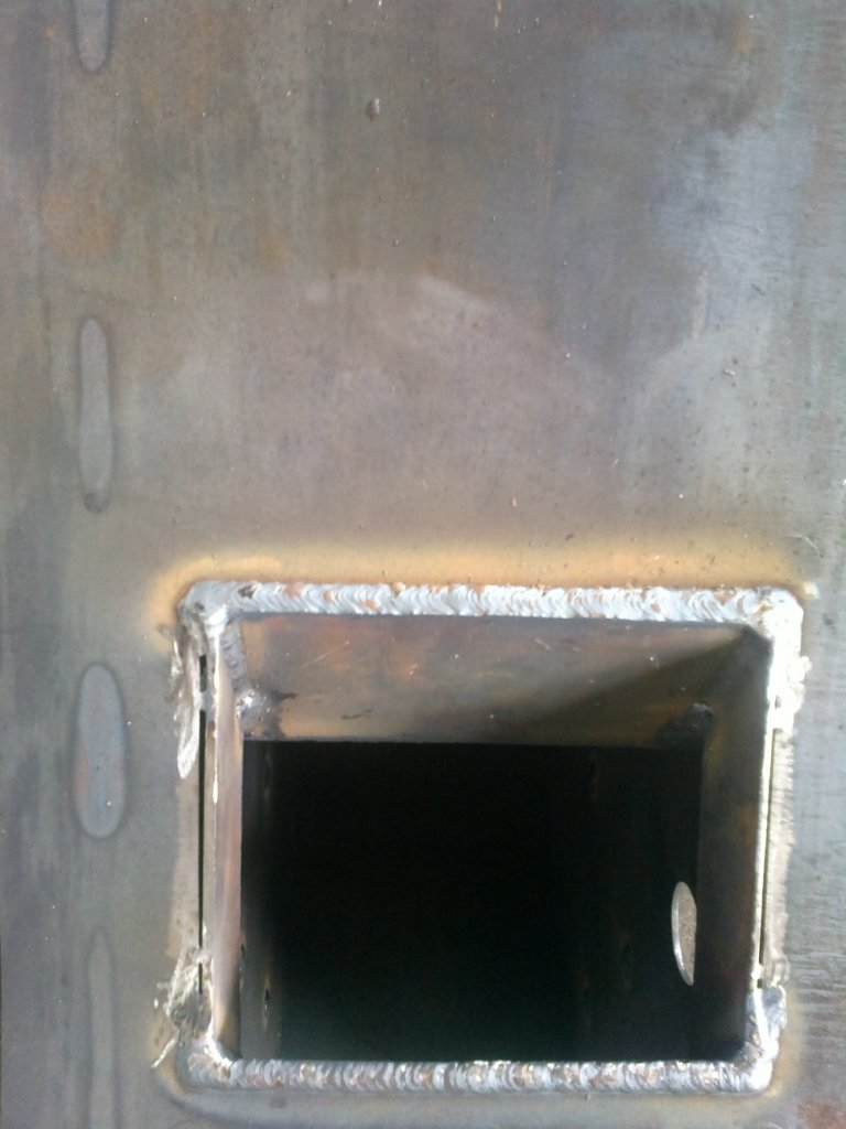

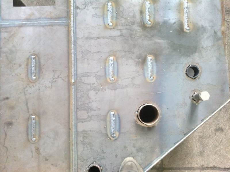

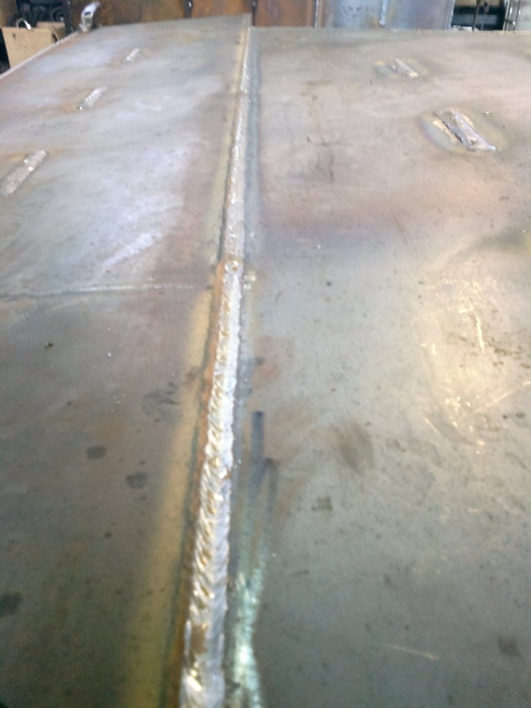

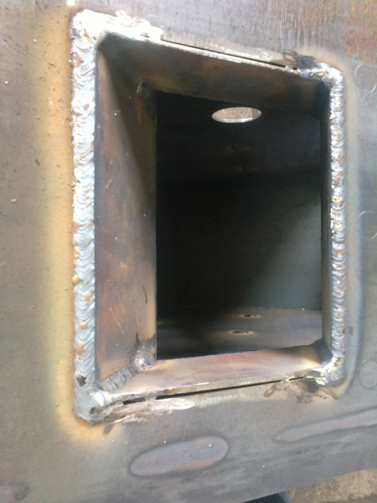

  • В ответ на: о чем поешь-то?если ПА способен варит только кузовное железо,как он выражаясь твоим языком:"прожгет"хоть чего?!жечь замучаешься!
    В ответ на: Так-то полуавтоматом можно и достаточно массивный металл варить если его на максималку выставить и греть подольше, но это только в каких-то исключительных случаях и небольшие объемы. Самый его случай - металл от 0,7 до 3мм - как раз кузовщина. Ну по крайней мере большинство ПА, которые я видел, именно такие, под проволоку 0,8мм.
    Я давно нелестного мнения о жителях Новосибирска... Понаехали... Книжки не читают, гоняют по Мегам...
    А такое ты видел?
    Или такой "кузовной" аппаратик :злорадство: А это даже не самый крутой, как по можности, так и по наворотам. http://shop.oliver.by/cat/oborudovanie-migmag/svarochnyij-poluavtomat-jasic-mig-500-j91-kitaj.html

  • При всем уважении к вашим сварным швам, тема форума называется "сварка самому" и речь идет о бытовых нуждах и бытовых аппаратах, цена которых обычно колеблется в диапазоне 3-10тыс. Ну при чем тут ваше производство и соответствующее оборудование? Мы пользуемся самым обычным ПА, таким пользуются процентов 90 любителей, он так как у вас на фото либо совсем не осилит, ну либо за неделю работы.
    Форумы - это такое место, где несколько людей могут убедить в своих заблуждениях тысячи.
  • Шунин пользуется таким же любительским оборудованием как и мы с вами. С чего вы решили, что у него супер пупер оборудование. Обычный полуавтомат, еще и китайский. У меня может даже получше будет, хотя тоже любительский, но один из лучших.
  • Я к тому, что варить полуавтоматом такие длинные швы с таким заполнением и толщиной металла нужны довольно веские причины - в данном случае высокие требования к качеству шва (котельное оборудование как никак). Смысла варить забор полуавтоматом с проволокой 0,8 не вижу.
  • Что такое любительское или профессиональное оборудование? Давно уже стала неясной граница. Где читать и что смотреть? Нигде. По ынтырнету, по знакомым, так по крупицам собирается информация обо всём сейчас.
    К любительским мои аппараты никак не отнесешь, слишком мощны (ими уже можно рельсы резать), ПВ на предельной мощности 60% а на чуть ниже 100%, мощная подавалка на 15кг катушки и 3 фазы.
    То, что аппараты китайские ничего не значит. Есть великолепное сварочный китайский брэнд- Jasic.
