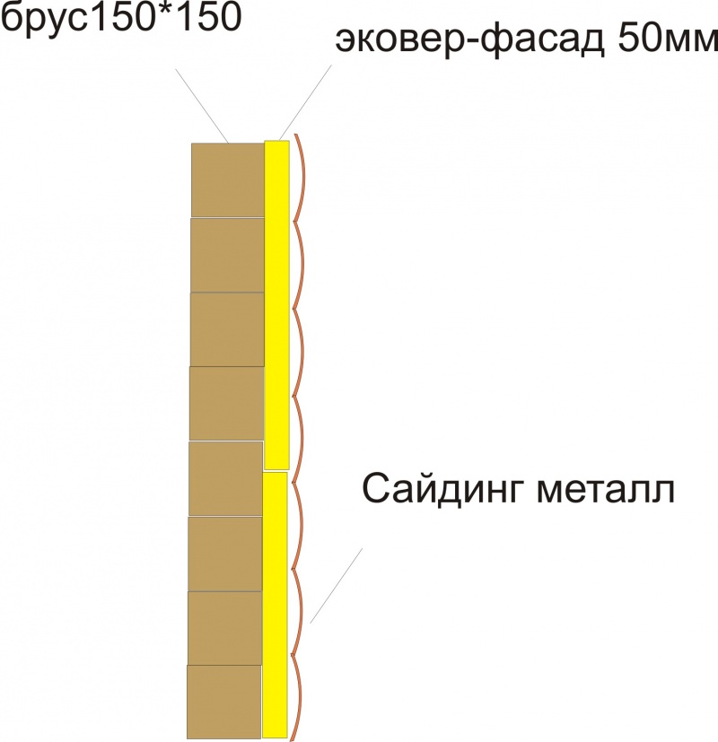

  • Достаточно ли 50 мм Эковера фасадного ? И нужна ли пароизоляция?
  • нет не достаточно нужно 10см , пароизоляция желательна.
  • Лучше 100мм, вентфасад обязательно
  • Скажите, а почему 100? И,разве базальт намокает?
  • Вот так -плохо?
  • Может и не базальт,а эковата или стекловата?.....

  • Плохо. Нет вентзазора. При периодическом протапливании конденсата на металле будет много. Очень много.

  • В ответ на: нет не достаточно нужно 10см , пароизоляция желательна.
    Вы предлагаете вариант с ватой и пленкой для дома из бруса 150 мм, можно подробнее про сей пирог?
  • пирог такой изнутри наружу - гипс, пароизоляция,брус 15см , минвата10см , ветрозащита , вент зазор , фасад. Пароизоляцию при нормальной конопатке можно не применять , но если она нормальная, если нет то пар через неплотности между брусом будет почти беспрепятственно проходить в мивату там конденсироваться и выпадать в виде росы тем самым увлажняя минвату и снижая ее теплосопротивление . Трагичного ничего не будет припотеплении она просохнет ,но тепло держать до просыхания будет гораздо хуже.

  • Это стандартны пирог утепления брусового дома , если есть желание сохранить брус изнутри открытым , то гипс и пароизоляцию не делают , просто конопатят нормально .

  • гипс, пароизоляция,брус 15см , минвата10см , ветрозащита , вент зазор , фасад
    ____________
    все объяснимо. только не понятно. зачем в этом пироге брус :not_i:

  • Есть мансарда, построенная с бруса 150, и есть мысли задуть эковаты снаружи 120 мм, далее ветрозащита, вентзазор и фасад (декор. пенели, имитация и т.д.). Тоесть к брусу вертикальные стойки 120х50 мм (изготовленные из доски 150х50), опирающиеся на стену (кирпич) с шагом 600, затем ветрозащита, прибитая к стойкам бруском-остатком 28х50мм, и в эти полости задувать-закладывать по мере роста стены. Вопрос по крепежу стоек к стене в основном, можно ли использовать "скользящие" крепления, которыми стропила к мауэрлату крепят например, либо сделать самодельные с уголка алюм. 40 х 40 мм, пропилить канавки и глухарями не внатяг... Да и вообщем по этой конструкции- что не учтено?
  • затем ветрозащита, прибитая к стойкам бруском-остатком 28х50мм, и в эти полости задувать-закладывать по мере роста стены.
    ___________________________________________________________________________________________
    Так делают только в России, да и под пленку негде в мире не садувают, кроме нас.
    Это вариант форумхаус.
    Хотя каждый имеет право делать, лично для себя, как он считает возможным.
  • Честно говоря,для себя бы я не стал делать под пленку снаружи.А если уж делать,то под самую конкретную ветрозащиту,производитель которой гарантирует устойчивость к ультрафиолету.Но цена такой мембраны в районе 120 за м2.А крепеж может быть самый различный.Если брус уже отстоялся,то смысла в скользящем крепеже нет.Если свежак,то можно хоть заводской скользящий крепеж,хоть самодельный.Вообще при задувке под пленку мембрану выдует дугой и вентзазор уменьшится от 30 по краям до почти 0 в середине.Насколько это страшно-хбз.

    Пленку - отставить, набиваем на бруски сразу имитацию бруса- тогда как вентзазор обеспечить? Поделитесь Вашим вариантом
  • В ответ на: Честно говоря,для себя бы я не стал делать под пленку снаружи.А если уж делать,то под самую конкретную ветрозащиту,производитель которой гарантирует устойчивость к ультрафиолету.Вообще при задувке под пленку мембрану выдует дугой и вентзазор уменьшится от 30 по краям до почти 0 в середине.Насколько это страшно-хбз.
    После ветрозащиты будет фасад.. То что выдует дугой- это понятно , для борьбы с этим при набивании имитац. бруса прокладываешь брусок дополнительный. Тоесть, по большому счету- приемлемо?
  • Чтоб не давануло, можно временную обрешотку разряжением 50мм сделать, потом частично демонтировать, как вариант. При демонтаже ветрозащита подорвётся из за гвоздей. Под имитацию Вам так и так, дополнительные вертикали потом делать (это я про брусок дополнительный).
  • Вот если честно,я бы тупо оргалитом зашил вместо ветрозащиты,потом вензазор и фасад.

  • Дорогие мои мАсквичи! На х..на ветрозащита-то?! Под мет.сайдингом!? Думаете "Эковер" сдует?:улыб:
  • Да именно затем,что под ней предполагается эковата насухую.и низачем больше.
    У меня очень мало принципов. Но те что есть я чту свято.
    " Я не друг,не слуга,я-кот, хожу где вздумается,гуляю сам по себе "(с)
  • Пардон! Думал ,топик о другом....:улыб:
  • Об оргалите даже не думал,( невлагостойкий, хрупкий)- пойду узнавать сколько стоит и как сейчас выглядит) , который задняя стенка шифонеров был - советский еще, довольно прочным делали..
  • А чем он невлагостойкий по сранению с эковатой ?воду так же отдает и принимает,а геометриюдержит и от случайных порывов лучше ветрозащиты.Получается коробка,с трех сторон дерево с одной оргалит.Плтом вентзазор и фасад.
