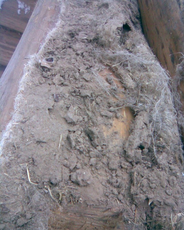

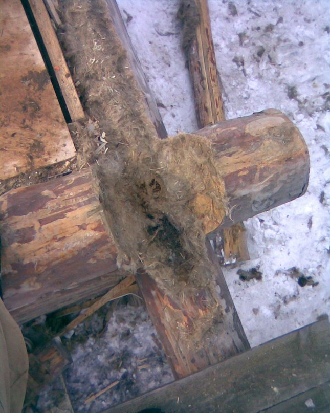

  • Мох укладывают при сборке сруба, это природный антисептик, хорошо сминается и заполняет все пустоты внутри пазов и чаш. Для срубов берут мох "кукушкин лён", как здесь уже было написано это природный антисептик, лучше этого материала в межвенцовое пространство вы не найдете. Есть конечно овечья шерсть, стекловата, лён, джут, детские колготки (как здесь выше написали) и наверное ещё что-то. После усушки и усадки сруба для последующей конопатки применяют волокно льна- паклю, потому как конопатить мхом затруднительно.
    Но, не уверен что вы пойдёте по лесам искать и собирать мох, его как сфагнум вилами в мешок не наложишь.
    Гораздо важнее положить утеплитель и не оставить пустот в сопряжении брёвен. В пустотах сруба выпадает влага, доказано жизнью, и всё что вы там наложили гниёт, если это не мох. Есть у меня фотографии разборки сруба который простоял 3 года, любуйтесь!
    • Муравейник в пазах.
    • плесень в чашках
    Исправлено пользователем АлексейКарасев (25.03.13 08:14)
  • У меня "чашами" вниз. Как туда вода попадет не представляю.
  • Не вода, конденсат.
    Дома из SIP-панелей.
  • Тогда, наверно, от конденсата не спасет межвенцовка, как не уплотняй. Я антисептировал межвенцами бревна, не знаю поможет или нет, джут так и так гнить будет?
  • Там по другому. Из-за плохого утепления точка росы глубоко в стене будет, а там конденсат плохо высыхает и не вымораживается. Как-то так.
  • Забавно строить чашкой вверх, а потом удивляться что плесень. То же имею опыт разбора домов круглогодичного проживания, и брусовых и бревенчатых, колготки встречал, но плесени ни разу.

  • Обратите внимание, на фотографиях которые я выложил не везде плесень, там, где видимо пустот не было, всё нормально, в том числе и где муровейник.
