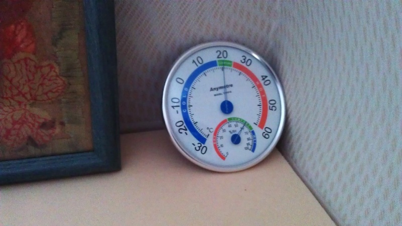

    Какие баталии по теориям пароизоляции... и всё ради того, чтобы в очень недешовом доме чувствовать себя более-менее комфортно.
    Вот фото прибора. Нормальная температура и влажность круглый год. Никаких ухищерений.
    Просто толстые газобетонные стены в доме и паронепроницаемый утеплитель (плотный ППУ) на чердаке.
    Заметьте, это не теории, это факт. Окна сухие даже под плотно прилегаемыми жалюзями.
    Стоимость и сроки возведения - одного порядка, как ни крути, от 15 до 20 тысяч за квадрат.
