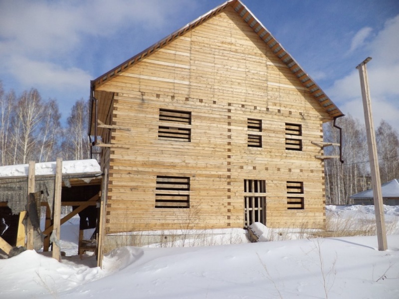

  • Есть дом, брус 150*150. Габариты понаружи 9*16*13. Хочу его утеплить 50мм мин плитой и зашить сайдингом. За вычетом окон получается 270 плит 1*0,5*0,05
    Технологию утепления изучил
    Но вот в обзорах "утепляев" запутался. Плотность. производитель. Цена.
    Но это пол беды
    С сайдингом вообще полный непонят. Предпочтения на "завалинку" металл (0,5-1м примерно) дальше пластик. И тут вопрос, какой нормальный будет чтоб не коробило от температур, но и не мега дорогой.
    Ну и у кого может сдаст поставщиков чтоб со скидкой взять?

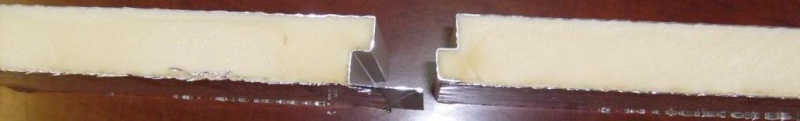

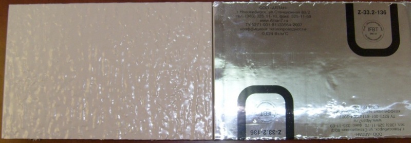

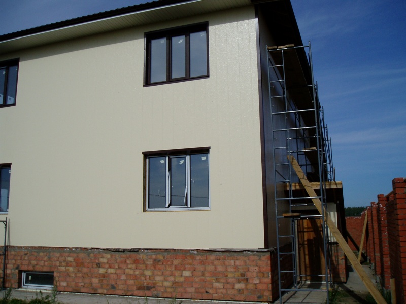

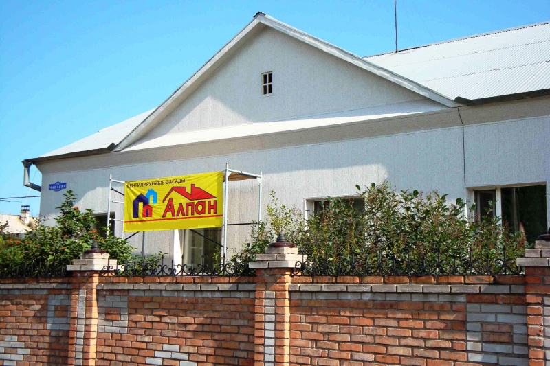

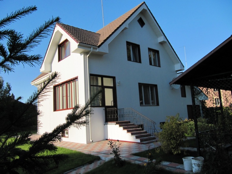

    Панели "АЛПАН" - это алюминиевая панель с пенополиуретановым наполнителем и алюминиевой фольгой. Относится к навесным вентилируемым фасадам. Используется для внешней отделки зданий. По теплопроводности заменяет метровую кирпичную кладку. Ширина панели составляет 300 мм, толщина 40 мм, длина возможна от 2200 мм до 12000 мм (режется под размер).

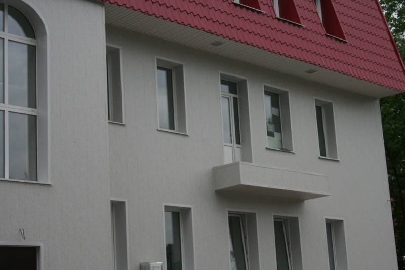

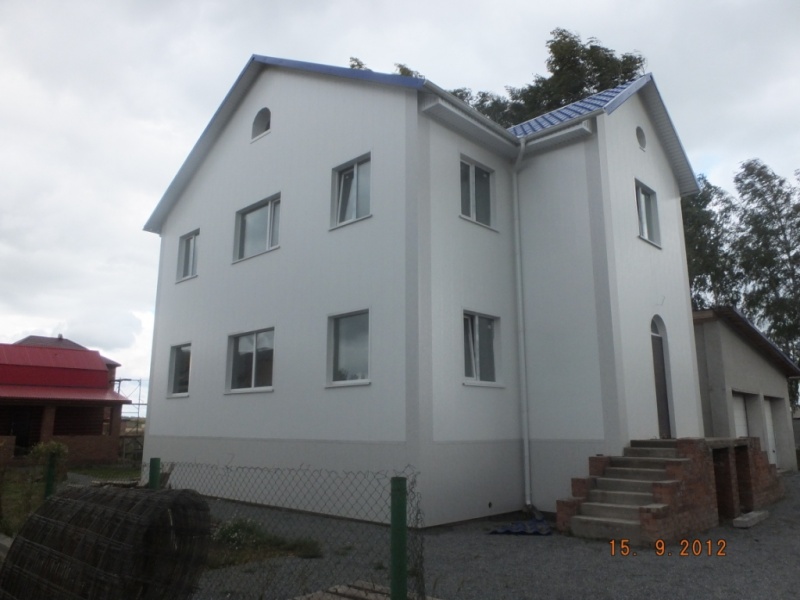

    • Дом в поселке "Светлый"
    • Дом в ДНТ "Русское поле"
    • Лицевая и оборотная стороны
  • В панелях уже есть утеплитель - это пенополиуретан. Да, Вы правы, это без дополнительного утепления. Сами панели не могут ничего согреть, так как являются тепло-сберегательным материалом. Допустим, без панелей, все тепло от стен уходит "на улицу", а при помощи панелей, около 40% выделяемого тепла от стен остается в промежутке между стеной и панелью. Тем самым идет экономия по обогреву помещения....

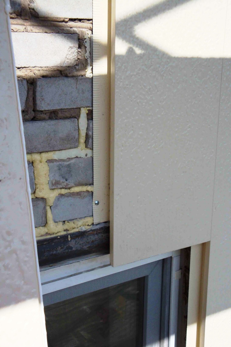

  • А можете показать фотографии панелей которые под штукатурку? Так чтобы вблизи, и видна была фактура.
  • Тут немного другая конструкция. Винилит, как я понял из ссылки, это композитный материал, который может повторять все изгибы несущей стены, но под него необходим дополнительный утеплитель. В АЛПАНе же утеплитель уже встроен в панель и поэтому несет роль не только как декоративное оформление дома, но и помогает сберечь часть уходящего от стены на улицу тепла. По поводу прочности, при погрузках в фуру, мы ходим по ним и они не мнутся. Их можно только поцарапать и не более. Конечно, при желании можно и батарею радиаторную разогнуть, поэтому панель тоже можно помять, но для этого надо постараться...
    Стыки при правильном монтаже не видны, я имею ввиду боковые стороны панелей, которые входят паз-в-паз. А по существу, да, я с Вами согласен, каждый выбирает продукцию на свой вкус.

  • ППУ придает прочность панелям, без этого никуда. Тепло все не отражается. Как я уже писал выше, происходит сохранение только части тепла выделяемого стеной (порядка 40%, не более). Крепится на кронштейны и уголок 40*40 оцинкованный. Что там дальше по списку:по горючести Г1- Слабогорючий, В1- Трудновоспламеняемый, Д2- С умеренной дымообразующей способностью, Т2- Умеренноопасный по токсичности продуктов горения. Вроде ничего не упустил.

  • Панели являются отдельными элементами и совсем сделать их монолитом невозможно. Поэтому разграничение панелей между собой скрыть полностью нельзя. Но в данные зазоры грязь и вода не попадают.
    • Дом в Мочище
    • Дом в Мочище
    • Дом в Абакане
    • Административное здание на ул. Объединения 20.

  • "Тепло все не отражается. Как я уже писал выше, происходит сохранение только части тепла выделяемого стеной (порядка 40%, не более)."
    Документами можете подтвердить этот бред?
